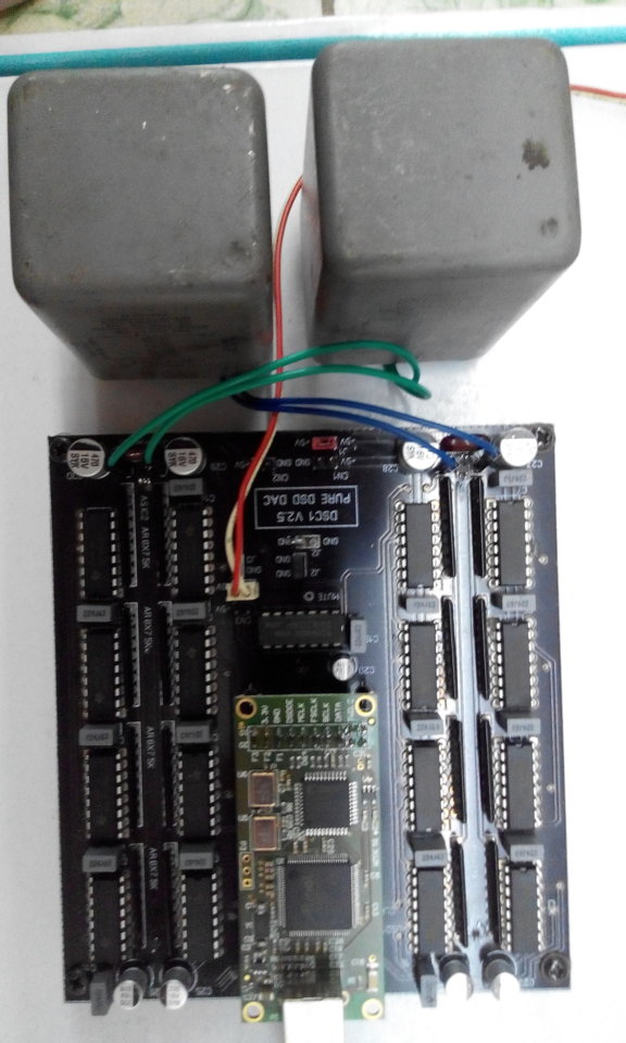

    Có cách nào xả mối linh kiện trên board cũ lắp sang board mới ko a. Hông lẽ bỏ hết ta làm lại từ đầu tốn thêm lúa :(
  2. nvkhoahcm

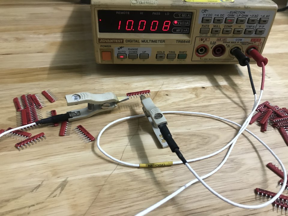

    Lạy hồn ... đèn null không sáng

    Thường em chập que đo cal phát rồi nhấn auto dùng, ứ khi nào để ý đèn nào sáng, đèn nào tối :D
  4. nvkhoahcm
    nvkhoahcm Advanced Member
    3/8/09
    1.409
    86
    Tân Phú - HCM
    Chập que đo, nhấn null cho nó về 0. Lúc này đèn NULL sẽ sáng. Cứ để vậy rồi đo.
  5. tngoctu
    tngoctu Advanced Member
    10/10/10
    2.366
    186
    Lạy hồn, cụ match đám này có tác dụng gì vậy ah?
    Em thề luôn là nếu cụ lắp ngẫu nhiên và match nó chẳng khác gì nhau hết, cả về tính năng kỷ thụt và phần nghe...

  7. jamahamvui1978
    jamahamvui1978 Advanced Member
    9/12/13
    2.554
    221
    Cái sự nghe ko bàn, nhưng cái kỹ thụt nào của cụ bảo không có tác dụng đó :D.
    Tất cả những méo mó từ một bit pơ phếch đưa vào một mắt lọc tuyến tính nhất quả đất rồi nhận được một cái sin lởm chởm hơn răng cưa cụ chỉ em do đâu trên cái mạch lọc Fir có vài linh kiện này giúp :D

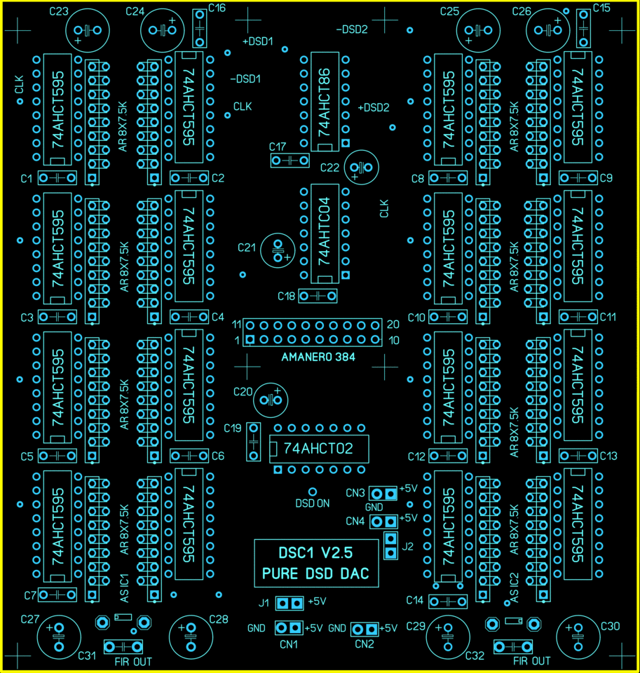

  12. jamahamvui1978
    9/12/13
    2.554
    221
    Nếu chỉ cần "trở 1/8w metal film very tốt" thì cụ tới nhà lão chuông, đang tồn gần trăm kg trở và và tụ dán đó. Cân 1-2kg đủ vnav dùng vài năm không hết.
    Nhưng nếu layout lại cho trở dán thì chơi hẳn susumu cho máu (em đang kéo thử 150con về xem sao):
    "excellent performance and tolerance in TCR, current noise, linearity, for high frequency circuit applications"
    https://item.taobao.com/item.htm?sp...v1zAAr&id=546731197035&ns=1&abbucket=1#detail
    Em thích nhất layout mới của cụ ở chỗ phân thành từng mảng Agnd, Dgnd & Pgnd rất tiện cho việc đi mass. Nếu layout cho trở dán chỉ cần chuyển amanero vào giữa hai chips clock và chip DSD splitter là đường tín hiệu digital từ amanero vào 2 chip ngắn nhất và đường đi vào Fir ngắn và cân đối hơn .

  19. hieuvu
    hieuvu Advanced Member
    20/10/06
    604
    672
    Trở chân cắm 1/4w và chân dán 1206 theo ý của b @Ngoc2 @DJVDK ...

  21. jamahamvui1978
    9/12/13
    2.554
    221
    Khoảng cách giữa chân trở cắm được 3.81mm không cụ ơi. Em đăng ký thêm một bo này nha hieuvu.
    Ngoc2 likes this.
