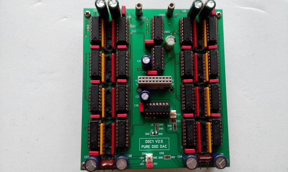

    Kô thấy phần muting vậy anh... hàn mặt dưới hỉ.

    Bác nhìn theo đường mạch, chỗ nào cùng trên đường ấy và gần nhất thì hàn nó vào. Em không làm dự án này nên không soi kỹ tên tuổi được :D

    Đang để 2.54mm, muốn 3.81mm thì cũng được.
    Hay làm luôn 5.08mm cho trở 1/8w được nằm

    Kaaaaa, cụ chưa lắp leach rùi, cả mấy con zen cũng phải match ah. Dĩ nhiên nếu mua được trở 0.1% thì match chi cho cực thân cụ ơi.
    Trong trường hợp pcb này thì em thấy dùng trở dán là ok nhất.

    Vậy đục cả 3.81 và 5.08 cho ai có trở dù to hay nhỏ, muốn đứng nằm hay dán đều dùng ngon cụ hỉ :D

    Đẹp quá bác ơi (sau lỗ bác kéo thêm đường mạch cho chân trở dán > thanh, nằm, dán tuỳ biến; bác cho xin thêm cái cầu > trở thanh o cầu đi thẳng, trở nằm có cầu sang khi dùng trở thanh khỏi lăn tăn nhiễu do nhánh mạch phía ngoài).
    Bác hieuvu đừng ngại to thêm 1-2cm, (gọn rồi bác)
    Thanks bác!!!
    Ps em 2 pcb nhé!

    Cái dsd dac của bác này phối màu linh kiện nhìn thấy đẹp và giống logo ghê. Hôm qua nghe ở cafe mid-end Yên Đỗ, dù chỉ chạy 1 kênh mà đã làm bác chủ ấn tượng. Hôm nay 2 kênh đã phát tốt. Nguyên nhân: 1 con TS5A3167DBVR hàn không ăn chì.
    Cách giải quyết: 1 bao 555 + 1 tách Cappuccino.

    nản quá nản ..... cái mạch này không biết có độ gì thêm không?
    nghe dày rộng ......cố bà ah ^^
    xong phin.....về hết nghe ...cái dsd ở nhà .

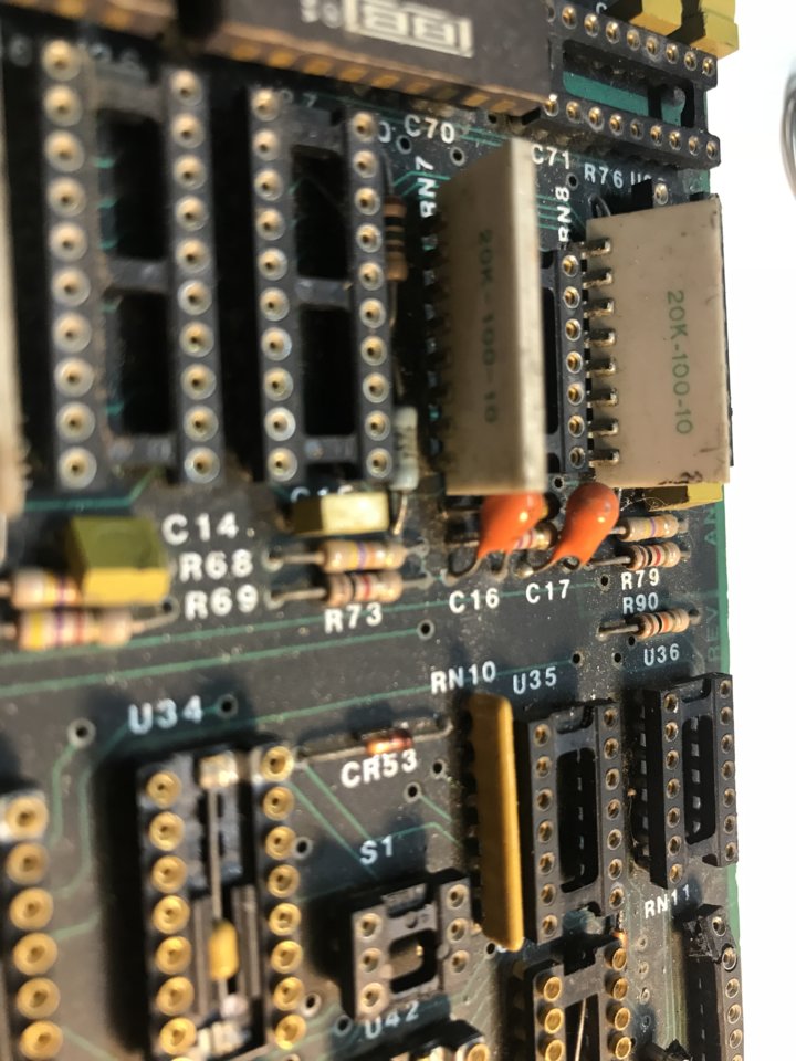

    Trở thanh BI đỏ đỏ kia là thick phim nghe cái gì, ô đi ô nên dùng thin phim nhá. :eek:

    Tây nó không biết dùng trở nên trên bo ACD nó cũng dùng cả tro thanh của Bourns và Caddock

    Con sứ trắng là cạp đất à cụ già. Hồi em hay vọc ba cái mạch công nghiệp nó đầy mà không biết, hic.

    Ngày trước nhiều thiệt đó, nhất là mấy con caddock thanh sứ thấp lùn như trở thanh nó đóng trắng bo. Em lượm được vài bo rồi chán đi sưu tầm tantal caps nghĩ cần lên lượm sau thiếu gì ai dè tuyệt chủng luôn. Thiệt là đau lòng quá đi :(
