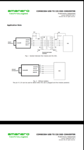

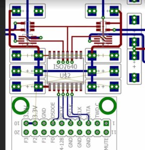

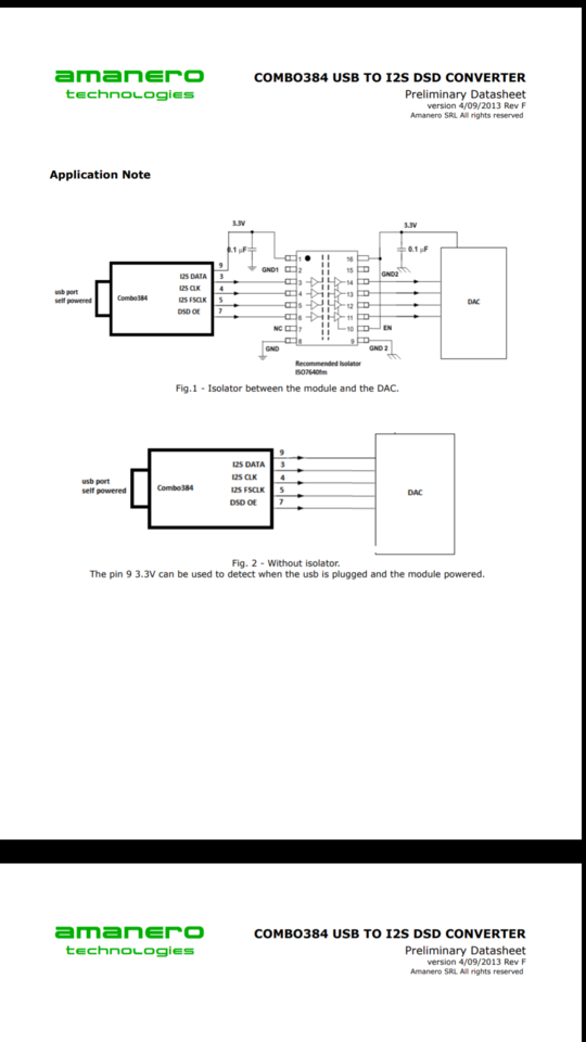

    Anh em chơi thêm con ISO7640 7$ để cách ly Digital theo khuyến cáo của Amanero đi cho hết thuốc nếu chưa đặt pcb ạ. Để jump câu dây bỏ qua ISO nếu không có. Để jump gần nhau sau lia thiếc cho dễ ạ.
    Em kỹ tính nên chơi 1 mình, mạn phép góp ý thêm. Không phải anh em đừng gạch đá nhé.
    Chúc anh em vui vẻ và thành công với dự án Hot này.

    Nếu bác thiết kế đúng theo như hình bác đưa thì em e là mất tác dụng cách ly.

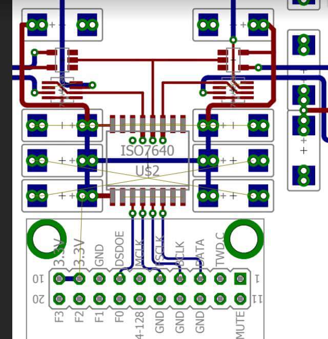

    Mong anh góp ý chi tiết hơn để em hoàn thiện với. Em đang layout dang dở chưa xong.
    Em đang băn khoăn cái con ISO đó có hai nguồn cấp. VCC1 (Input đầu vào) và VCC2 (Output đầu ra) theo như các mạch khác thì em tham khảo cách sử dụng của họ thì VCC1 dùng nguồn của nửa trên (đầu vào: Amanero, Pi3), VCC2 dùng nguồn nuôi riêng để cách ly.
    Em đang dự định làm cái jump để VCC1 lấy nguồn từ Amanero hoặc lấy chung nguồn với VCC2 từ nguồn rời khác đằng sau.

    Theo em đã là cách ly thì chuẩn Vcc1 ko thông Vcc2 , masVcc1 không thông masVcc2:D Screenshot_20180419-124804.png
