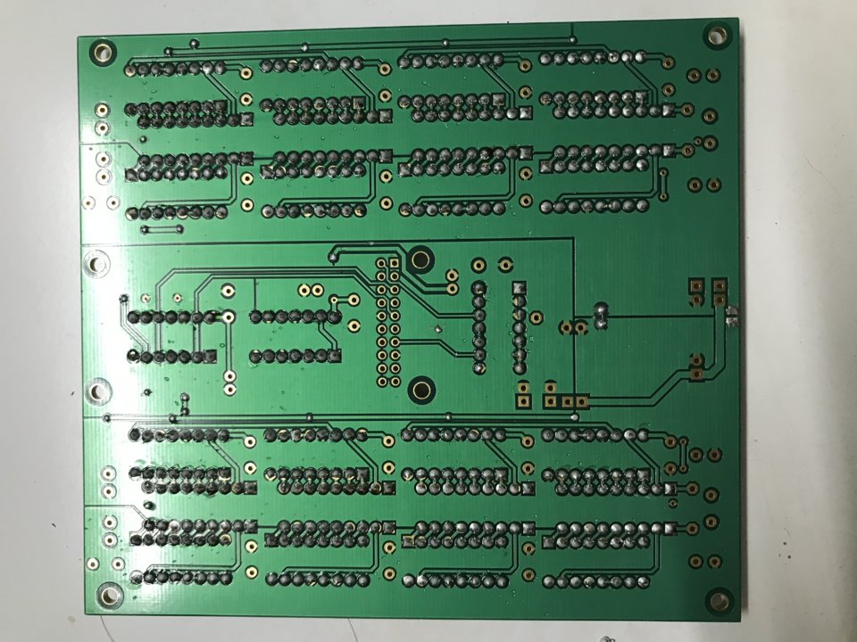

  21. xbackarowana
    xbackarowana Advanced Member
    28/8/13
    285
    33
    Bình Thạnh
    @oneclicklogin có vấn đề về mấy con giải mã của analog device cụ cho em hỏi phát. Ở một topic về dac ( không phải ở luồng này) em thấy cụ chỉ cần dùng 1 con đảo cho ad1860, em đang xài 1 đám lúc nhúc hct164 theo pavouk ( phải chuyển format về eiaj rồi qua đám ic số nên em cảm thấy nó cứ không tối ưu). Mong cụ chia sẻ phương án, em mong muốn pure dsd để nghe nhạc dsd, còn pcm em dùng ad1865 ạ. Thanks cụ

  25. nvkhoahcm
    nvkhoahcm Advanced Member
    3/8/09
    1.409
    86
    Tân Phú - HCM
    CF1D9CC7-F2CF-4259-97BA-CAEF8D0505EF.jpeg Cô tấm ướm thử giày......
