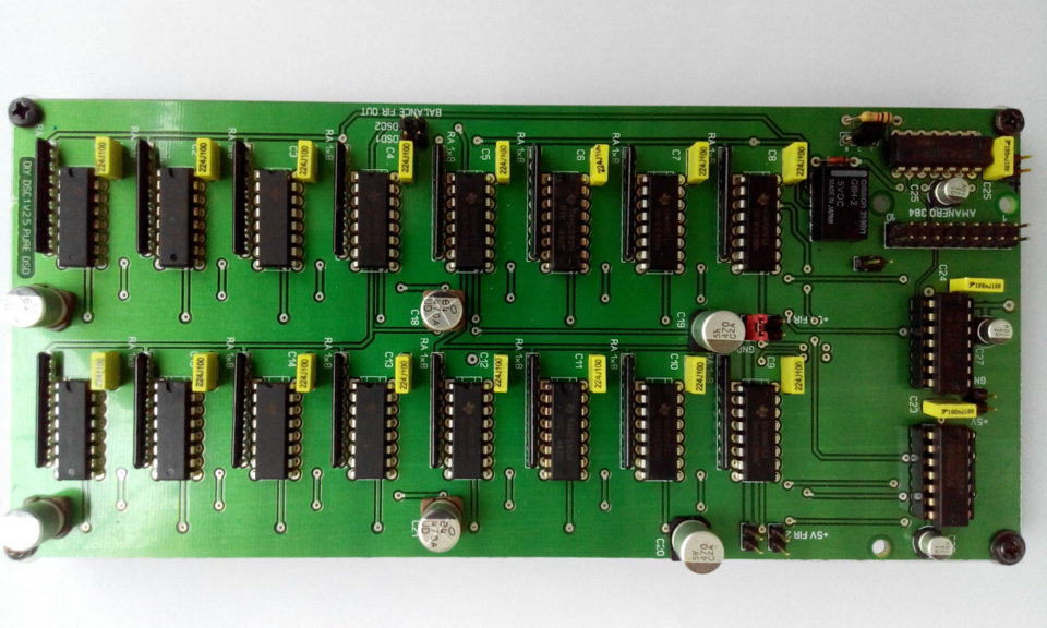

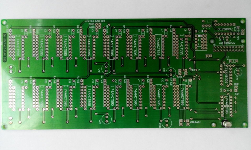

    Thằng bạn láo cá, em đưa cho nó file nhờ hiệu chỉnh rồi đi đặt bo. Báo là nữa nay có pcb.
    Đến giờ nó chỉ gởi Viber 2 cái hình này, chả nói gì thêm. Tức cành hông. IMG_20180206_165025.jpg IMG_20180207_073023.jpg

    Tình hình như vầy các bác.
    Em đang ghé thằng bạn để nghe bộ DSC1 v2.5 với pcb như hình em đã post bên trên.
    Chất âm thì như em đã mô tả trước đây: rất ấn tượng, càng nghe càng cuốn hút, không hề có nhiễu, hơn nhiều con usb dac mắc tiền. Linh kiện cũng chưa phải là tuyệt đỉnh kung phu mà đã được như vậy. Thôi để các bác sau này lắp xong, tự cảm nhận vậy.
    Vài dòng về pcb và linh kiện:
    - pcb không có lỗi nào. Lắp đúng là chạy.
    - các con họ 74, sau khi thử qua thử lại, tạm kết luận như sau: con 74xx04 phải chắc là con 74AHCT04 mới không bị nhiễu. Con này phải ship. Các con còn lại 74xx02, 74xx86, 74xx595 dùng con 74HC là ok rồi. Xịn hơn thì all 74AHCT.
    Nhưng các bác lưu ý ở VN: loại 3-4k 1 con, chất lượng quá tệ. Không nên mua, phí thời gian và công sức.
    Chỗ em mua IC họ ship mỗi loại cả ngàn con, bán ra 6k/1 con. Dùng tốt.
    - tụ hóa mua loại tụ nhôm trần loại dán (như hình) có chân ra khớp với pcb, cắm vào pcb nhìn pro hơn.
    - phải chọn relay cho ngon. Loại dở quá sẽ có pop nhẹ.
    - nguồn đang dùng 5v chung cho Amanero, mạch tách tín hiệu và relay. Muốn tối ưu hơn. Sau này các bác tách luôn ra nguồn cấp cho relay riêng.
    Và bây giờ bác nào đã đủ đồ chơi, muốn lắp nghe tết thi cho em thông tin để em gởi pcb. PCB phôi 2 mặt 1,6mm, mạch đồng khá dày. Kích thước 9x20cm, 170k/1 pcb.
