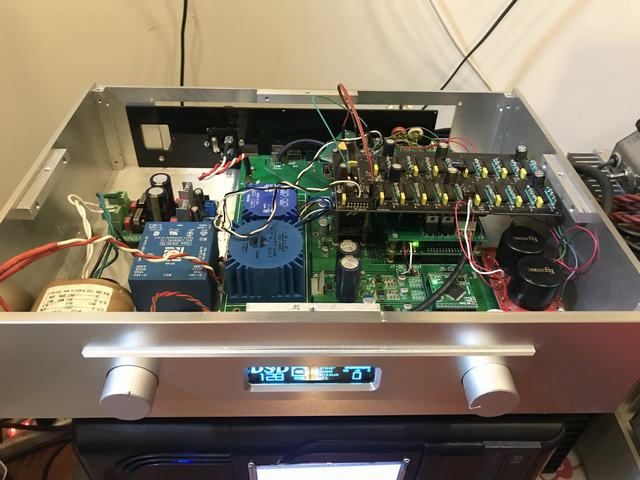

    Em cũng làm phát 2 trong 1, thừa khối thứ :D
    diyampli, dodo143, Binh217 and 4 others like this.
  12. DJVDK
    DJVDK Advanced Member
    16/3/09
    1.025
    432
    Bác ơi ,cái biến áp xanh chữ nhật ,bên trái talema
    nó là biến áp gì thế ah ..thấy to đẹp quá ^^

  15. goldenriver99
    goldenriver99 Advanced Member
    1/4/11
    238
    73
    Cái đấy ông Diyamp mua tặng ạ.
    @oneclicklogin : màn hình kèm bo điều khiển con DAC R2R Soekris em mua của 1 chú bên Diyaudio.
