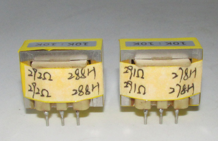

  5. BachDuong
    BachDuong Moderator
    2/12/05
    4.998
    879
    Hanoi
    Về lý thuyết thì 10K:10K tốt hơn. Cái UTC của em L sơ cấp khoảng trên 40H trong khi cái 10k đó thấy ghi là 900H :). Về nghe thì cái 10k:10k bass tốt hơn. UTC nghe tiếng chi tiết và nịnh tai hơn. Em cũng chỉ biết review thế thôi.

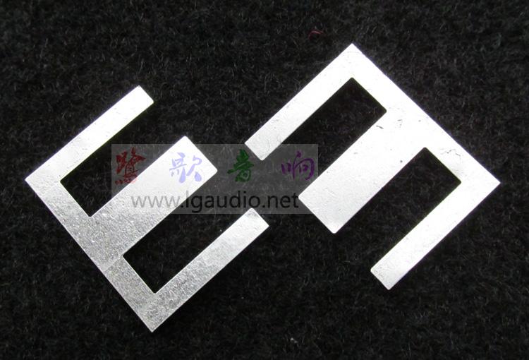

  9. Ngoc2
    Ngoc2 Advanced Member
    21/3/17
    1.566
    820
    Bác bachduong thử vậy>muốn hợp phải tự làm ba rồi!
    Em không có sẵn Ba lõi amophous. phiền bác đo hộ cặp 10k:10k của bác h bao nhiêu? Và ngắm giúp em lõi to bé thế nào để em liệu.
    Thanks bác.
  10. Acuti
    Acuti Advanced Member
    13/12/05
    882
    388
    Sài Gòn - Hà Nội
  11. Ngoc2
    21/3/17
    1.566
    820
    Không phải bạn ơi. Đây là lõi fermaloi 80% Ni; bác bd dùng amophaus 10k:10k (nhà sx ghi 900H).
    Ps nhờ bác bd nếu có thể cho link cặp 10k:10k thì tốt. Thanks bachduong

  12. BachDuong
    BachDuong Moderator
    2/12/05
    4.998
    879
    Hanoi
    panzer90 likes this.
  13. BachDuong
    BachDuong Moderator
    2/12/05
    4.998
    879
    Hanoi
    Nhầm typo bác ơi, sorry vì trong đầu lúc nào cũng nghĩ amorphous ;)
    Ngoc2 likes this.

  15. Ngoc2
    21/3/17
    1.566
    820
    Mình nghĩ thế này:
    1) Biến thế cũng là i/v chỉ đúng khi tỷ lê sơ/ thứ ít nhất lớn hơn 1:1;
    2) Lúc này lại phải quan tâm cả Rdc của sơ cấp nữa.
    Có thể vì thế nên ppy khuyến cáo 10k:10k taobao tốt hơn lundal;
    Nhưng thực tế có vẻ o đúng như vậy (bác bd có kết quả ghi trên, tớ thử thấy kq tương tự, tớ có viết lại ở trang trước)
    Có lẽ phải mò mẫm vậy!
    Tớ định cuốn 1 cặp lõi amcc khoảng 100H ; 1:1,5 bạn thấy thế nào?
