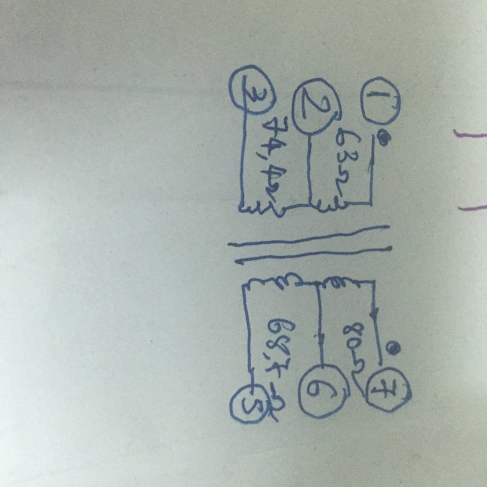

    Đang test edcore 10K/10K Vs China permalloy 600:600 thấy cả 02 ổn. China nghe dải cao nghe chi tiết, gai góc hơn. Edcore nghe các dải cân bằng,hơn và dải trầm xuống sâu và dịu dàng hơn. với price nghe vậy khá ổn. Có thể do trở kháng 600:600 cho tiếng to hơn 10k : 10k trên cùng một mức volume

    Anh đo giúp em xem trở kháng DC Ohm cuộn sơ cấp và thứ cấp của cục OPT Edcor là nhiêu Ohm với ạ.
    Em ngại thay đổi trở FIR quá. Tiện anh có OPT Edcor anh đo luôn giúp khia phát nhạc, đầu ra Vout của OPT Edcor là bao nhiêu VAC true RSM với.
    Tks anh

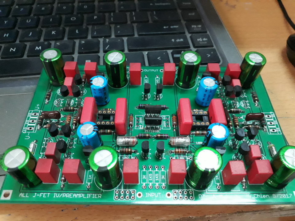

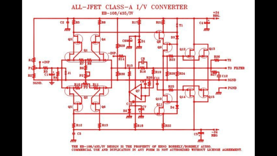

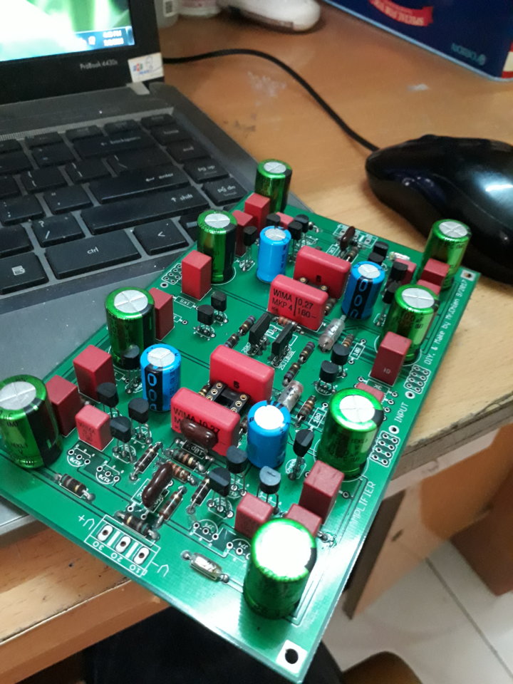

    DSD PCB chưa có mà All Jfet Class A I/V của em đã sẵn sàng :D

    Trở Fir theo kits là 7.5k bác ah.

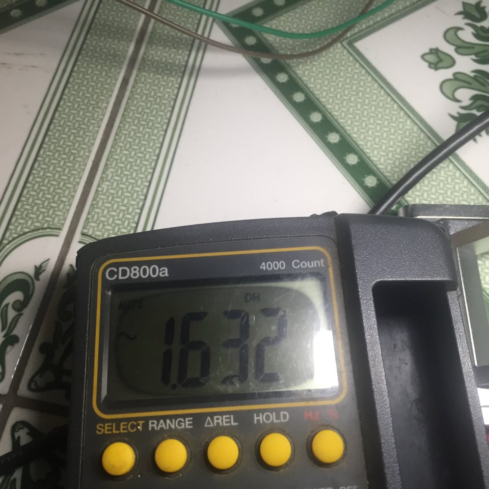

    mình đo thử Vout OPT edcore đang phát nhưng VOM nhảy từa lưa chẳng hiểu là bao nhiêu có lẽ do đang cắm qua pre. Để đo lại vậy.
    Gửi bác thông số trở kháng Rdc của edcore.

    Nhìn bo ngon qa bác ơi

    Vâng rảnh lúc khác cắm đo hộ em trực tiếp ngay tại đầu ra của OPT Odcor xem nhiêu VAC với ạ. Anh phát được 1kHz đã được convert sang DSD thì ngon quá.

    Bo thì đáng nhiêu đâu. Có 250K/10pcb thôi mà. Chủ yếu dàn jfet Matched để làm mới tốn kém ạ.
    Ban đầu mua là để đầu tư All Jfet Class A I/V -> All Jfet Class A Pream -> All Fet class A amplifier. Toàn bộ của cụ Erno Borbelly. Đầu tư lên đến 30tr mà chưa match đủ nữa :D

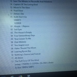

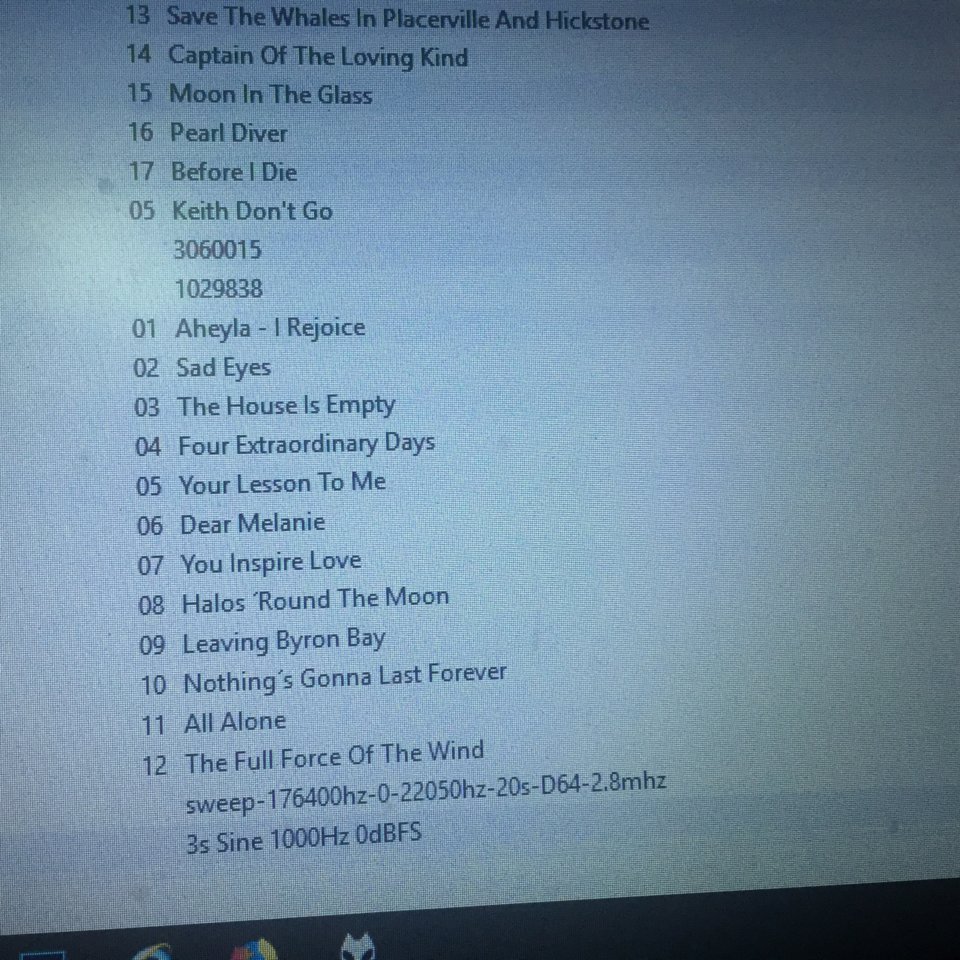

    đo 02 file DSF
    file 1khz 3s
    1.63-1.67Vac RMS
    xbackarowana and sweetlove6389 like this.

    Tiêu chuẩn đầu ra của các CD, Pream hãng hầu như là Out 2VAC RMS với tải kháng là 47K.
    Không biết anh đang dùng OPT kéo tải bao nhiêu K.
    Chắc Edcor phải hạ R FIR xuống 4K7 đến 5K62 để tăng Iout cho FIR, nâng VAC RSM cho OPT quá :D

    Bác muốn đo cái này bác phải cho sóng sin có tần số từ vài chục Hz đến 22kHz (cái này gọi là đo đáp tần của opt) thì mới đo được. chứ bác để nhạc thì nó nhảy lung tung là đúng rồi.

    Đo vui mà bác ! em k quan tâm vấn đề đo đáp tần gì đó. Đo vui bằng 02 file dsd 1Khz sóng sin đó giúp bác Sweetlove thôi

    Phát file 1Khz sóng sin đó là ok rồi ạ.
    Em chỉ cần vậy thôi. Còn đo full frame đáp tần có thì càng tốt nhưng khó với DIY. Thôi tgif cứ dựa theo thông số của OPT vậy :D

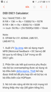

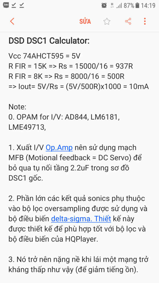

    R FIR = 7500R => R Source = 7500R/16 = 468.75R.
    => Iout = (5V/468.75R)x1000 = 10.66mA.
    10.66mA là dòng chảy qua trở kháng 137R của sơ cấp OPT Edcor (nối tiếp 63R + 74R).
    Theo định luật Ohm ta có: (10.66mA/1000) x 137 = 1.46VAC RSM đầu vào của sơ cấp. Đầu ra tỉ lệ 1:1 nhưng do quấn lệch nên đầu ra là 1.62V RSM.
    Nếu muốn có đầu ra ~2V RSM thì với Edcor thì I FIR = (2V/137) x 1000 = 14.59mA.
    => R FIR = [5V: (14.59/1000)] x 16 = 5483R
    Như vậy dựa vào thông số trở kháng của sơ cấp là em có thể tính được trở kháng R FIR cho em rồi.
