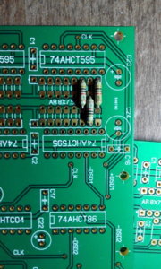

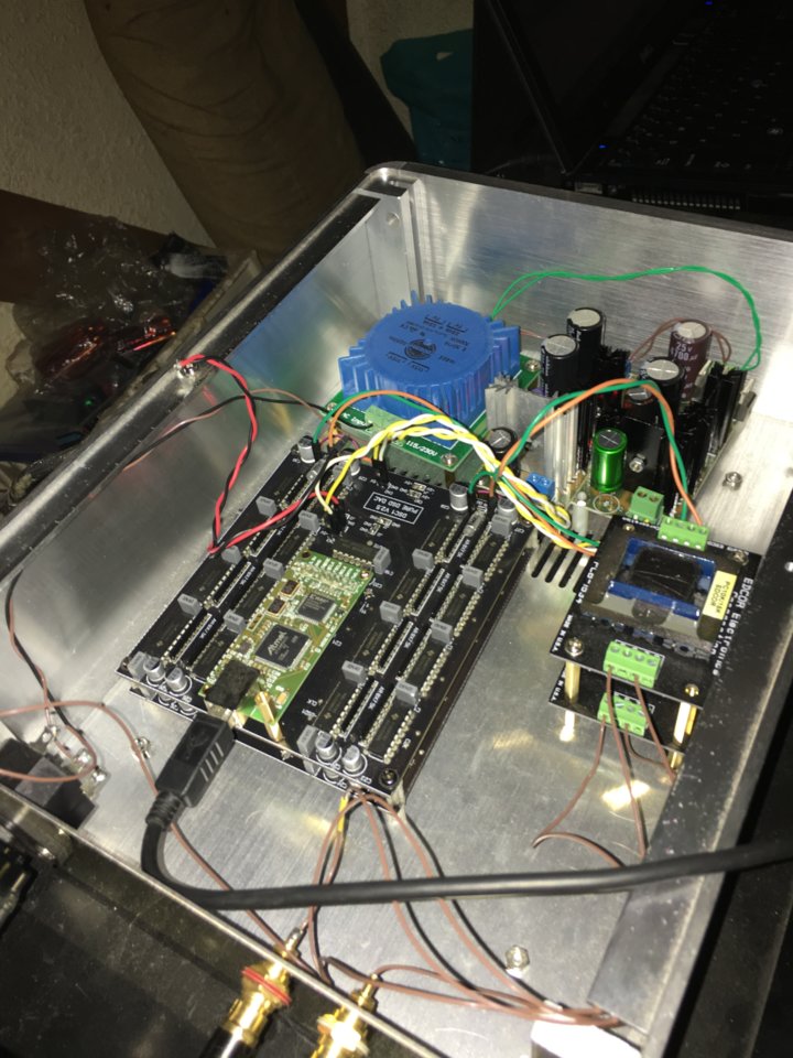

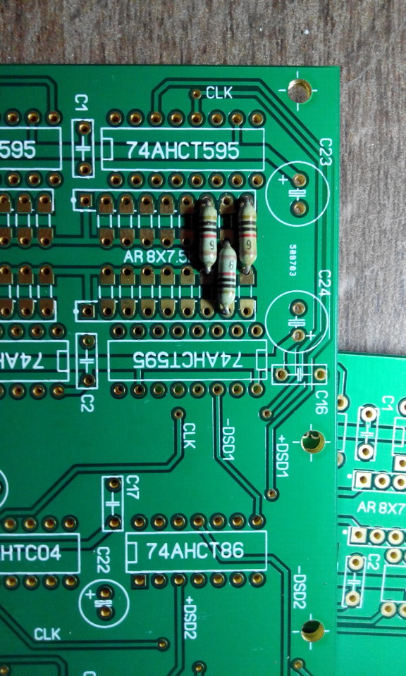

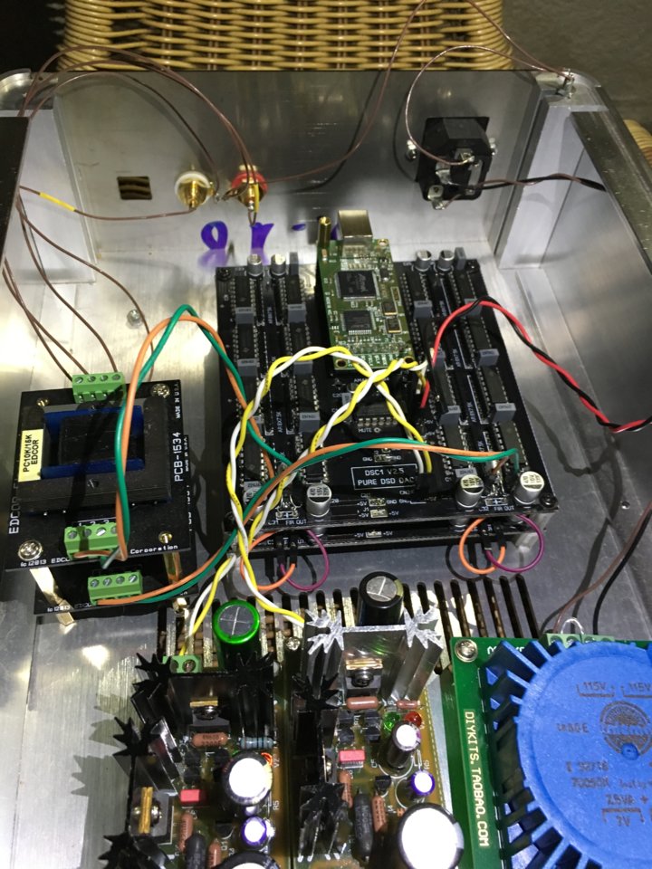

    Đang nghe double differential fir. Chiều anh mang qua cafe, chỉ bộ board thôi. Nguồn, ba, ..chung với anh em để dễ cảm nhận.
    Chuẩn bị trở 10k rời dale . sơ bộ đặt nằm như vầy
    Ngoc2 likes this.

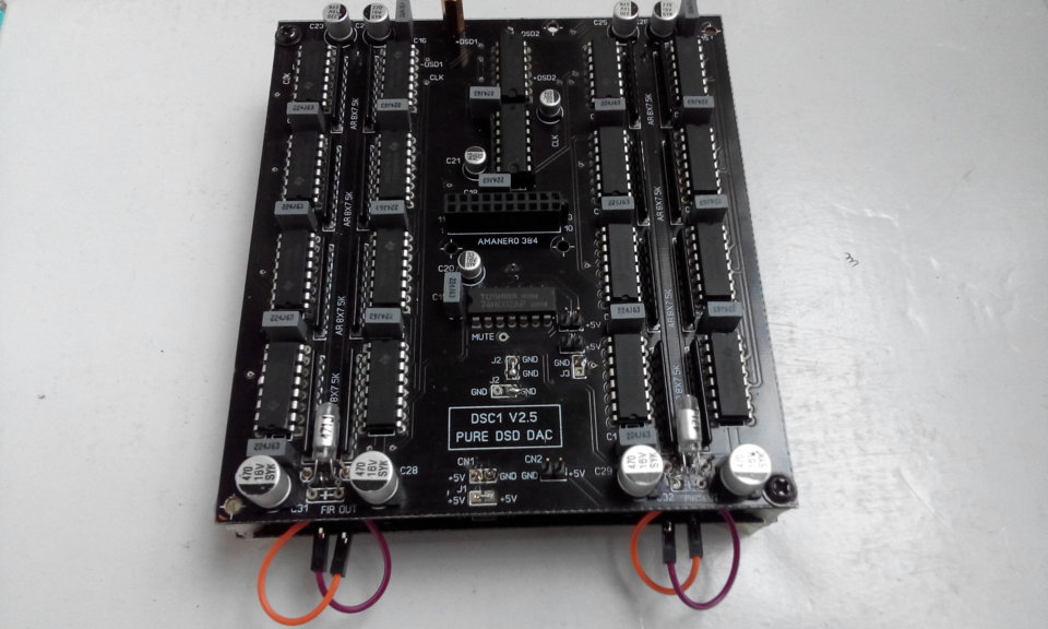

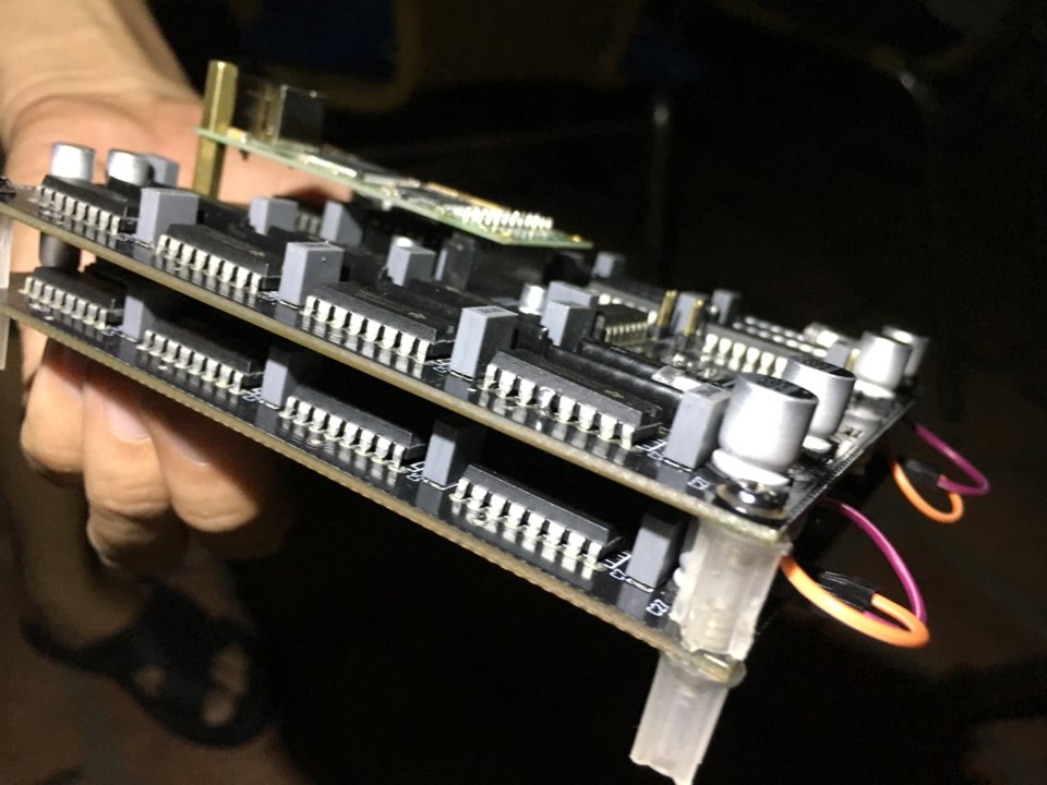

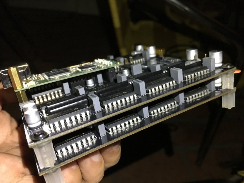

    Em làm xong con pure dsd dac theo kết cấu Double differential fir đây các bác. Tốn 2 board dsc1 v2.5
  9. hieuvu
    hieuvu Advanced Member
    20/10/06
    604
    672
    Hơi tỉ mỉ khi đấu nối.
    Vậy là 2 board trên dưới đều là 2 kênh fir diferent riêng lẻ.
    Đấu dây trên dưới để thanh double.
    Dãi động, không gian, chi tiết đều tăng thấy rõ

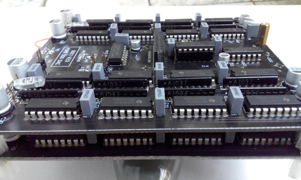

  15. DJVDK
    DJVDK Advanced Member
    16/3/09
    1.025
    432

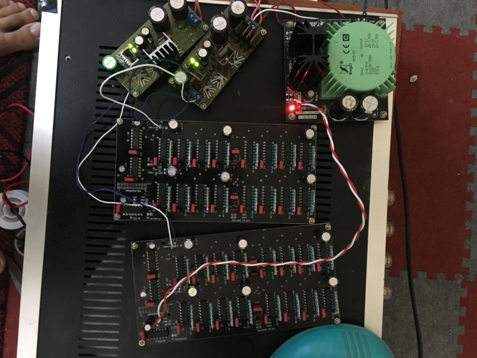

    Quýnh double thành công các bác oi
    Tiếng dày và rộng nghe đậm đà nhạc tính lắm ah ;)

  16. DJVDK
    16/3/09
    1.025
    432
    Đang test. tơi bời ^^

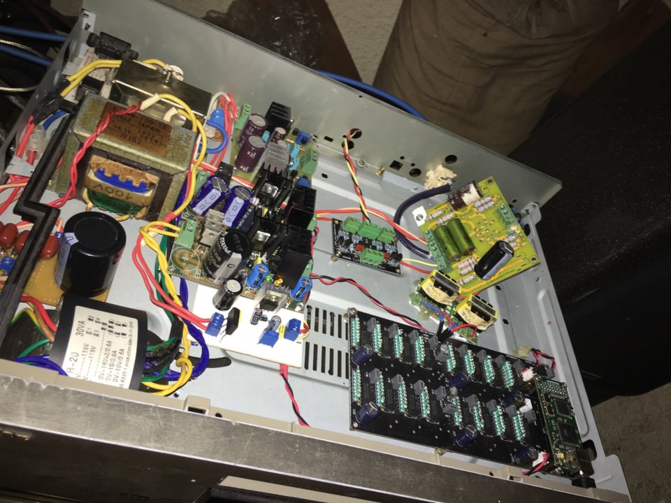

  18. DJVDK
    16/3/09
    1.025
    432

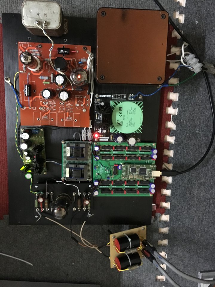

    Hàng của bác hoangvu :p
    có cái Buffer tube nghe analog quá
    tntuyen, eng.tuananh and hoangvu like this.

    Nghe xong a e tháo bộ úp thìa ra soi
    Em sẽ đi theo hướng này , xây nhà lầu 2 tầng
    xài trở 10k ^0^

    Mạch đèn đó taobao bán sẵn, bóng usa,nguồn đơn giản 1 mắt lọc k ổn áp mà không hum là good rồi. Cho em nó thêm chất bổ chắc hay hơn nữa.
