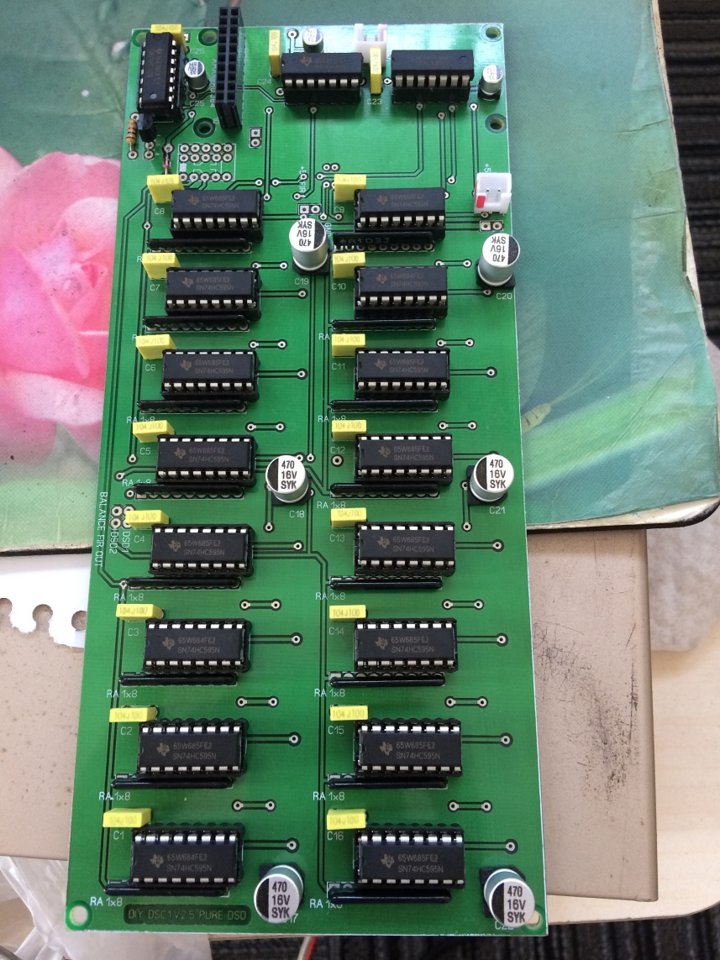

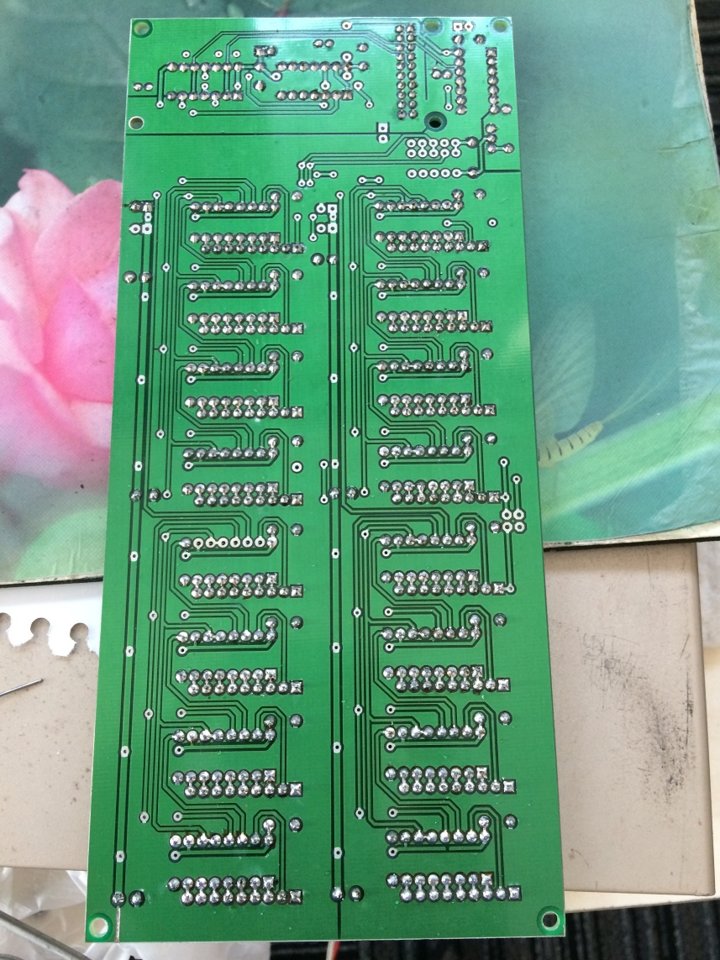

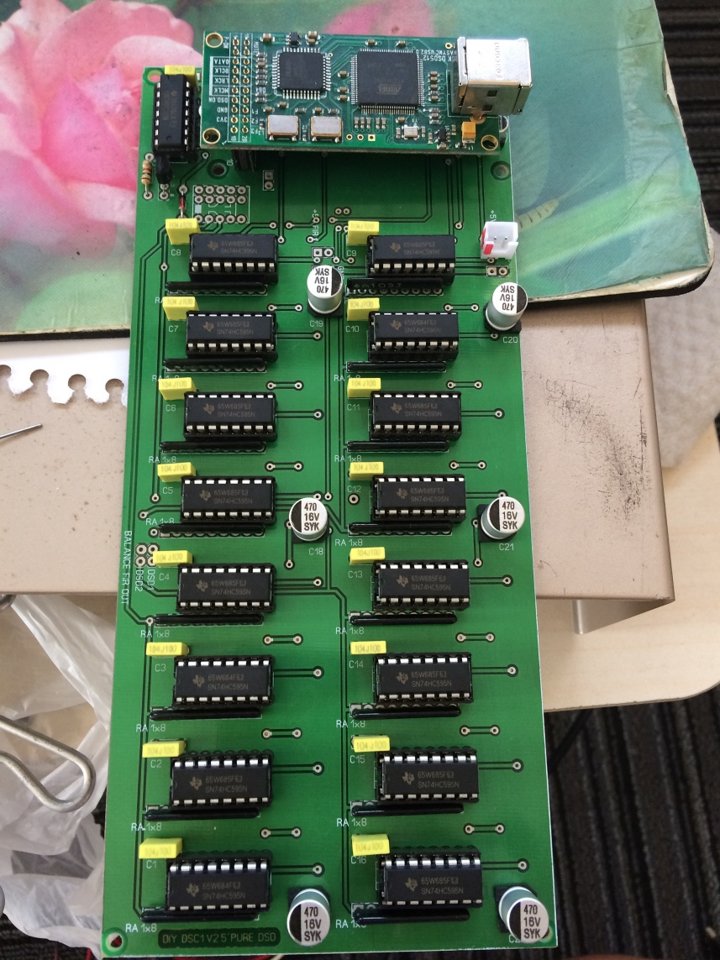

    SAu khi em lấy bo từ bác @hieuvu , ra Nhật Tảo mua linh kiện rồi sáng nay lọ mọ hàn. Thành quả đây các bác. Tuy nhiên chưa test được vì còn thiếu đồ: 1 con relay 5V loại tốt và biến áp xuất âm.
    Hình bo gắn IC , chưa có Amanero:
    Mặt hàn
    Hình bo đã gắn Amanero lên gần hoàn chỉnh.

    Con relay đừng hàn thẳng vào bo nhé. Cứ socket đã. Relay nó thường có cực tính, có độ nhạy. Thường thì với cùng điện áp, relay có điện trở cuộn dây càng lớn thì độ nhạy cao hơn và mắc hơn.
    Sau này có biến thế nối tầng rồi, đưa thẳng relay chung pcb biến thế, thì càng giảm thiểu chuyện click ( hay pop nếu có)

    Sau khi em ráp xong và nôn nóng muốn test thử mạch xem sao khi chưa có đủ đồ (biến áp xuất âm, relay, nguồn shunt ..) thì anh @hieuvu chỉ em cắm 1 dây đen theo mass và 1 dây tín hiệu vô 1 trong 4 chân của DSD1 và DSD2 trên board. Kết quả là 2 chân DSD2 thì cho âm thanh ok không nhiễu, còn 2 chân DSD1 thì nhiễu (chỗ em cắm dây đỏ trong hình). Em thử cả file DSD64 và DSD128, hình đây ạ

    Anh rồi mà. Con 74xx04 phải Ahct, chưa có thì tạm thay 74LS04. Xem lại socket, mối hàn. Chiều qua anh lấy relay.
