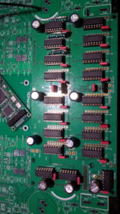

    IMG_20180513_144130.jpg View attachment 321465 View attachment 321465

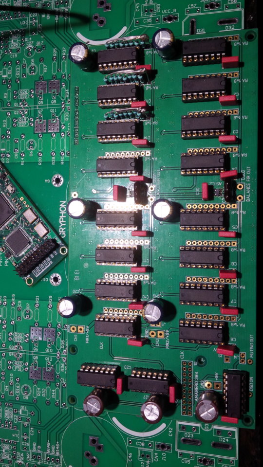

    Chào các bác,
    Em đã lắp xong bo mới, nhưng kênh bên trái nghe ngon, trong veo còn kênh bên phải thì tiếng xì to hơn tiếng nhạc. Không biết em lắp nhầm hoặc thiếu chỗ nào ko.

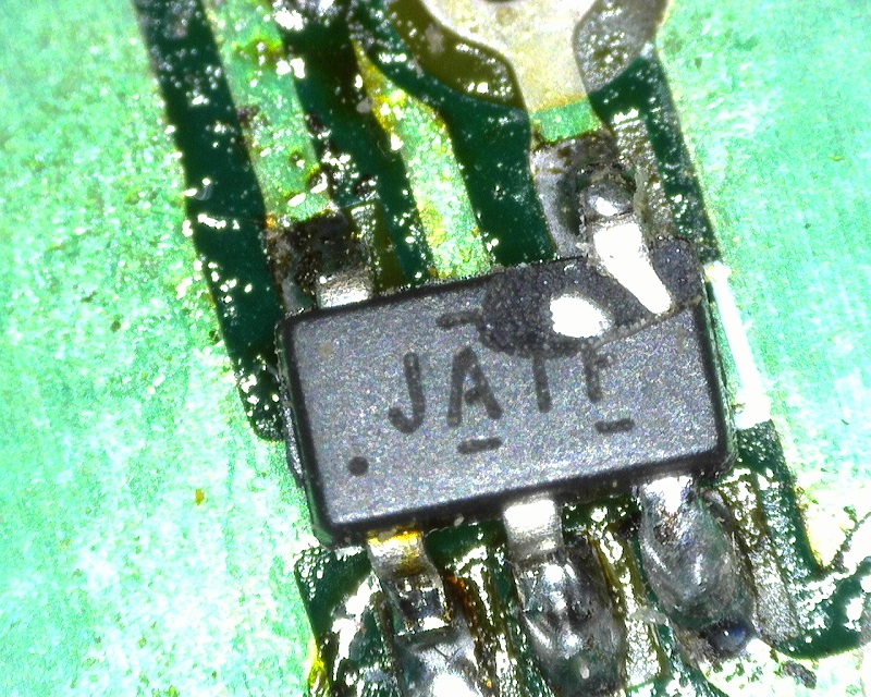

    Em thì FIR2 ra tiếng ok, FIR1 im re, đã kiểm tra kĩ mối hàn, đổi 8 IC 74HC585 cho nhau kết quả vẫn vậy,
    Em nghi con TS5A3167DBVR hôm đầu em hàn bị lòi xương đã die- em không biết kiểm tra con này :)

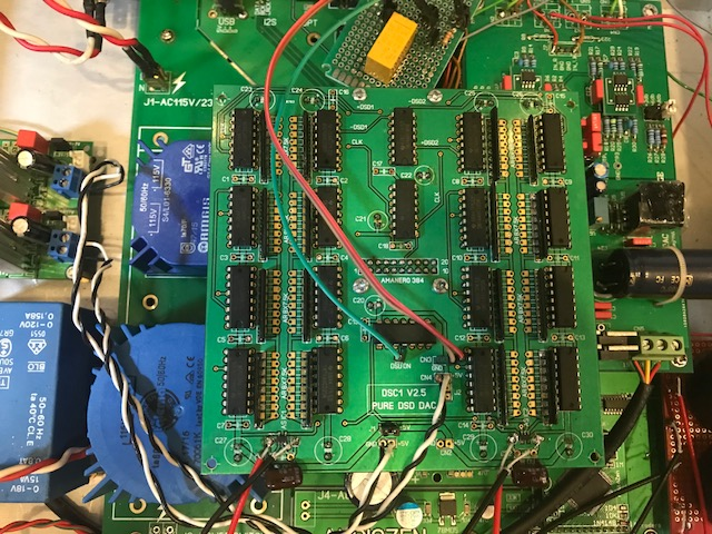

    Vâng, em cũng đang lo đây, thử mãi vẫn chưa được, phát nhạc DoP từ Pi3 thì vẫn nghe được, nhưng phát DSD trực tiếp từ máy tính tình im re. Không biết bị sao,

    Em cũng từng bị thế, sau kiểm tra thì do 1 biến áp edcor đứt một cuộn dây ngay tại chân đầu cuộn, hàn lại được luôn.

    Cảm ơn bác Uy đã nhiệt tình giúp đỡ, em đã tháo con TS5A3167DBVR ra và FIR1 đã có tiếng.

    Vẫn play, b đo áp các chân nhận dsd1,2 +- và so sánh. Xì như vầy tín hiệu số vào fir chưa ngon. Dò 2 con 74xx04, 74xx86 chân Amanero.

    Em đo áp DSD: bên kêu ngon khoảng 0,56v Dc, bên bị xì chỉ 0,003v thôi. Dò mấy con kia như thế nào, nhờ bác hướng dẫn hộ.

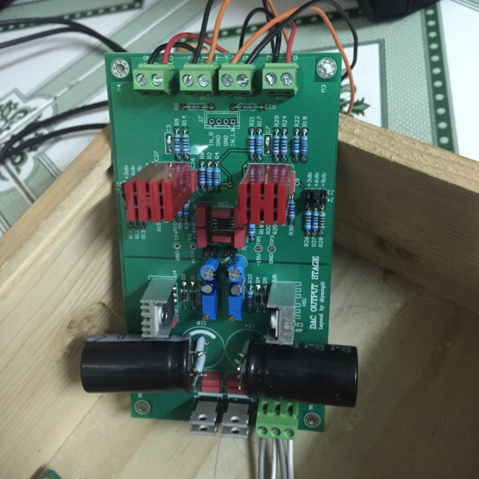

    Cụ nào thích gia vị buffer bán dẫn nghiên cứu qua buffer cho soekris của cụ diyamply nhé. Tiếng khá hay, chi tiết và cân bằng khi cắm opamp burson v6 dual.

    b coi lại socket Amanero chân 3, 5 hàn co1lo3ng, có chạm mass
    - đo áp tín hiệu ra từ 74xx86 các đường mạch ghi DSC1 +- , áp so với mass phải từ 2.0v trở lên
    - áp chỗ ghi CLK phải từ 1.8v trở lên.
    các giá trị đo đó đủ để cho Fir làm việc.
