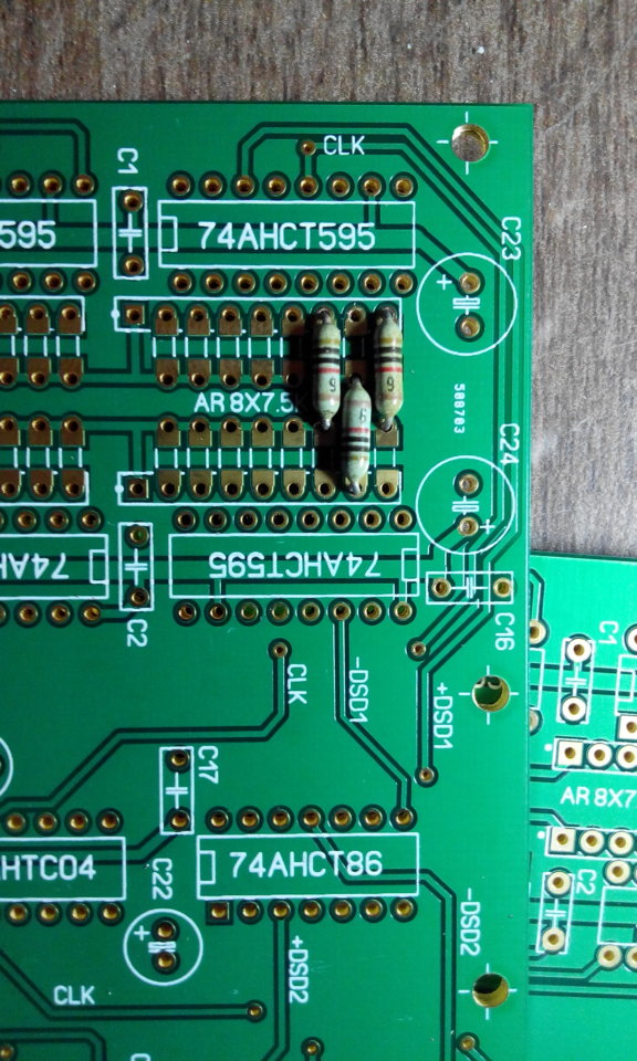

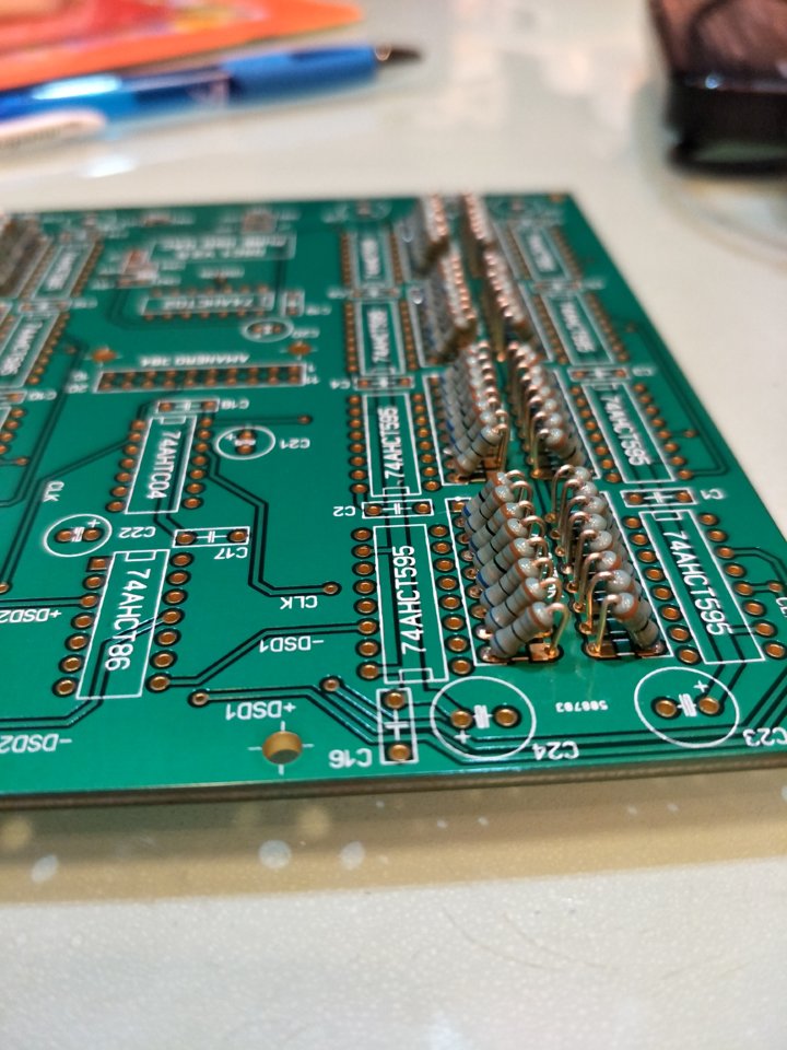

    Báo cáo các bác em vừa hàn xong bo vuông mới. Lần này dùng linh kiện tốt hơn chút: trở Takman Rey 6.8k 1%, tụ decoupling 10nF MKP1837. Âm thanh em cảm thấy tốt hơn bo cũ nhiều.
    Qua 3 lần làm thì em nhận thấy chất lượng của bộ trở ảnh hưởng khá nhiều tới chất âm.
    Lô pcb mới mà bác hieuvu nới rộng khoảng cách chân trở để có thể cắm nằm các loại trở 1/4w thì tốt. Bo hiện tại em phải chơi kiểu này

    Ái chà dàn trở của b nhìn quá hớp. Bữa trước e đã post hình gợi ý gắn trở 1/4 w rồi b. Trở hàn từ pad sát chân IC bắt qua điểm chung của dàn trở của Fir bên kia. Và ngược lại. IMG_20180505_165352.jpg
    Mặt trên pcb 8 con.
    Mặt dưới pcb 8 con .

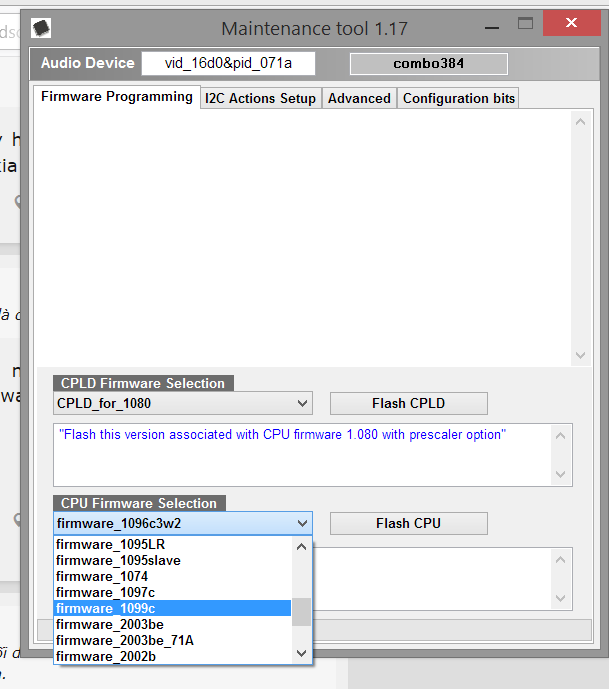

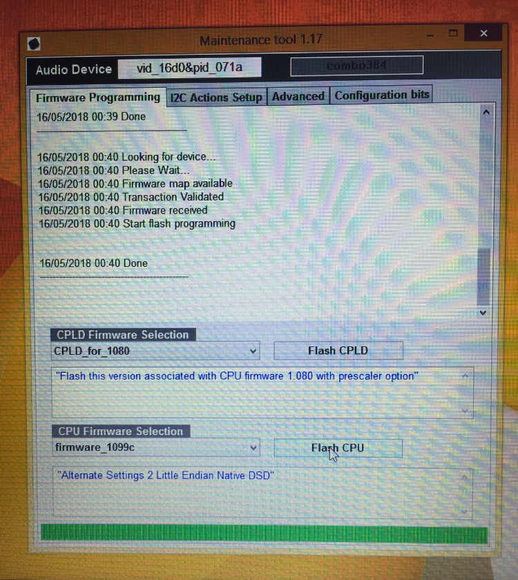

    FDCF85F1-D509-4E81-8DF9-C44127B63224.jpeg Phần chọn select firmware để Update sao em không thấy danh sách 1099c nhỉ. Chỉ có 1096c3w2.
    Có cụ nào up firmware này rồi cho em xin lời khuyên.
  5. Scorpio
    Scorpio Moderator
    2/12/05
    7.244
    3.321
    VNAV
    Bác Download file oem_tool_ 117 xuống chạy là được

    Em cũng tính thử kiểu này nhưng thấy hàn hơi lâu vì phải hàn 1 đầu của đám trở mặt dưới trước, nên chơi kiểu kia cho nhanh.

    Cảm ơn bác @Scorpio, oem_tool_117 nằm cuối danh sách hả bác. Em download cái đó và không tìm thấy firmware 1099c như hướng dẫn.

    Kết nối internet rồi chạy tool 117

    Lần sau b layout, b đẩy xa xa xíu là cắm đẹp ah.
    @BachDuong nhìn dàn trở của b giống thời hợp tác xã chị e đứng thẳng hàng chổng mông lên cấy lúa quá :D
  10. Scorpio
    Scorpio Moderator
    2/12/05
    7.244
    3.321
    VNAV
    Xóa flash bằng cách chập chân trên board
    Bác download xuống, giải nén ra một thư mục
    1. Chạy ConfigTool.exe
    2. Chạy Flash CPLD ... done
    3. Chọn Firmware 1099c và bấm tiếp Flash CPU... Done

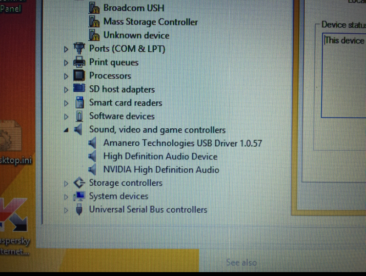

  11. nvkhoahcm
    nvkhoahcm Advanced Member
    3/8/09
    1.409
    86
    Tân Phú - HCM
    429B74E8-1AF4-40BB-9680-7AA0421626BB.jpeg BA6910CE-C817-4972-9663-AD646A83146E.jpeg
    Cảm ơn cụ nhiều nhiều...
    Em vừa Update xong, Amanero vẫn sống nhăn :)

    Mình dốt món tin học; Mình hỏi xxx và
    Nhờ bạn hướng dẫn cụ thể hơn:
    - lúc nào cắm amanero vào máy tính?
    - lúc nào xoá flash?
    - chập chân trên bo thế nào?
    - sau mục 3 ơ trên màn hình hiển thị gì? Lúc này thao tác là gỉ (rút âmnero ra? Tắt máy khởi động lai?
    Cán ơn bạn!
    P/s tớ có thử thực hiện như 1,2,3 như bạn hướng dẫn (chưa cắm amanero vào PC) thấy máy tính bảo đang tìm cpu.
  14. nvkhoahcm
    3/8/09
    1.409
    86
    Tân Phú - HCM
    Trong thư mục download về có file PDF
    Cụ đọc và làm theo hướng dẫn.
    1- Cắm Amanero vào máy tính
    2-Xoá firmware (Xem file PDF để thực hiện cách xoá)
    3-Rút Amanero ra.
    4-Cắm lại Amanero, chạy tool 1.17
    5-Nhấn nút Flash CPLD đợi tí xíu nó báo done.
    6-Chọn firmware và nhấn Flash CPU, đợi chút xíu nó báo done.
    Vậy là xong, nếu cụ ngại thì cứ đưa em up rom cho, làm miễn phí nhưng nếu ngủm thì không đền :)

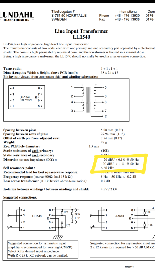

  20. truong_guitar
    truong_guitar Advanced Member
    23/11/11
    73
    25
    Lundahl loại nào vậy anh? Ship hết bao nhiêu tiền vậy?

  24. Ngoc2
    Ngoc2 Advanced Member
    21/3/17
    1.566
    820
    Quan trọng là phù hợp vơi mạch. Các bạn nên test kỹ (khi test nên có cả buffe) sau đó hãy quyết định mua.
    Về giá Tôi Thông tin thế này:
    Nếu đã hợp với mạch nghe tốt (bằng đầu CD hãng tầm 15T) thì giá đó không phải là đắt (nhưng là rất đắt nếu vaif bữa lại mua cặp khác, shop bán hàng cho mình cũng o vui) lý do:
    Tôi có ý định đặt 1 cặp cuốn tại vn để test thử với yêu cầu: L=100H, Rdc 1,5k, CT cân sai số nhỏ hơn 5ohm của 1 bạn ỏ HN bạn ấy bảo lõi AMCC 32 nhập hitachi (cái này tôi không đủ kinh nghiệm xđ vì AMCC trung quốc nhiều và chỉ khác o có chữ in bằng mực in trên thân, giá thì bèo bằng lõi sắt vụ vn), dây han quốc. Lúc đầu báo giá 2T sau báo lại 3T nên Tôi chưa làm (tạm dùng ba đã có, để song buffe sẽ tính chọn cái gì)
    Giá chỉ rẻ khi ta đặt mua lõi AMCC trung quốc về rồi thuê ông thợ cuốn (tôi có hỏi có ông thợ bảo nếu TK có rồi làm khoảng 10 cặp công 400k/cặp (ông này o tk mà chỉ cuốn lấy công) ước tính khoảng 1,3T:cặp. Vấn đề là phải TK đc cái ba đã?
    Hì hì, các bạn Thông cảm nhà cháu tiền ít mà cái gì cũng muốn chơi nên nhà cháu hay so đo.
