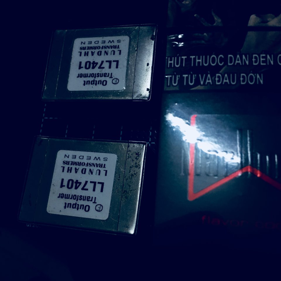

    What could be the possible disadvantage to use LL1540 (line input transformer) as output transformer?
    An audio line is a cable transferring an audio signal from the output of one device to the input of another. Normally the input impedance is fairly high, >1k for mic preamps and >10k for line inputs.
    If the impedances in both ends of an audio line are high, any noise current picked up by the cable will be easily audible, as the current will generate a significant voltage across the input resistor. But if one side is low impedance, the noise current will be short circuited and no voltage will be generated.
    Even if the impedance of your output amplifier is fairly low, the use of an LL1540 will add almost 3k to the output impedance, which in most situations is far too much. In addition to the noise problem above, you will also get a certain signal loss across the LL1540, in particular if the input impedance of the next device is less than 10k.
    A better choice is one of our general purpose transformers (LL1527, LL1588) or a dedicated line output transformer such as LL1517 or LL1585.
    http://www.lundahl.se/faq-items/wha...line-input-transformer-as-output-transformer/
    DJVDK, taicun and Ngoc2 like this.
  7. DJVDK
    DJVDK Advanced Member
    16/3/09
    1.025
    432
  8. taicun
    taicun Advanced Member
    25/3/10
    277
    42
    Vậy là đã rõ, không nên mua 1540. Vậy còn 7401 thì sao, có tiếp tục mua không?

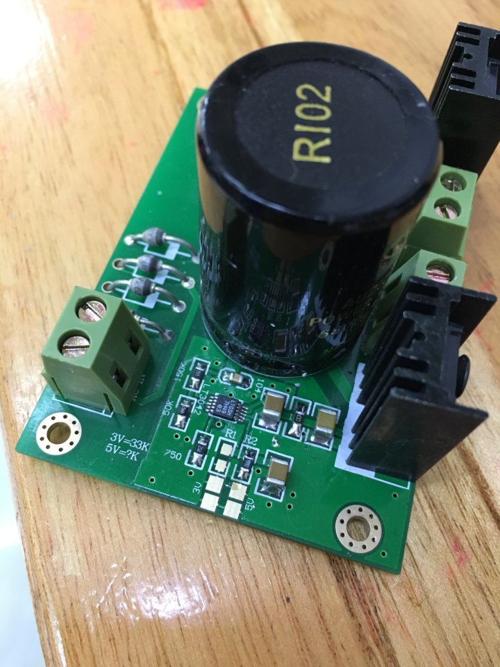

    Em mua taobao lt3042 (toàn tiếng Hán ..hiểu chít lìn)
    Quên coi là fix 5.0V DC out
    Chừ... em nối điểm 5v và nối R1 là bao nhiêu !?
    Thanks ^^
  14. BachDuong
    BachDuong Moderator
    2/12/05
    4.998
    879
    Hanoi
    Nối điểm 5v và...đo lại bác ơi.
    Tiện bác thay luôn con tụ nguồn và mấy con diode hạt đỗ kia thì mới hí èn

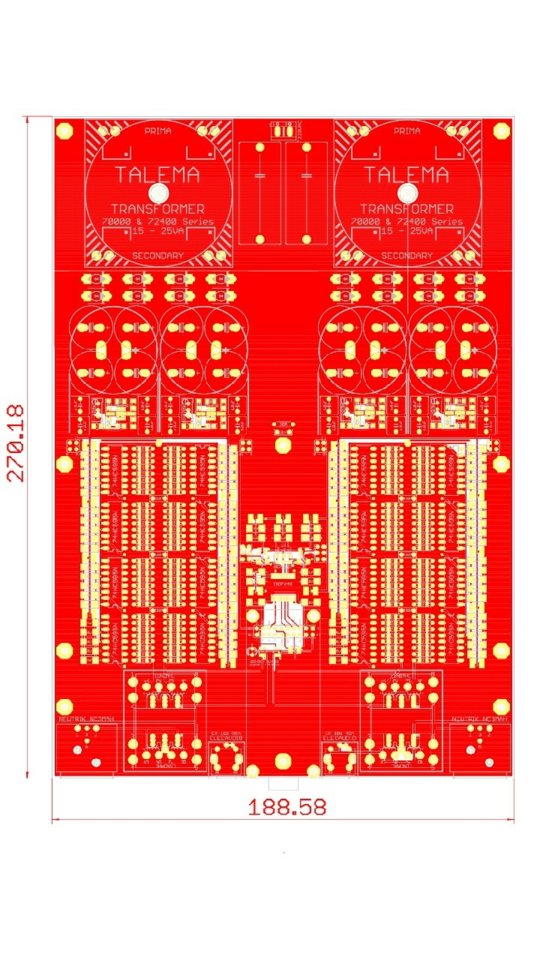

    Thêm một version DSC... ( copy từ fb)
    Signalyts DSD 2.62
    Thông tin:
    1. Sử dụng ISO7640 để cách ly Digital từ đầu phát: Pi3, PC, Laptop...nên tránh được tối đa Noise và Jitter từ nguồn phát.
    Chính vì lý do muốn đa năng sử dụng các nguồn phát khác nhau từ bên ngoài (Smart Phone OTG, Smart TV, Laptop, PC...) nên đầu vào USB của Amanero cũng được quay ra phía sau chassic tương ứng cùng với RCA & XLR output.
    2. Nguồn sử dụng 2 cục Talema 25VA với LT3045 LDO 500mA 0.8uV noise (thiên hạ đệ nhất hiện tại), cho ra 4 nguồn đầu ra riêng biệt.
    Từng khối sử dụng điện áp riêng biệt:
    + 5V cho FIR phải.
    + 5V cho FIR trái.
    + 3V cho Amanero.
    + 3V cho ISO7640 và toàn bộ Nand/Logic phía sau.
    + Mass cũng riêng biệt (có option jump dưới gầm để nối chung 4 mass của 4 nguồn trên lại với nhau).
    3. Mỗi IC chip được sử dụng bộ lọc LC mang lại hiệu quả cao nhất: (2.2uH, Tantalum 10uF, Wima 0.1uF). Có option cho Tantalum size B, size D hoặc chân cắm)
    4. Đầu ra song song xuất cho cả XLR Blance và RCA.
    Có thể sử dụng các loại OPT khác nhau: Lundahl, Edcor, Jensen, Cinemag, Permalloy Taobao.
    5. R FIR layout song song cho cả trở thường lẫn trở MMA0204 dán, nó cũng tương thích với trở dán size 1216.
    6. Có Relay kỹ thuật số để tự động Mute câm khi không có tín hiệu DSD, khi Next chuyển bài hoặc Pause tạm dừng nhạc...
    7. Có jump 2x 2.54mm để dễ dàng chồng tầng mà không cần phải câu dây lằng nhằng.
    8. Thông tin về PCB
    Size 270 x 188mm
    Phíp 2mm green color, copper 2oZ, gold solder.
    hola, trunggugu, yennhi and 3 others like this.

    Bản limited của nhóm 10 người: 7 Hà Nội, 2 HCM, 1 Nha Trang. Nhóm em toàn tự Layout riêng và Group Buy để giảm chi phí. 10 người là vừa miếng cho Group Buy và nhẹ đầu rồi ạ.
    Link kiện toàn chơi hết thuốc mà PCB chưa tương ứng thì bụng với dạ thấy lăn tăn khó chịu lắm.
    Và quan điểm anh em là không thích câu dây, kể cả khi phải chồng tầng. Muốn phần DSD DAC chiếm diện tích nửa cái Chassic, Nửa còn lại để bố trí Media Sever như Pi3, Nuc...

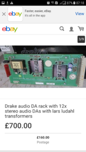

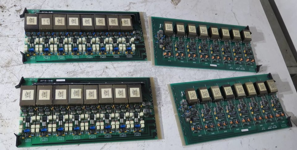

    Theo như kinh nghiệm của tôi thì các loại biến áp trong các bo mạch linh kiện nước ngoài thì rất ít khi hư hỏng(nếu không bị quá tải hay chập do bong tróc lớp cách điện của dây),mà thường hỏng các linh kiện nhỏ trên bo thôi . Vậy mọi người thử tính toán xem nếu mua chung sau khi tính toán hết các chi phí mà giá thanh 1 cặp rẻ hơn nhiều so với mua mới thì mua chung,vì nếu rủi ro chết một vài con(hy vọng ít xảy ra), thì bình quân số còn lại vẫn chấp nhận được,nên mọi người cân nhắc thử xem …?! Tks .
  24. anhkhiem_059
    anhkhiem_059 Advanced Member
    4/1/10
    240
    145

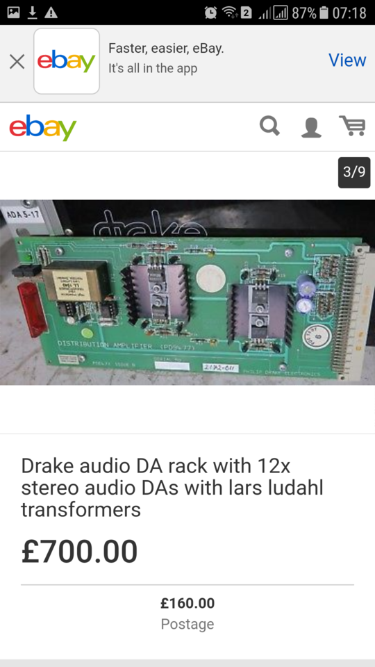

    Cùng một loại biến áp mà sao em thấy thằng seller này nó bán lạ quá: 12 cái LL1540 giá £700 mà đám kia 32 cái (có 16 cái LL1540 và 16 cái LL7401) thì lại có £750.
  25. DJVDK
    16/3/09
    1.025
    432
    https://www.ebay.com/itm/32x-lars-l...344396?hash=item2cd43d3e0c:g:yFgAAOSwlsda-IzG
    seller nó bán mất xác rồi anh ơi.;)
