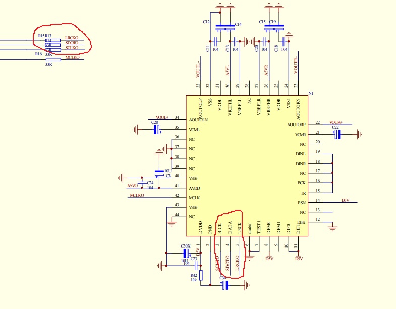

    các bác giúp em vụ này với ah.em tính lấy tín hiệu i2s từ armanero đưa sang bo dac sử dụng akm 4399, sử dụng 2 trong 1 luôn cho tiện mà không biết cần lấy tín hiệu từ chân nào ah.em post sơ đồ của dac akm 4399 lên ah

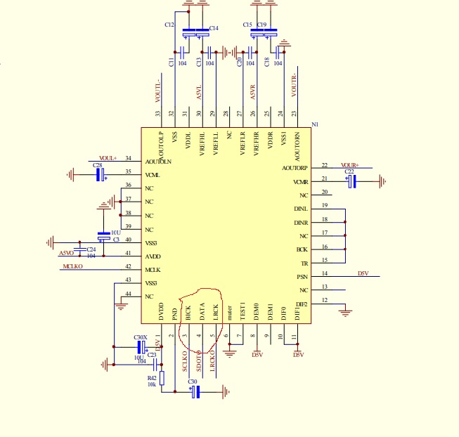

    Em đăng ký 1 cặp input, 1 cặp output để tránh bị ghi xấu trên tk ebay.
    Bác lấy tín hiệu I2S từ Amanero: pin 3 amanero nối với pin 4 AK4399, pin 4 amanero nối với pin 3 AK4399 và pin 5 nối với pin 5. Trước khi nối từ amanero bác phải tách 3 đường I2S này ra khỏi con 74hc157 bằng cách nhấc chân 3 con điện trở R13, R14, R15. Bây giờ bác phát nhạc thì cả 2 DAC đều nhận tín hiệu, bác nghe DSD thì chuyển cổng sang DSC1, nghe PCM thì chuyển cổng sang AK4399 . Nếu muốn tự động chuyển thì làm theo cách em đã hưỡng dẫn, bác chịu khó đọc ngược lại em cũng không nhớ nó ở trang nào.
