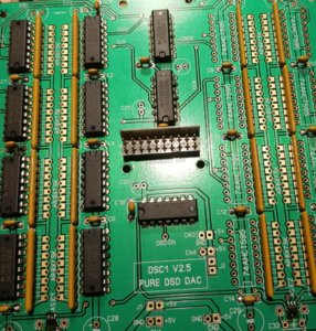

    KHó cứ chuyển hết qua em hàn giúp, 5p là xong cả phần vệ sinh tẩy nhựa :D

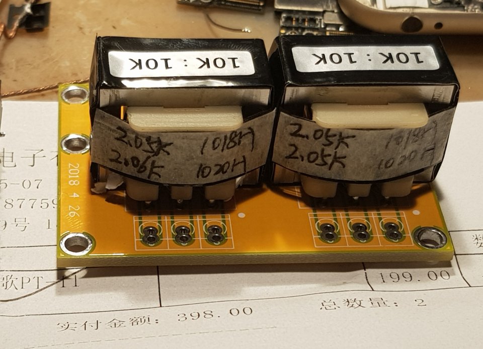

    Em đấu 2 cọc sơ cấp biến áp với 2 vế + và - của dsd out. Thứ cấp biến áp có 3 cọc, em đấu ra RCA và XLR, chẳng dùng gì tới GND của DSD thì có đúng không hả các bác. Em vẫn nghe như vậy chẳng thấy sao cả, em lại nghĩ là tốt vì cách ly hoàn toàn mạch DSD với Analog đằng sau biến áp.

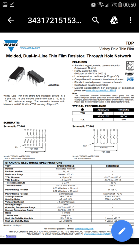

  14. sweetlove6389
    sweetlove6389 Advanced Member
    9/2/14
    340
    142

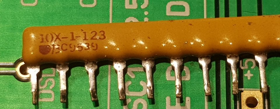

    Anh em đừng hoang mang nhé. Không phải anh ấy chán DSD đâu.
    Mà là chuyển lên DSD Limited, toàn chơi trở Isolator Tantalum chuyên Application cho R2R 0.1% 15ppm nên bo cũ không vừa chân.

  15. NguyenThang1803
    NguyenThang1803 Advanced Member
    3/1/18
    129
    53
    Em cám ơn các bác đã chia sẻ! Em sẽ ngâm cứu thêm chút, nếu có đoạn nào chưa rõ mong các bác chia sẻ ạ.
  16. Scorpio
    Scorpio Moderator
    2/12/05
    7.244
    3.321
    VNAV
    15ppm với 50 ppm liệu có khác nhau nhiều về SQ không nhỉ... Bác có con nào chạy thử so sánh chưa ?
    Ngoc2 likes this.
  17. sweetlove6389
    9/2/14
    340
    142
    Trở chỉ là một yếu tố thôi.
    Kết quả cần đánh giá trực tiếp vì ai có nói thì cũng chỉ là đánh giá chủ quan. Và thường họ đánh giá chất lượng tốt hơn sẽ tốt hơn. Ít nhất là phần đo đạc thông số như 1 Diyer đã đăng hỉnh ảnh trên Diyaudio. Còn cải thiện phần nghe có hơn không thì đánh giá rất mang tính chủ quan.
    Còn nhiều vấn đề khác liên quan nữa như cách bố trí layout, nguồn nuôi tốt, mát riêng, nguồn riêng...Sử dụng Regu cộng mạch lọc L+C, ISO cách ly đầu vào...vv

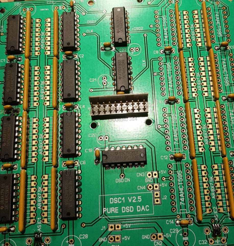

  18. Acuti
    Acuti Advanced Member
    13/12/05
    882
    388
    Sài Gòn - Hà Nội

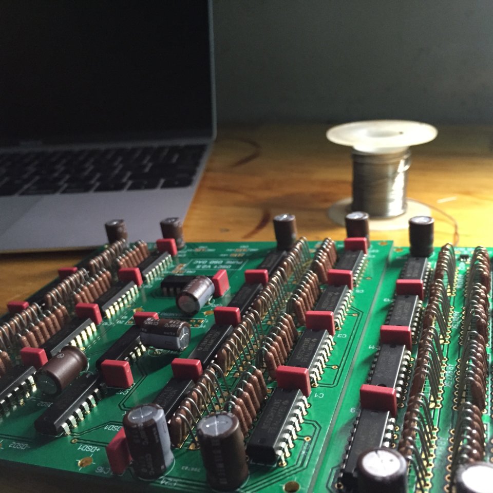

    vishay CMf RN55D duyệt đội hình
    Scorpio and DJVDK like this.
  19. Scorpio
    Scorpio Moderator
    2/12/05
    7.244
    3.321
    VNAV
    Khoai lang trồng thành dãy, thành luống... @lionheart sang lấy nhanh không mất...
  20. BachDuong
    BachDuong Moderator
    2/12/05
    4.998
    879
    Hanoi
    Hàn trở đứng thẳng kiểu này trông thì có vẻ đều hơn nhưng phần chân trở thừa hơi dài, về lý thuyết không tối ưu. Em chơi kiểu khom lưng, phần chân thừa sẽ ngắn hơn.
    lionheart and Scorpio like this.
  21. hieuvu
    hieuvu Advanced Member
    20/10/06
    604
    672
    Không hề sai, chạy bình thường như khi ba 1 đầu nối mass, 1 đầu vào RCA. Mình cũng làm vậy mà. Cái này làm cho lý thuyết dây tính hiệu RCA đơn , 1 giáp 2 tim hết cách lý giải.
  22. hieuvu
    20/10/06
    604
    672
    Mấy hàng tiêu binh này chắc hẳn sẽ có chiều ra mắt tại mid-endbcho ae chiêm ngưỡng thực tế. Nhìn thấy thích hơn biệt kích nằm bẹp.
  23. tngoctu
    tngoctu Advanced Member
    10/10/10
    2.366
    186
    Trở gắn vậy chỉ thỏa mãn cho người ráp thôi (đáp ứng phần nhìn), nghe ra được chít liền ah :D
    Em ngạc nhiên thấy đa số anh em diyers VN lắp đồ thuần chú trọng linh kiện thụ động (như em), còn hãng hay tây lông nó chỉ quan tâm đến linh kiện chủ động.
    Hôm nay em nhận pcb phono Naim về đo kiểm mới thấy nó hơn mình chỗ này, cái gì cần đầu tư thì đầu tư, chỗ nào ko đáng thì ko cần.
    Nói vui thôi, thấy nghịch tai các cụ xóa bài vô sờ tư.
    Chúc vui.
    dgnguyen and Ngoc2 like this.
  24. Scorpio
    Scorpio Moderator
    2/12/05
    7.244
    3.321
    VNAV
    Đám trở này thuộc lô board trước... không dùng thì chỉ có nước cho vào ngăn kéo cất đi
    Có gì dùng nấy cho tiết kiệm ngân sách [emoji4] ... hay dở tuỳ duyên ...

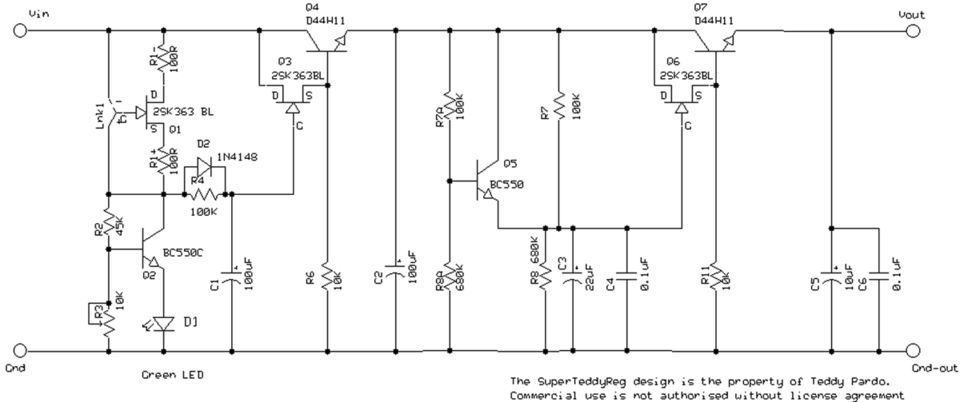

  25. hieuvu
    20/10/06
    604
    672

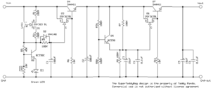

    Nguồn super teddy em đã lắp xong. Linh kiện dễ kiếm có chất lượng để lắp.
    Với Vout 5v, R2 10k, R8,R8a 220k. R3 chỉnh giữa 5k.
    C3 theo chỉ dẫn nên xài tụ MKT hoặc tantalum khô.
    C1, C2 tụ hóa low esr. C5 tantalum giọt nước.
    Jfet không có K363 thì chơi sang K170 hoặc K369,K370. Loại khác như K246,K30A cũng chạy.
    Bjt loại có điện a1pVce bảo hòa thấp ,khoảng 2v đổ lại. Không có D44h11 thì 2SC1061 hoặc bjt Nhựt tương đương cũng được.
    Trở phải dùng toàn bộ metal film, bảnh như @DJVDK thì sơi takman.
    Mạch dể cân chỉnh và chạy ổn định.
    Với nhiễu nền, ốc si lô của bạn em chỉ đo tới hàng mv thì sao ta?
    Còn âm chất, tạm lấy LT3042 làm tham chiếu tại xưởng nhạc Yên Đỗ trong tuần này xem sao.
