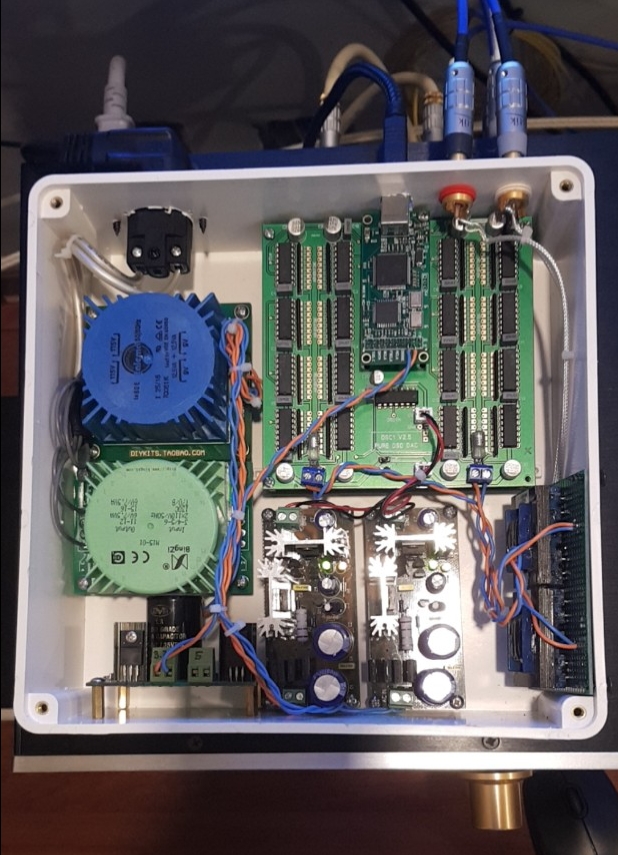

    Em đang test.
    Options double kits trở vishay dale 10K RN55D + Buffer soekris opamp Burson V6 dual tiếng cân bằng, đều 3 dải. Như bác hieuvu nhận định, độ động tăng, dải mid, low xuống sâu nhưng vẫn mềm mại. Dải cao dịu dàng hơn.
    Theo em nhận định thì cần burn in khoảng vài chục giờ nữa là ổn. chỉ cần sắm cho em cái váy nữa là ok
    Tóm lại là quá ngon.
    Note : với option này nên tách rời nguồn cấp : Fir (CN1+CN2), IC số (CN3) riêng tránh ảnh hưởng bị nhiễu.

    Bác cho tấm hình tổng thể cho anh em tham khảo. Cho em hỏi bác dùng biến áp nào vậy?

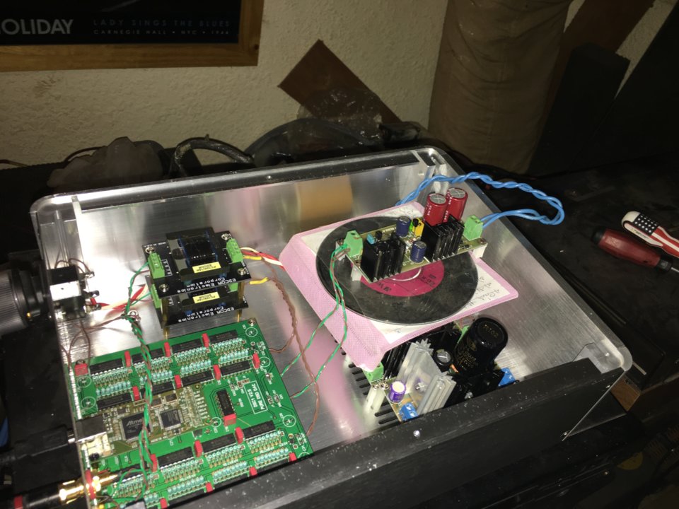

    Tối qua, em lần lượt cho lên cân tất ^^
    Shunt - LT3042 - Teddy --:p

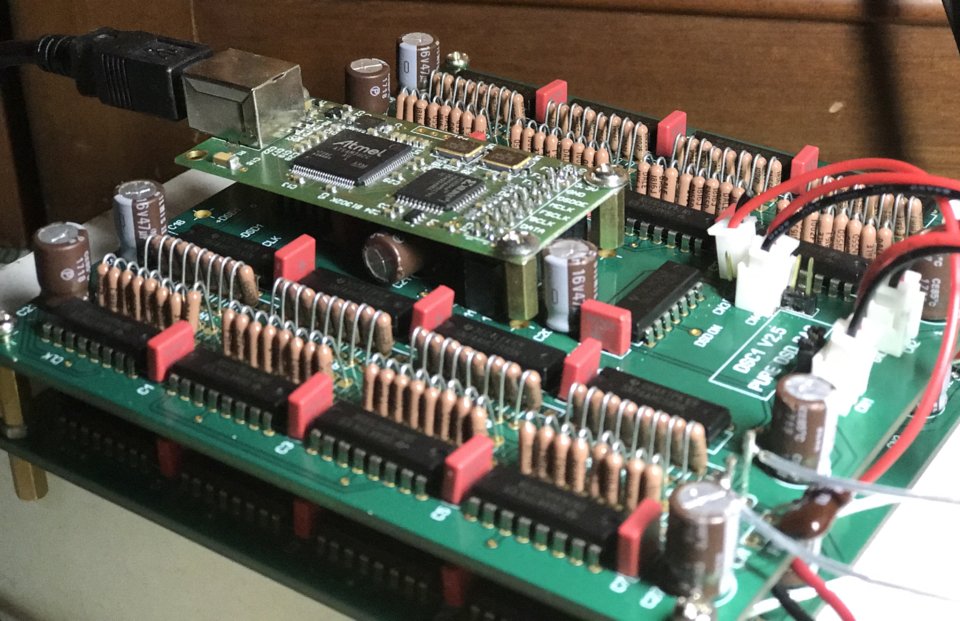

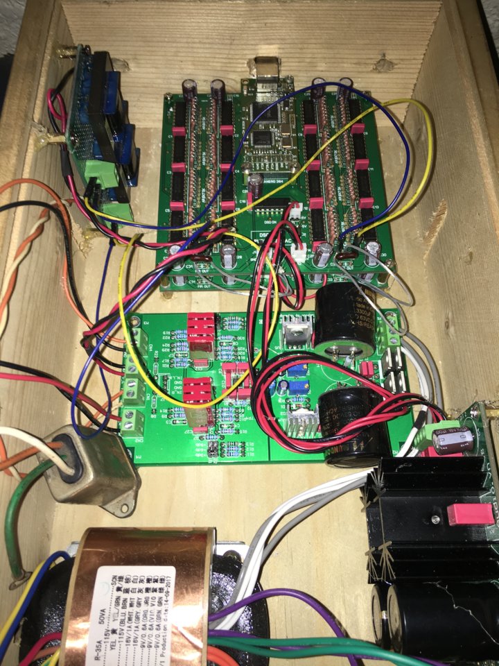

    Em đã cho tạm nó vào chuồng. Thay dây dợ nối giữa các module. Bổ xung nguồn riêng 3.3V cho amanero. Do con pc em cực nhiễu. Đường out của Edcore đấu đầu vào chân 5 7 ra 1 3. Để giảm gain. Do em đánh pre pow. Đánh giá: rất hài lòng với số tiền bỏ ra. Hay hơn con DAC 9028pro 10tr của em.
    DJVDK likes this.

    ca này khó :
    trên bộ hifi dàn e
    Shunt : nghe ok đều 3 dãy
    lt3042 : Mid ,bass ,ok ,treble hơi tệ,....lên cao trào tiếng bị xé
    Test trên dàn người ta :
    Shunt : tiếng digital khủng khiếp,chả ấn tượng gì
    lt3042 : Mid ,bass,đẹp ve sầu, chung là k gì chê được ^^
    Tình hình là vậy .nên nói về phân cao thấp khó quá

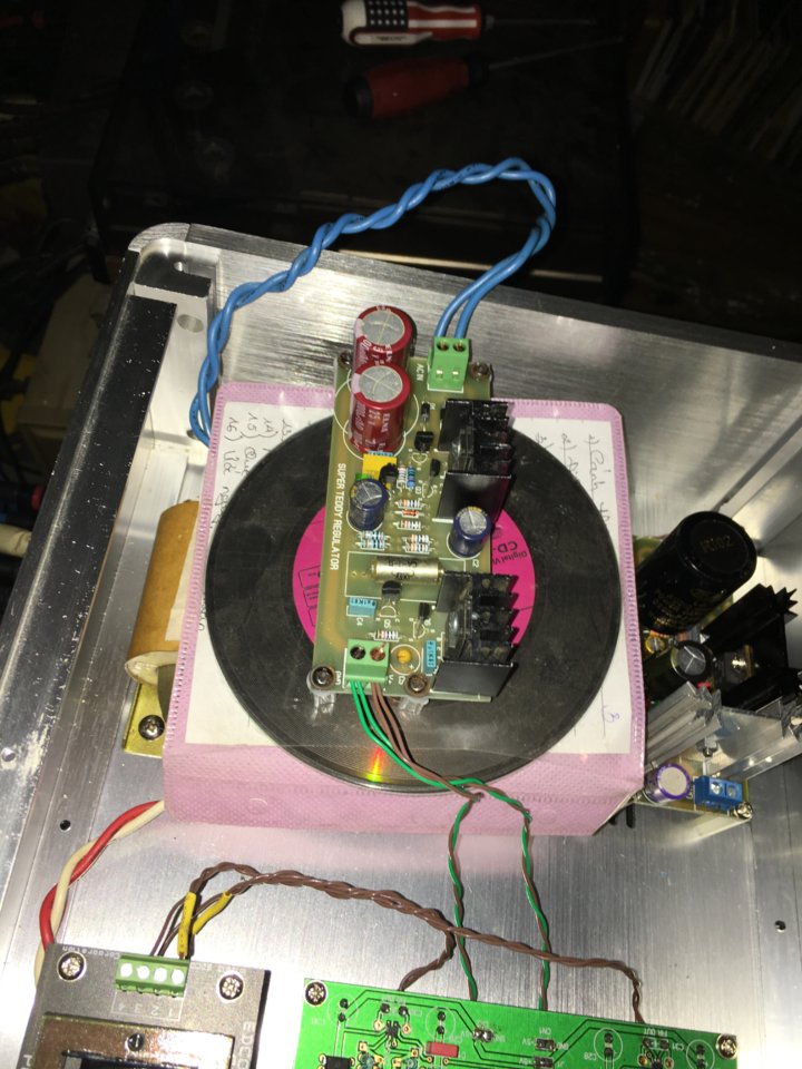

    Teddy lên sàn
    Rất hay các bác ah ^^
