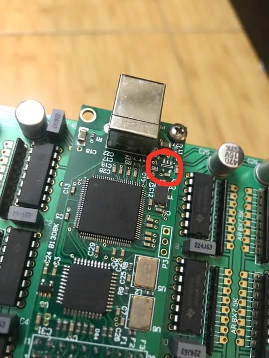

    Các bác muốn cấp nguồn thì nhấc con linh kiện dán 5 chân cạnh cổng usb của amanero là đc. Xong nguồn cấp vào chân 3.3V trên mạch amanero. Em cũng nhờ anh bạn làm cho

    Đơn giản hơn chỉ cần nhấc chân con L1 trên bo amanero và đấu +5v vào chân sau L1 là ok

    Hai cách khác nhau tý ti :) :)
    Cach 1: Cụ @Acuti nhổ L1 cấp 5V trước con ADP151 để nó nắn xuống 3.3V
    Cach 2: Cụ @suco4 nhổ con ADP151 cấp thẳng + 3.3V và GRN vào dãy chân tăm
    Cách 2 thì không chung ground với máy tính nữa, có thể sạch hơn nhưng nhược điểm là một số máy như mac không nhận diện usb khi cắm vào máy
    Kết luận chung là
    - tiếng trong trẻo sạch sẽ hơn, tĩnh hơn
    - đều mất bảo hành với hãng :)

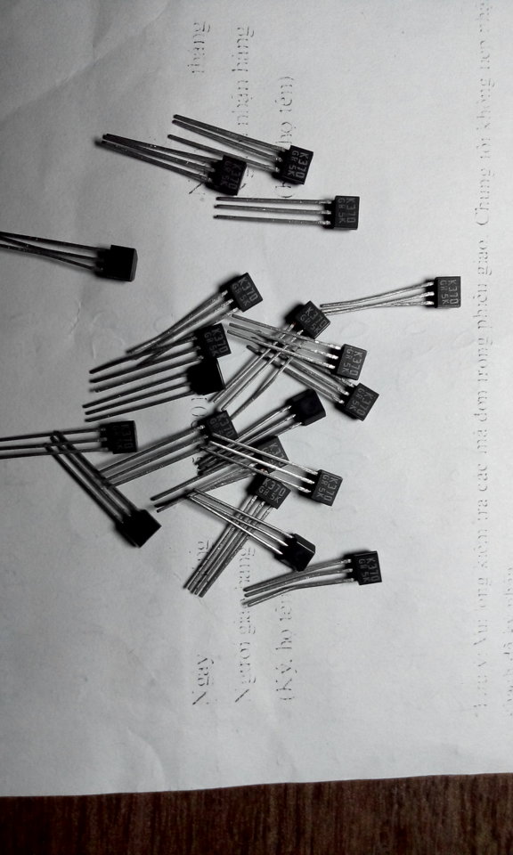

    E cũng đang cần board teddy. Để mai e đặt. Trong thời gian chừng 7 ngày, b kiếm linh kiện cũng hay. Jfet e đã lôi sẵn 20 con rồi. Loại 2sk370, âm chất quá tốt. Nó là đời sau của 2sk170. IMG_20180602_120617_1.jpg

    K370 bác mò đâu giỏi vậy... có anh gì cũng đang tìn 32 con để hàn b5 crossover

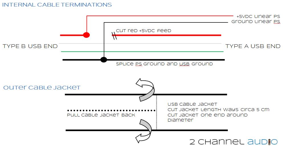

    Ps cách 2 ground máy tính xuống chân 4 usb

    Bac cso thể thử nếu rảnh , khỏi lo cắt mạch câu dây
