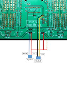

    @mylove299
    Chồng tầng trong trường hợp dùng 2 nguồn cấp chung cho cả 2 board chính phụ: 1 cho mạch số (CN3,CN4), 1 cho mạch Fir(CN1,CN2):
    - nối J1 cả 2 board
    - nối CN3 2 board với nhau: chân +5V và chân GND
    - chỉ nối chân +5V cho 2 board chỗ CN1 hoặc CN2.
    Do điều khiển muting bằng board chính nên chỉ cần hàn nối 3 chân 3,4,5 từ Amanero vào board phụ và
    board phụ k cần gắn con 74xx02, 2 con TS5A3167DBVR.
    Nếu đã hàn 2 con TS5A, nhưng chưa hàn con 74xx02 thì hàn nối điện trở 1k từ vị trí chân số 13 với chân 14 của con 74xx02.

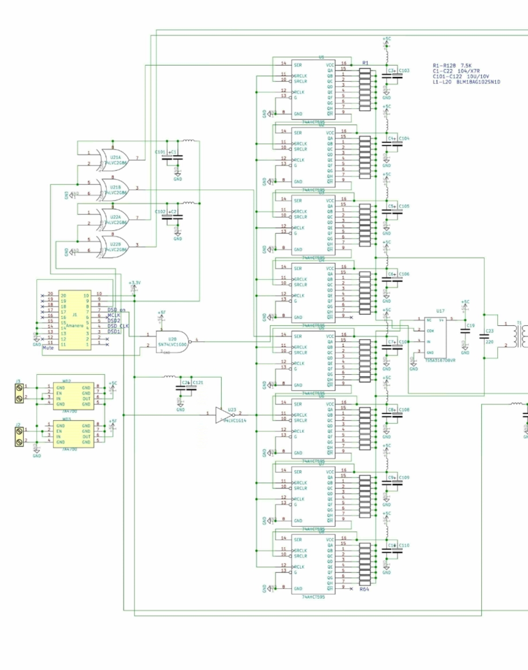

    Em xxx quá, nếu được bác Hieuvu chỉ giúp chồng tầng trên sơ đồ nguyên lý DSC2 được không ạ. Có phải trên một kênh thì D+ tầng 1 mắc song song với D+ tầng 2, tương tự với D- phải không ạ

    Dạ e sử dụng 3 nguồn riêng 1 cho mạch số và 2 cho fir1 và fir2 riêng bác @hieuvu ạ như vậy em không cần nối J1? Và phải kết nối tất cả các chân 5v và Gnd của cn1 cn2 và cn3 giữa 2 board.
    E chỉ hàn 2 con ts5a và 74x02 trên board chính thôi ạ. Như vậy em chỉ cần nối chân 3,4,5 từ board chính sang phụ và không cần nối chân 7, 11, và điện trở 1k gì đó giữa chân 13 14 đúng không bác? Em cảm ơn

    Sử dụng nguồn riêng cho Fir1, Fi2 thì không nối J1 cả 2 board.
    CN3 nối +5v và GND 2 board với nhau.
    CN1, CN2 chỉ nối +5v.
    Đoạn hỏi ở dưới thì đúng gồi.

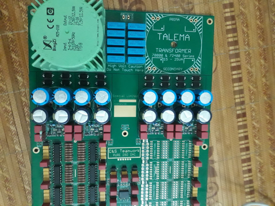

    Không biết của ai. Em lượm được trên facebook.

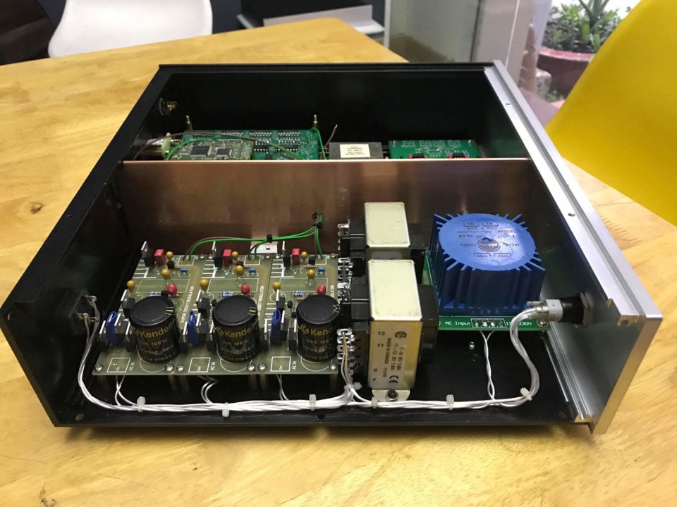

    Nguồn sài Talema xuyến 30VA hoặc Bingzi 25VA. Diode sài loại hạt xoan hoặc loại dán Vishay ES3D 3A tốc 15-20nS :D
    Tụ xanh Vishay KO 135 2200uF/35V + Panasonic FC 470uF/63V

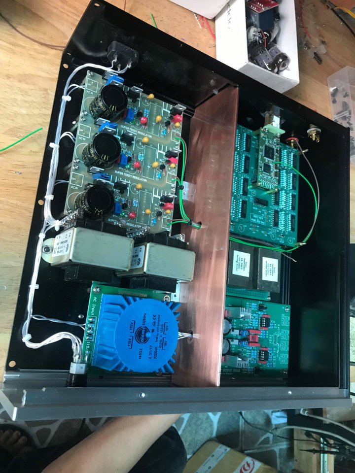

  13. suco4
    suco4 Advanced Member
    27/2/13
    110
    418

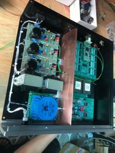

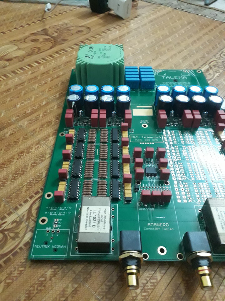

    Dac của em đang được bác Uy thi công
    vietdung, tinhdhmo, panzer90 and 4 others like this.

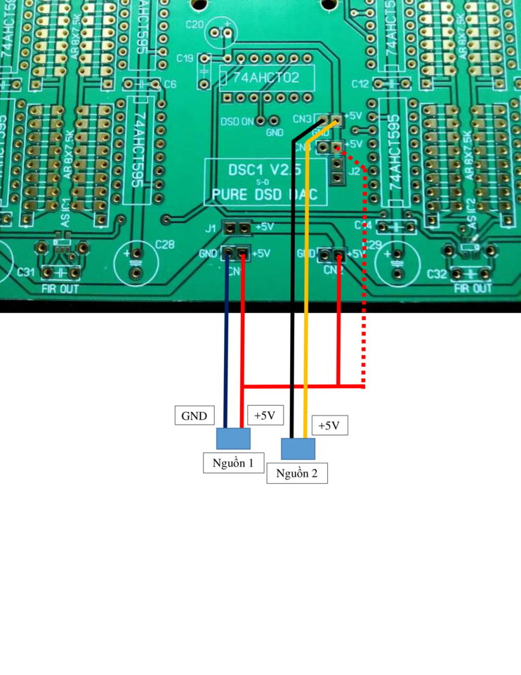

    Dành cho các b newbie rà lại cấp nguồn tránh bị loop mass.
    1. Dùng 2 nguồn: 1 cho Fir, 1 cho mạch số.
    a. nếu không nối J1, cấp Nguồn 1 cho Fir1, Fir2 , cấp Nguồn 2 cho mạch số theo hình.
    b. nếu nối J1, chỉ để cặp dây cấp +5V và GND vào CN1.
    2. Dùng chung 1 Nguồn.
    a. nếu không nối J1, J2, cấp nguồn cho Fir1. Fir2 tương tự 1a. Cấp +5V cho mạch số theo đường chấm chấm vào CN3 hoặc CN4.
    b. nếu nối J1.J2 cấp nguồn tương tự 1b.
