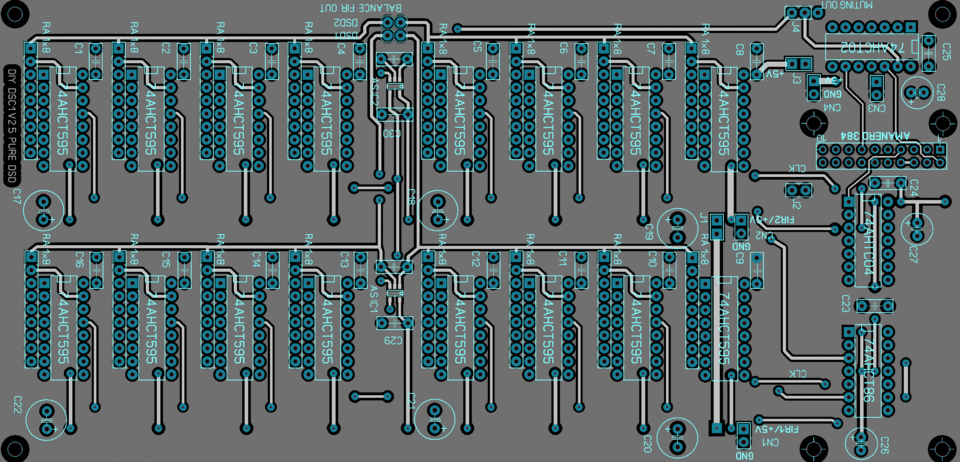

    1/ Biến áp cần thông số thế nào vậy bác, có phải là loại 10k:10k không ạ.
    2/ Bo Amanero có phải là bo này không bác, hay nên dùng bo khác ạ: http://linhkienaudio.vn/san-pham/amanero-combo384-italy
    3/ Nguồn +5v, em đang có vài mạch LT1084, có lẽ dùng thử xem thế nào ạ. Nếu bác có mạch nguồn ngon thì gửi luôn giúp em hai mạch ạ.

    - Biến áp nối tầng 10k:10K.
    - Amanero combo384 như vậy đúng rồi, đúng của Italia chừng 1600k, có nhiều nơi cung cấp. Chỗ link đó cũng được, nhưng mua online thôi nhé, chứ ghé mua trực tiếp là bác gặp ngay hũ hèm đó.
    Nếu ta cùng ship trên 20 bộ có thể chỉ còn 1400k ?.
    - tạm dùng LT1084 để test mạch chạy. sau này thay nguồn khác có độ nhiễu nền thấp.

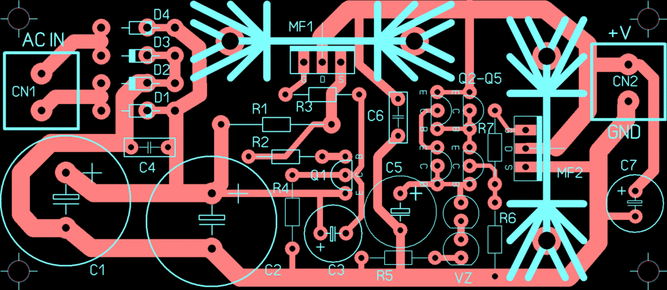

    Nếu có thời gian thì lắp luôn mạch nguồn shunt này. Linh kiện cực kỳ dễ kiếm. Salas shunt  reflextor-D.GIF

    nguồn shunt này tạm gọi là Salas reflextor-D, anh chạy rồi thấy khá tốt, linh kiện kiếm khá dễ dàng.
    - biến áp ra AC 1x 8V-9V cho 1 nguồn shunt ra áp DC +5V.
    - D1-D4: 4x schottky diode 1N5819 hoặc N5822 hoặc fast revover diode MUR820
    - C1,C2: 2 tụ hóa 4700uf/16V radial d=18mm, chân cách khoảng a=8mm
    - C3: 1 tu 47uf/16v, d=8mm, a=3mm
    - C5,C7: 2 tụ 470uf/16v, d=10mm, a=5mm
    - C4,C6: .1uf/63v MKT, a=5mm
    - R1: 2,2ohm, 2w
    - R2,R3,R7: 220ohm, 1/4w
    - R4: 3,3k,
    - R5 =0, VZ = 2x green led.
    - Q1-Q5: 2SA1015GR
    - MF1: IRF9610, MF2: IRF610. ( các mosfet tương đương đều dùng được)
    - CN1, CN2 trạm 2, a=5mm.

    @hoangvu: nguồn shunt anh làm theo file này nè

    45.Nhà cháu hai pcb dsd + ba bo shunt em lắp cho dam1021 luôn. Anh @hieuvu cho em hỏi nguồn shunt này chỉnh ra 12v thì thay trở nào được vâỵ

    @lionheart: để ra 12v, chỗ ZV trên pcb: 1green led + 1 zener 9V
