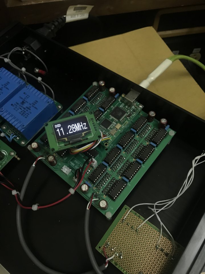

  4. tinhdhmo
    tinhdhmo Advanced Member
    26/10/08
    1.918
    1.131
    Loay hoay xong con dac thì máy tính chập cheng, một hồi cũng xong. Nhưng nếu lấy từ đường FIR ra OPT thì không có tiếng ( thực ra tiéng rất nhỏ trong loa) em thử cấp mass vào đường IN của opt thì hát OK nhưng có tiếng xì khi chuyển bài và " pop sound " cũng có. Có khi nào do em Ic Mute tèo không các bác :D

  9. BachDuong
    BachDuong Moderator
    2/12/05
    4.998
    879
    Hanoi
    Đo áp ở mấy chân FIR out, trước con mute xem sao?
    Đám trở dán này hên xui lắm
    tinhdhmo likes this.

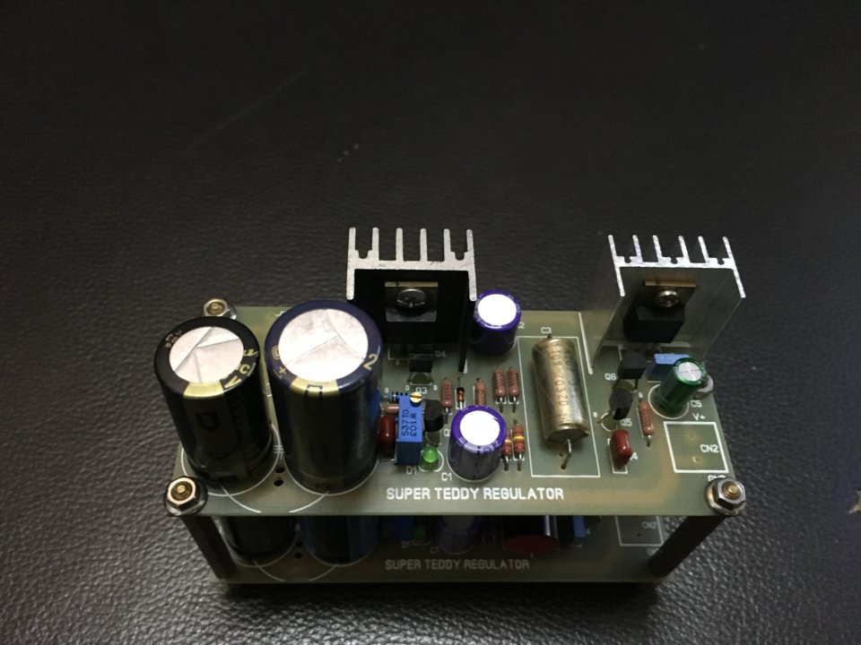

  10. hieuvu
    hieuvu Advanced Member
    20/10/06
    604
    672
    Board nguồn Teddy có vị trí tụ C3 ghi sai cực tính, các b cảm phiền cạo sửa giùm e 1 chút.Dấu + đổi qua cực bên kia của tụ
    Hoặc lấy bút dầu ghi sửa cực tính theo hình 2, khỏi lo quên.
    Nambill and Syncbr like this.
  11. hieuvu
    20/10/06
    604
    672
    Biến áp thứ cấp cần trên 9VAC cho áp DC ra 5V.
    R2 10k; R8,R8a 220k
    Q2,Q6, Q4,Q7 hfe từ 150 trở lên.
    Với áp ra 5V, dùng điện trở 22om 3w làm tải, chỉnh trimmer R3 ra áp yêu cầu.
    https://www.teddypardo.com/diy/superteddyreg.html
    Các b xem thêm link trên.
    Nambill and DJVDK like this.
  12. hieuvu
    20/10/06
    604
    672
    B xem lại vị trí SEL chỗ con 74xx86 đã nối chọn pha chưa.

  15. tinhdhmo
    26/10/08
    1.918
    1.131
    em fix được rồi,cảm ơn anh Hiếu nhé
    nxthai likes this.

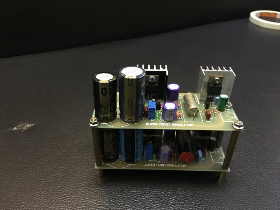

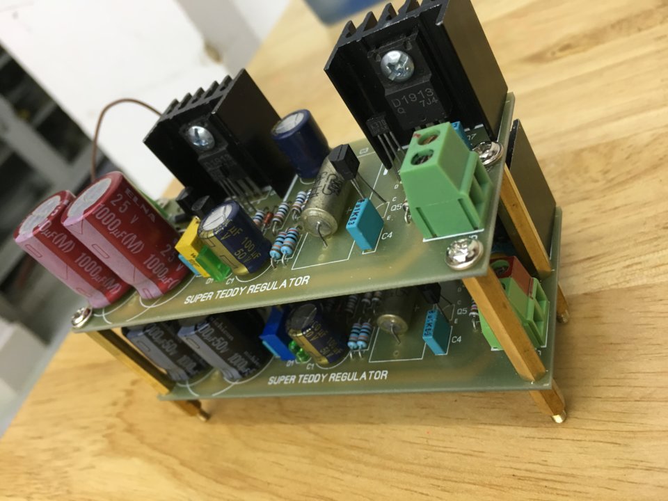

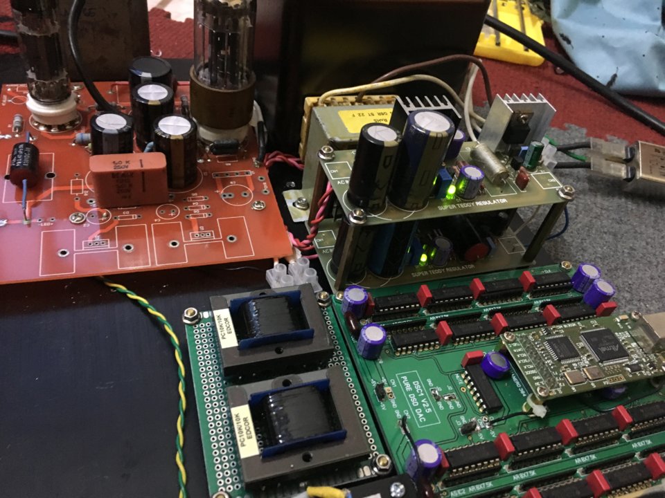

  20. eng.tuananh
    eng.tuananh Advanced Member
    26/11/08
    2.224
    503
    Ha Noi
    Loay hoay mãi e mới xong cặp tiền đạo Teddy sheringham! :D
    Đảo ngoặt lật cánh các kiểu mới ra đc áp theo yêu cầu. Chốt chặn đầu tiền vẫn là chú BG quen thuộc. Phần output cho đám fir e dùng chú Muse xanh hy vọng và phần ama chơi Cerafine
    Ngoc2, DJVDK and anhton82 like this.
