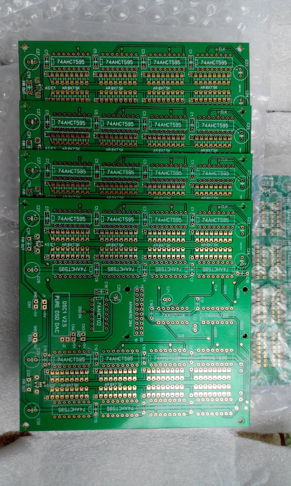

    em muốn mua 2 bo bác còn không ạ

    Bác còn bo mach DSD nào không để lại cho mình với...

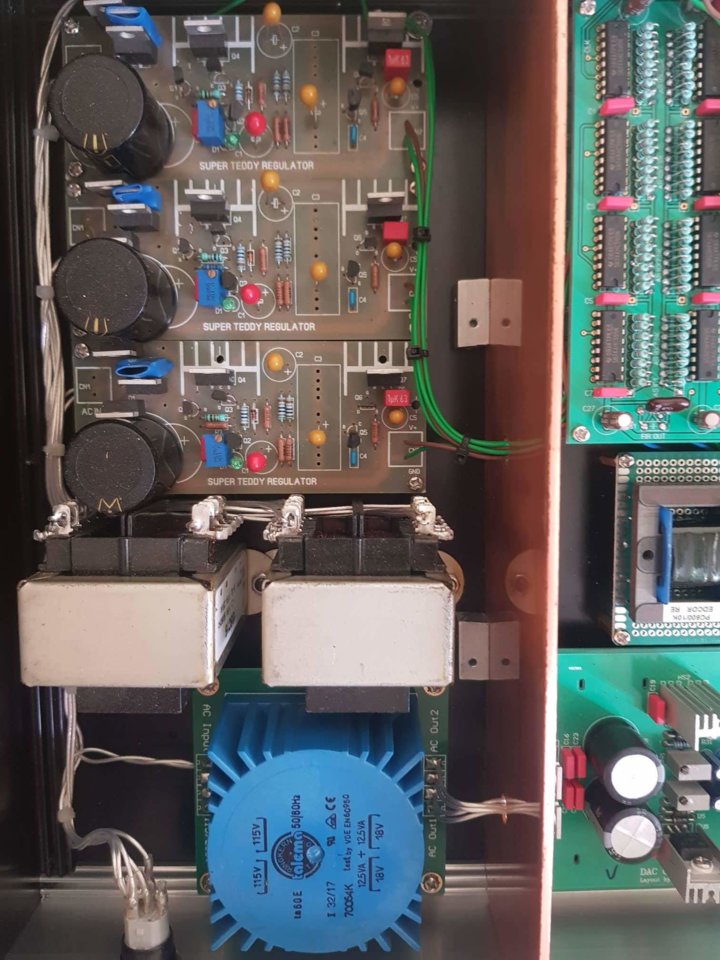

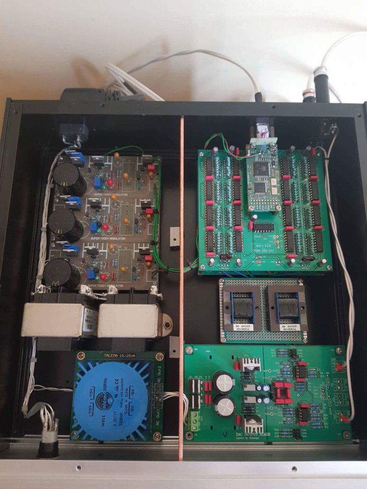

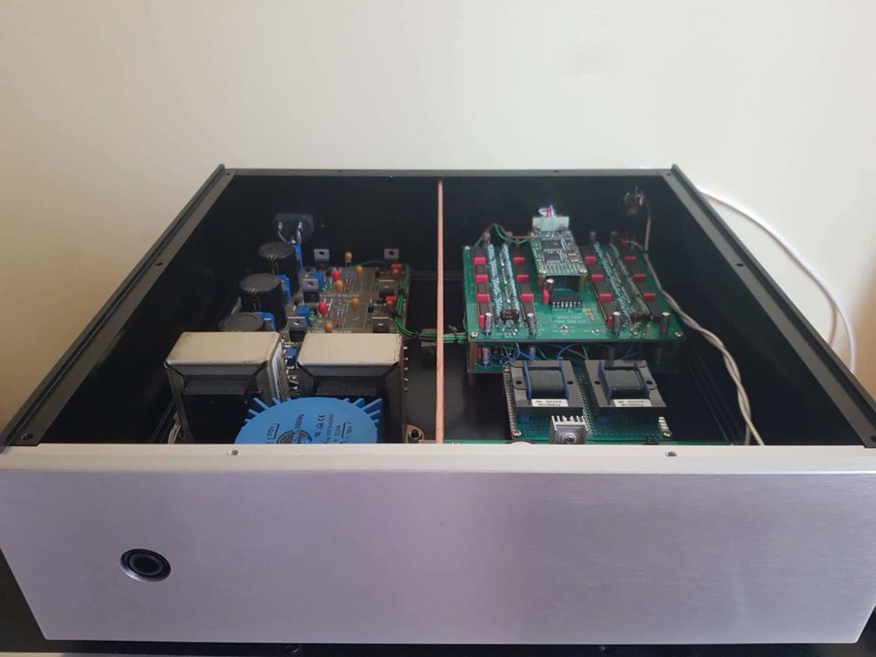

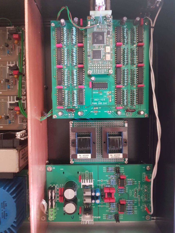

    Tối hôm nay em lấy Dac từ bác Uy về nghe thực sự quá ấn tượng. Tiếng rất vững, độ động và chi tiết. Đây là cái Dac Dsc1 thứ 2 của em. Công nhận linh kiện tốt cho ra âm thanh tốt hơn hẳn
    mtbc likes this.
  14. truong_guitar
    truong_guitar Advanced Member
    23/11/11
    73
    25
    Bác show cho ít hình đi. Bác dùng biến áp gì vậy?
  15. suco4
    suco4 Advanced Member
    27/2/13
    110
    418
    Hình đây bác
    DJVDK and yennhi like this.

    Buffer này dùng opamp j vậy bác ui?

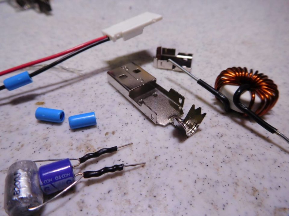

    Thân gửi @Scorpio, Tôi (có lẽ cũng nhiều bạn) đang phân vân khi lựa chọn DAC cho định dạng PCM. B đã dùng bằng:
    - AKM 4137 + kit dsc1),
    - DAC trở dời kit SoekrisDAM 1021, kit taobao.
    Nhờ Bạn đánh giá giúp chất lượng các loại này để anh em đỡ mầy mò tốn kém.
    Trân trọng cám ơn!
    P/s: chủ quan của Tôi (tại thời điểm):
    - DSD dùng dsc1 hieuvu,
    - PCM chọn DAC pcm (kit SoekrisDAM 1021, kit taobao)
    > có vẻ hợp lý (tất nhiên đầu tư sẽ lớn hơn chỉ dùng 1 loại kit DAC nhưng có lẽ sẽ là đích đến lâu dài và có thể "đắt tạm thời nhưng rẻ tổng thể")
    Về dây USB và cấp nguồn ngoài cho amanero. Do hay nghịc hôm qua Tôi đã thử dây usb 2 lõi có vỏ chống nhiễu, tức là dây usb có 2 lõi data - , + (Bỏ đường -, + nguồn nối từ pc xuống usb amanero. -,+ nguồn Hàn thẳng vào dưới chân cái cho amanero trên bo dsc1)
    Kết quả:
    - trên hệ thống cùa Tôi PC phát, âmnero nhận dsc1 chuyển đổi bình thường và nền âm tĩnh hơn.
    - tôi thấy sau khi dùng dây usb đầy đủ 4 lõi trong dây để cài driver song khi hệ thống đã chạy, ta cấp nguồn ngoài vào thẳng âmnero lúc này chỉ cần dây usb 2 lõi (có chống nhiễu) đưa tín hiệu data -,+ từ pc xuống là đc.
    Làm như vậy cách ly được pc và DAC.
    Các bạn có thể ra cửa hàng linh kiện máy tính mua 1 dây usb loại một đầu tip A một đầu tip B (giá khoảng 20-30k) cắt bỏ dây đi chỉ để lấy 2 cái zăc cắm, ra chợ hay shop audio mua đoạn dây hai lõi đồng mạ bạc có giáp chống nhiễu của trung quốc (loại sieuthiav bán 65k/m dây này hơn đứt dây hãng về đường kính còn vật liệu o đánh giá đc) về làm thử 1 dây úb 2 lõi và dùng thử sẽ thấy kết quả bất ngờ.
    Lưu ý
    Vỏ chống nhiễu chỉ nối với 1 trong 2 đầu usb
    dây này chỉ dùng nghe nhạc sau khi đã dùng dây đủ 4 lõi cài driver cho hệ thống hoạt động rồi nhé

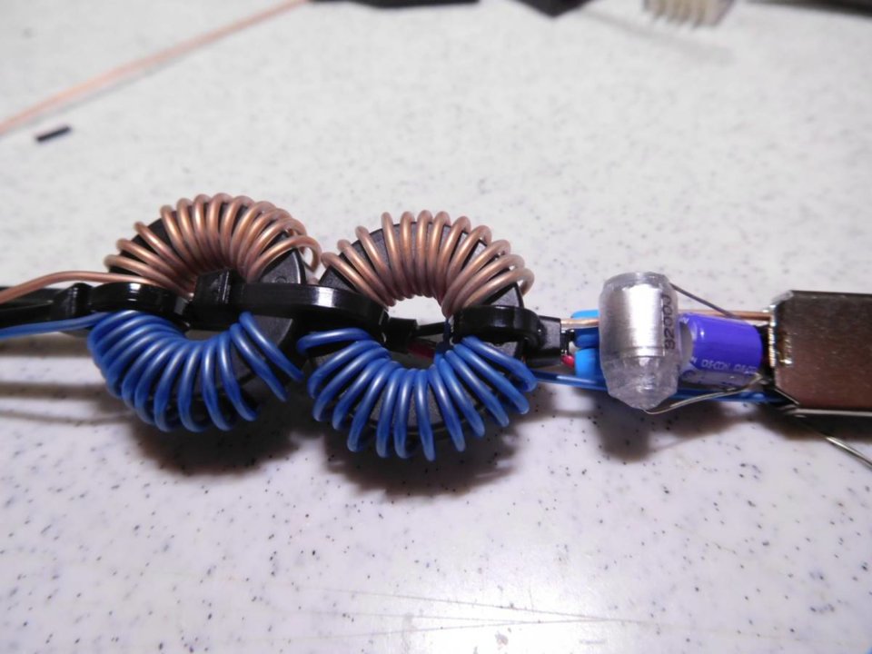

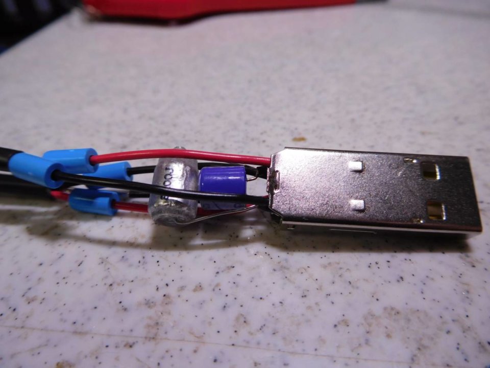

    Đồng ý với quan điểm về Mod dây USB như vậy. Bác nào bo không có nguồn hỗ trợ cho Amanero riêng thì mod thêm L vào 2 dây nguồn cho cable USB.
