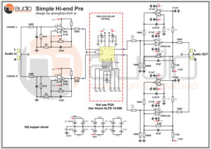

    Chào các bác!
    Sau khi thiết kế DAC-32 bit, sử dụng opam đầu ra, em thực sự bất ngờ về opam trong audio, trước đây em không thích opam tẹo nào, và em đã phải thay đổi cách nhìn nhận về opam.
    Em và cụ Tú đã thiết kế một Pre từ 2 năm trước, song vì nhiều lý do, nên mới chỉ để ở nhà chơii riêng một mình. Nhận tiện em thấy DAC sử dụng opam đầu ra là một giải pháp hay.
    nên phổ biến mạch này cho anh em.
    Simple Hi-End Preamplifier sử dụng
    1. Dùng 3 opam 2134 hoặc bất kỳ opam kép nào như: 5532, Tl072 ....hoặc sử dung 6 opam đơn như 134, 627, 797 ...- dùng PCB chuyển đổi
    Chất âm các bác thay đổi opam thay chất âm mình muốn. - Kiểu như cắm rút Đèn.
    2. Phần nguồn em sẽ sử dụng HQ-shunt với thiết kế mới nhất, ứng dụng trong dac 32 của em.
    Mời các bác xem sơ đồ mạch và layout
    Cảm ơn các bác.

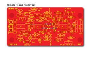

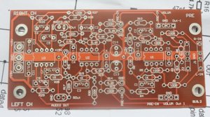

    Phần layout, em đã làm rất lâu, rất nhỏ gọn, cả 2 kênh trên 1pcb với kích thước 5 cm x 10 cm
    Các bác có thể bố trí rất tiện lợi và giá PCB cho nó cũng rất rẻ chỉ có 50k cho 1 Pre
    mời các bác xem PCB
