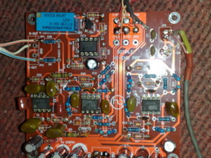

    Hic, em tưởng không vắn được volume nhưng xem lại hình của bác Hào, em tháo 2 con trở ra cắm lộn ngược từ mặt dưới bo lên. Cái vụ chân không khớp, em bẻ đi bẻ lại làm què mất 1 chân volume. Sau khi hàn tất cả linh kiện vào thì thiếu 1 trở 7.5K, thừa 3 diode và 2 jfet. Tụ 47uF quá to em gnhix cũng không cần gắn vì mấy con tụ lọc nay tất cả // nhau.

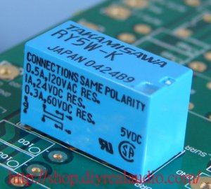

    Cầm bo mới để ý, relay đóng chậm cắt nhanh dùng 5V lỡ cỡ quá. Em cứ tưởng dùng 12V như mạch DAC-END hay 6V như pre-818 ... ko hiểu sao ko dùng loại phổ thông cho tiện nhỉ :(

    Relay tín hiệu chịu dòng bé hãng cũng hay xài loại cỡ nhỏ + áp thấp bác ạ , loại 5V em thấy trên bo ve chai nhiều hơn loại 6V :)

    Heeeee, thường em thấy người ta design theo standard chứ ít ai thiết kế theo khuôn mẫu của hàng ve chai :mrgreen:

    Thường em thấy hàng ve chai design theo standar tức là đồ hãng gin thì em mới xúc chứ hàng made in skymarket tuyền LK chị na :lol:

    Cái này em càng tức cười hơn :) , vì đồ ve chai chung quy lại ... cũng từ hãng ra, mà hãng thì chỉ thiết kế theo standard trừ việc lấy đồ ông này lắp vào ông kia (như hàng rã máy viễn thông). Còn Skymarket cũng còn tùy người mua và người bán, nếu skymarket đâu đó gần chợ ... taobao thì đúng là tuyền china. Việc dùng 5 hay 6v nó ko quan trọng, nhưng mà nhìn vào thì thấy ngay nó chưa hợp chuẩn lém.

    Cái này amp nhật bãi xài rất nhiều , có thể vs bác nó là chưa hợp chuẩn :mrgreen:

    Bác nói thế vô chừng lắm, vì nếu đồ rã máy, hàng bãi có thể có đủ mọi linh kiện và trị số. Ngày xưa em cũng hay chơi đồ japan nhưng hầu như ko thấy bóng dáng relay 5v, 1 cái hình chẳng minh chứng được cho điều gì hết. Còn chuẩn là chuẩn chung chứ em chẳng nói chuẩn gì của em cả. Thanks.

    Bác chưa thấy kô có nghĩa là nó kô có hay phổ biến , bác đưa ra chữ chuẩn chung chung thì khó mà định lượng đc , có thể em may mắn hơn bác vì nhà em ngay kế chỗ người ta rã máy bên hông skymarket :mrgreen:
    Bác nào bid đc mớ này về chia cho AE thì đẹp wá :lol: http://www.ebay.com/itm/TAKAMISAWA-RY5W ... 0579791038

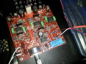

    Tranh thủ buổi sáng hàn nốt một số đầu dây tín hiêu vào ra câu chiết áp ngoài, đúng 11h00 Simple Hi end Pre đã chạy ngon với 3 con Op amp của JRC 4565D và JRC 4558D, hiện đang dùng chiết áp 50K lúc đầu trên mạch volume có tụ hóa nối tầng (có sẵn trên bo volume) nên nghe toàn thấy dải trung & dải cao sau đó nối tắt thì nghe đều dải, bước đầu đánh giá nghe hay, khi ổn định thay 3 chú OPA2604AP vào chắc sẽ hay hơn nhiều, trên mạch đang dùng rơ le RY12W-OH-K cắm điện trễ đúng 15 giây thì hát, ảnh chụp bằng phone nên không đẹp lắm

    Bo Quang Hào đẹp vậy mà bác hàn xấu thế.

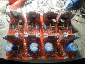

    Tối qua em đã đóng điện, nguồn shunt chưa hoàn chỉnh nên em dùng bộ nguồn của Lab, cũng khá gấu. Em cho nó kéo headphone vì không đủ jack RCA. Cảm giác của em với bộ 3 con 2134 là hơi bí, nghe lâu mệt. Tiếng bass gọn, chắc nhưng vẫn có độ mềm mại, tiếng treble hơi thiếu leng keng. Em đang thử lại với bộ LME49720NA và AD797 thấy tiếng có vẻ ổn hơn. Em còn OPA2277 và OPA2228, để mai em thử coi sao.
    P/S: hôm nay em ra Nhật Tảo tìm đỏ mắt không có K170 và K117 nên 02 board shunt của em vẫn chưa đóng điện được. Bác nào dư 12 con này để cho em được không ạ. :(
