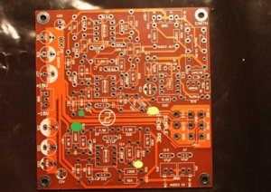

  10. paolotuan
    paolotuan Advanced Member
    22/8/12
    607
    Các cụ nào mà chưa hàn Volume thì nhớ câu dây đảo vị trí O và I cả hai vế R & L trên volume.
    Cụ nào mà đã hàn rồi nếu nghại nhấc volume ra thì các cụ làm theo hình dưới ạ, các cụ nhấc chân trở ở chỗ em đánh dấu (chỉ nhấc 1 chân trở ) của 4 con trở 100R ra, sau đó hàn đổi vị trí xanh sang xanh, vàng sang vàng .
    Cụ nào muốn đẹp thì nhổ cả con trở 100R và hàn câu lại tại mặt sau.

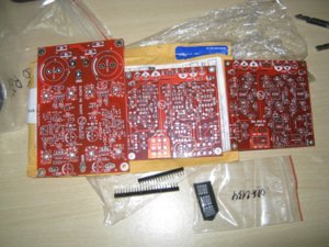

  22. Rõ Rồi
    Rõ Rồi Advanced Member
    25/6/12
    804
    46
    Báo cáo cụ Hào là chiều nay đi làm về em đã nhận được hàng cụ gửi. Còn nguyên niêm chì :)
    Em công nhận cái này bác KING gói rất cẩn thận, dưng mà chuyển thì chậm quá, em chờ đến hơn 6 ngày :(
    Em khui luôn và thấy trong bịch có 02 PBC Simple Pre + 01 PBC Super HQ Shunt + 03 OPA 2134 + 2 hàng đế cắm
    Nhờ cụ Hào kiểm tra lại hộ em, hình như là còn thiếu 01 PBC Super HQ Shunt rùi :roll:
