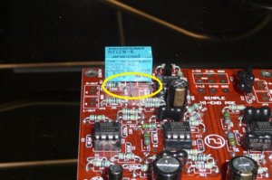

    Em có mấy cái ảnh, nhờ các cụ chém hộ ạ:
      File size:
      120,5 KB
      Views:
      1.202
      File size:
      143 KB
      Views:
      1.196
  4. khuehn
    khuehn Advanced Member
    12/10/06
    5.241
    50
    Ha noi
    Bạn lắp ngược rơle rồi, xoay rơle lại 180 độ là OK luôn đâu cần phải câu dây ngoài :idea:

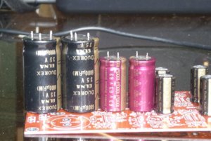

    - Tụ nguồn Bác dùng 1000mF là ổn rồi. Vì phần nguồn này bị xén mất khoảng 30% điện áp nên Tụ nguồn đầu vào ít ảnh hưởng nhiều đến chất âm, em đã thử các loại tụ khác nhau tại vị trí này. Tụ trên Board Shunt ảnh hưởng chất âm nhiều nhất là tụ 47mf ngay tại ngõ ra.

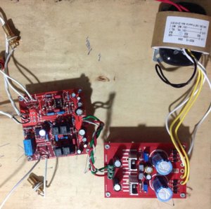

    Hôm qua mới qua xin được bo pre và bo Shunt của bác Hào, thấy quá nhỏ gọn và đẹp (như bo DAC-END 2 :D ).
    Tiện em hỏi các bác tí, em định dùng biến thế R-Core, nhưng của em là 4 đầu ra 0-9V, liệu có cách nào đấu 2 đầu ra thành 1 để được 0-18V không ạ?
    Cảm ơn các bác.

    98
    bác đấu nối tiếp từng cặp dây là được, bác xem trên vỏ biến thế nó có ghi mã màu của các dây không để đấu cho đúng.

    Hình như nó không có ghi start-finish của từng cặp dây ra. Nó chỉ ghi là:
    white-white .... 0-9V
    black-black .... 0-9V
    grey-grey ..... 0-9V
    yellow-yellow...0-9V
    Như thế thì đấu nối thế nào hả bác?
