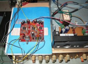

    Các bác giúp em với Pre của lwapws xong bị vỡ tiêng nặng. Giúp hộ em xem nó bị sai ơ đâu với ạ. Em xin cảm ơn !

    Bạn nên chụp hình cận cảnh post lên đây, trước đó bạn nên dò lại xem có lắp sai so với sơ đồ mạch , nhầm linh kiện ..., lắp đúng đảm bảo chạy ngay, đa số lỗi do lắp sai, lắp nhầm so với sơ đồ nguyên lý... bạn cố gắng nhé :idea:

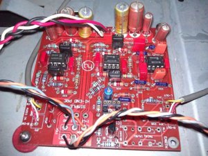

    Em cảm ơn bác Khuê hình của em đây ạ. Hơi khó nhìn bác chịu khó dòm hộ em nhé. Lúc trước em đưa 3 con 2134 vặn to bể tiếng có vẻ như thiên trầm nhiều quá cụt hết ngọn bác ạ.

    Nhìn sơ qua hình thấy có 3 vấn đề bạn cần lưu ý :
    1/ Phần nguồn ổn áp cần rất tốt chất lượng Pre phụ thuộc nhiều vào Nguồn, tối thiểu là dùng ổn áp LM 317/337 nếu không có dùng tạm LM 7812/7912;
    Mấy con tụ ve chai này cỏ quá không dùng được bạn nên thay tất bằng tụ tốt hơn nhé không nói là chúng khô hết rồi ! > bể tiếng;
    2/ Phần linh kiện thiếu mấy con tụ P chống dao động ký sinh > bể tiếng ;
    3/ kiểm tra lại đã đấu đúng kênh chưa, mạch in có lỗi lộn L/R (đọc các trang trước có hướng dẫn FiX lỗi)
    Lắp đúng sơ đồ > Pre chạy liền không ù xì > linh kiện tốt + nguồn tốt > Hi end :D :lol:
    Dây volume kéo dài không bọc kim > nhiễu + ù :lol:

    mạch pre.. này bị sai chân volum bạn đã sửa lại chưa bị ngược (ngược chân vào ra volum)

    Cảm ơn các bác em sẽ đổi chân volume và thay tụ mới. Cho em hỏi con tụ .33j màu đen co cần phải thay chính xác 33pn không ạ. Nó có ảnh hưởng đến chất âm không ạ. Thay xong em sẽ báo cao kết quả ạ.

    Con tụ có ký hiệu là .33j màu đen nó đúng là 330nf đấy Tụ này có thể thay bằng tụ 0.22 hoặc 0.47 được, không lẽ bạn nhầm với 33pf ? (nếu là tụ 33pf thì nó chỉ ghi 33J hay 33K gì đó thôi) nếu nhầm thì nó là nguyên nhân bể tiếng mất
