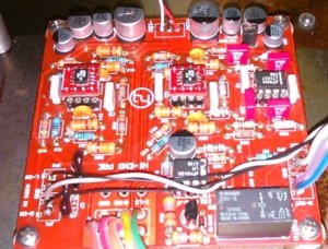

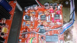

    Em không có đồng hồ đo, chắc kì này phải sắm, như người mù vậy .E rút con Relay ra rồi thì con Trans không nóng nữa .

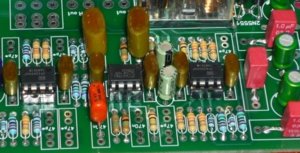

    Sau khi nghe qua head phone nghe không cảm nhận được gì cả cuối cùng e đấu vào amly thì mới cảm nhận được ,con pre này cho chất âm dày hơn, bass sâu 1 chút, tress thì leng ceng hơn.Nhìn chung toàn dải rõ ràng hơn nhiều. Nhưng trước đó e vẫn phải dùng 1 tầng pre nữa, theo sơ đồ mạch của e
    Simple hiend preamplifier dùng opa 2604ap >Hi-Fi Preamplifier dùng tl072>amly :lol: :lol:

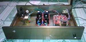

    Pre xim bồ hi oen cho đến lúc đậy nắp chỉ có vậy. Cụ nào còn bo thì lắp tiếp cho vui.....

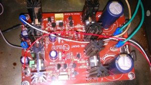

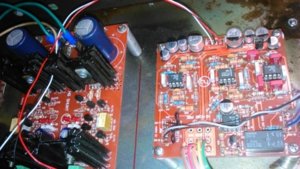

    Nguồn Shunt coi thế chứ vật cho vài hôm mới chịu chạy

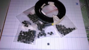

    Đang còn 1 cơ số Opamp dán cụ nào còn dư cái bo M22H không lắp nhượng lại em làm chơi cho biết.
  23. lengkeng
    lengkeng Advanced Member
    31/10/06
    1.338
    17
    Biên Hoà Đồng Nai
    Nay rảnh lôi opamp AD ra hàn lên Socket cắm rút nghe quá tuyệt nên OPA2134 có củng chỉ để tham chiếu. Cụ nào có dư PCB Pre M22H bán lại cho em.
