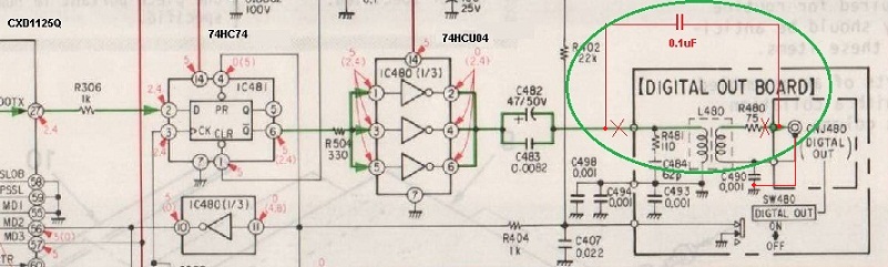

    Em tháo máy ra thì thấy phần board "Digital" có vết hàn. Nay em rất mong các bác cho em vài giải pháp:
    1. Thay board "Digital" mới. Em có thể mua ở đâu? Hà Nội và Sài Gòn? hoặc tìm ai để thay?
    2. Thêm linh kiện để board chạy. Cái này các bác giúp hướng dẫn em nhé. Em có mỏ hàn, thiếc và đồng hồ đo U, I, R. Hiện board vẫn nguyên tuy nhiên có lẽ bị thiếu một số linh kiện (L480).

    Phương án 1 uổng tiền,
    Phương án 2: tìm L480 mất công.
    Phương án lẹ nhứt: độ giống cái hình

    Nếu vẫn không được em sẽ thử theo phương án của anh. Mà anh ơi, con tụ trên là tụ gốm hay tụ hóa, có phân cực không?

    [quote="X-ray" con tụ trên là tụ gốm hay tụ hóa, có phân cực không?[/quote]
    Gốm, sứ, meca, mylar được tất... không có phân cực. Tụ hoá chưa quậy thử nên hổng biết :mrgreen: .
    Ủa mà lược đồ có cái tụ C482 là tụ hoá, nên chắc là được luôn :D .

    Sau khi ra thợ + 100K, em nó đã cho ra coaxial out.
    Bác thợ khắc phục bằng một con L480 (từ đâu em không rõ).
    Thế nên em chưa có cơ hội thử như bác lethanh đề xuất.
