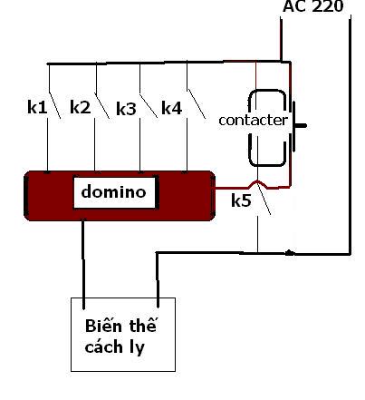

    Mấy ngày nay ám ảnh cái vụ bật biến áp cách ly cái cầu dao hay sụp, vì BACL dây đồng hơi to (3.5 ly).
    hôm nay chợt nghĩ ra cái soft starter có thể làm được mà không biết có khả thi không vì mình không biết gì về điện hết :D
    - Đó là thay vì ta đóng 1 công tắc cái rụp thì giờ ta làm 4 hoặc 5 công tắc, mỗi công tắc ta nối với một sợi dây đồng nhỏ hơn, chẳn hạn 0.8 ly.
    - sau 4 lần đóng công tắc thì dòng điện từ từ đủ và lần cuối cùng ta đóng contactor để đóng để loại bỏ 4 công tắc trước đó.
    Minh họa :
    Ai rành về điện góp cho vài lời.. :D

    Sao mà sụp cấu dao được bác? bác ktra lại xem, mình bật BA rồi mới bật từng thiết bị thì đâu có sao! Tớ thấy người ta hay nối công tắc với 1 con tụ chừng 0.1 ; 0.22/630v

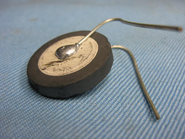

    KHÔNG khả thi bằng cái này :
    http://icvn.com.vn/index.php/San-pham/v ... nhiet.html

    công dụng thế nào bác, đấu nối ra làm sao ?
    cái BTCL ở nhà cứ để điện mãi thôi, bật tắt cái là cái cầu dao dưới đồng hồ nhảy xuống liền,
    cái BTCL đang sài là của nhật, 1 vòng 1 volt, biến thế fe IU nên hình vuông, nóng phỏng tay nhưng dùng rất phê, không kêu la dù nhỏ nhất.
    chắt vì 1 vòng 1 volt nên dòng đề pa lớn.
  5. cuongnm
    cuongnm Advanced Member
    28/5/09
    2.502
    HLGA - GẦM...
    đấu nối tiếp với sơ cấp
    điện trở = 5 ohm tại 25 oC . giảm gần đến 0 ohm khi nhiệt độ tăng .

    Đúng rồi, soft start dùng điện trở nhiệt vừa giản dị và rẻ tiền. Mcintosh và một số hãng khác cũng dùng.[/quote]
    mình thấy mấy con này trong đầu CD rồi, nhưng mà mình đang tính soft starter cho Biến thế cách ly mà, Dây 3.5mm khoảng 25A, 5Kv.
    mấy con này bé tí, không biết mần ăn ra sao. :?

    em thấy trong tủ điện siemens dùng noise filter 50A cũng đấu nối tiếp con điện trở nhiệt âm làm soft start . con em đưa link chỉ là ví dụ . bác có thể tìm loại chịu dòng cao hơn ! ( trong nguồn switching cỡ lớn )

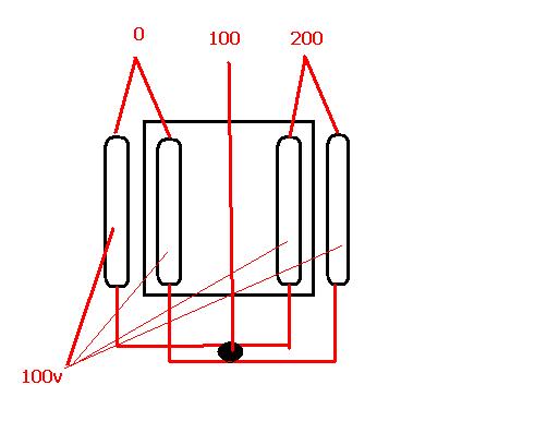

    Nguyên bản nó không phải cách ly, có 4 cuộn 100 giống nhau,
    như hình dưới, rồi mình tách ra làm cách ly, cắm 220v nên nóng lắm.

    Bt dùng fe UI có dòng tĩnh khá lớn. nên nó nóng cũng không có gì lạ, không hẳn là do bác chích 220V vào ngõ 200V. Thường cách ly EI họ cũng thiết kế dòng tĩnh như vậy để Bt có nội trở thấp.
    Việc bị ngắt cầu dao tổng cũng có thể cầu dao dưới điện kế nhạy quá (loại CB tép trắng của điện lực rất nhạy). Do nó nằm trong hộp, nên chịu. nó nằm ngoài thì thay loại CB khối vào sẽ bớt nhạy hơn.
    Để KĐ mềm, trong trường hợp này, bác có thể dùng 1 biến thế hay cuộn kháng (chỉ 2 dây) có số volt tương đương 50V không cần dòng lớn (khoảng 1KVA là được). Bác nối tiếp với cuộn sơ cấp của BTCL với cuộn kháng này. sau khi khởi động khoảng vài dây, bác nối tắt cuộn kháng lại bằng cầu dao/CB hay relay timer (thông qua khởi động từ/SSR càng tốt) nếu bác muốn tự động. Lưu ý: khi thao tác phải ngắt tải ra hoặc khg mở nguồn thiết bị âm thanh.
    Nếu siêng và cục BT có khả năng quấn thêm được dây, bác quấn thêm dây cho gọn gàng.

    Em có cái cũng giống giống cái hình. Nó ghi : SCK 2R512 . Liệu nó có phải là điện trở nhiệt ko các bác. Với lại em cũng chưa hiểu lắm .. về cách đấu nối và công dụng ạ :mrgreen:
