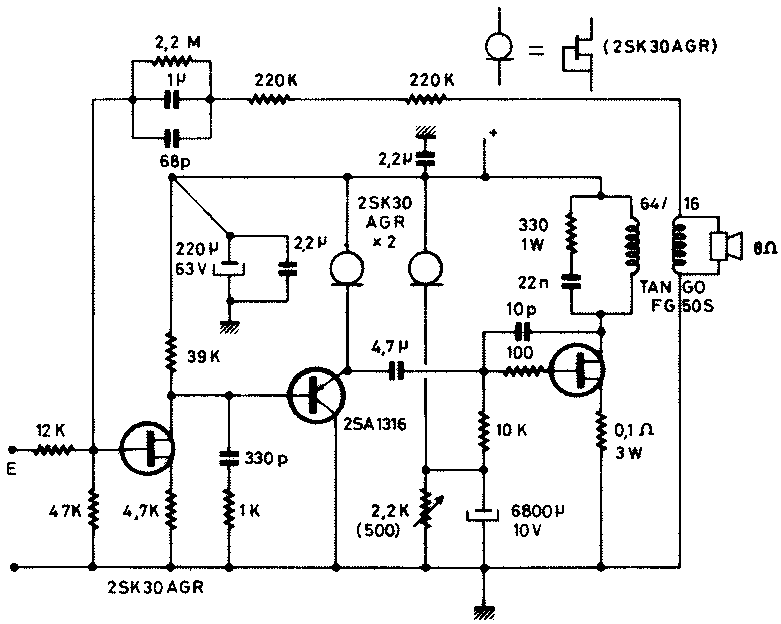

    Mình có một số mạch gửi lên để cùng thảo luận phân tích

    Sao o có ai hưởng ứng nhỉ??!! SS mà chơi OPT có nhiều cái thú vị lắm đấy!

    Cái này em có nêu lên một lần rồi mà ko có ai hưởng ứng hết. Em nghĩ quan trọng nhất là thông số chịu dòng dc của cái opt.

    OPT phải quấn dây sơ cấp to thôi, dòng khoảng 1A. Được cái ít vòng, nhưng phải lõi to không thì bão hòa ngay. Mạch này đơn giản,dễ làm - tốn ít đồ hơn mấy con Ale với lại Son of Zen mà nghe lại hay hơn. Bạn đã lắp thử chưa??

    Nếu các bác đã quyết dùng OPT cho bán dẫn thì họa may dùng Push Pull thì mới không (ít) bị bão hòa từ và băng thông đủ rộng để lấy được tiếng trầm sâu của bán dẫn mà đạt được luôn tần số cao. Tuy nhiên tiếng trầm không thể sâu bằng xuất thẳng được tuy nhiên với nhiều người coi là không cần thiết vì còn phụ thuộc vào cái loa đang phối. Được cái OPT nó tạo ra nhiều méo hài phức tạp đôi khi lại là nhạc tính ghóp phần tăng nhạc tính cho ampli bán dẫn bán dẫn mà vẫn nhiều người cho rằng bán dẫn ít nhạc tính hơn tube.
