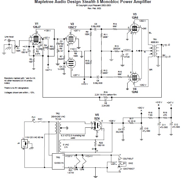

    Hôm trước lục kho thấy còn một mớ 12A6 và 12SC7, search trên mạng thấy có schema Ampli Stealth 5 khá chi tiết nên quyết định làm thử cho biết.
    Thật bất ngờ với một mới đèn ve chai lại cho một thứ âm thanh qua mặt cả các ampli EL84PP và 6V6 PP khác (Đồ DIY so với DIY, hãng chắc đỡ hơn chút) mặc dù có cùng nguồn và OPT. Đo đạc cẩn thận nhận thấy điểm khác biệtr có lẽ nằm ở cây 12SC7. Cây này chạy longtail để đảo pha cho ra hai pha cực cân mặc dù khg cân hồi tiếp nội hoặc điều chỉnh Ra của 2 nửa đèn khác nhau. (chắc nhờ ở 12SC7 có HSKĐ khác cao, muy = 100). Mặc dù đang lắp tạm còn hơi bị hum do dây nhợ lung tung nhưng mình sẽ làm lại ampli này một cách cẩn thận để nghe mà khg coi thường mấy bóng ve chai này nữa. Vài dòng chia sẽ với các AE
    P/s: Mạch đang lắp có thay đổi chút là cây 12SJ7 chạy 3 cực chứ khg phải 5 cực như mạch gốc

    Để sắp tới mở dự án cho khoảng 10 người (khg làm nhiều để cón lo bóng và OPT cho AE không để như vụ ST 70 bị chìm xuồng giữa biển) làm chung cho vui, dự định sẽ làm theo cấu hình tầng đầu và drive của Stealth tầng sau dùng 6AG7 PPP:
    - Bóng mở đầu 6SJ7 hay 12 SJ7 chạy 2 chế độ triode hay pentode cho người lắp tự chọn (nếu ai muốn chuyển đổi qua lại thì câu công tắc ra ngoài mắt máy.
    - Bóng drive 6SC7 hay 12 SC7 (bóng này thuộc dạng hiếm nhưng Em đã tích trữ đủ cho dự án)
    - Bóng CS là 6AG7 PPP chay pentode, UL (4 bóng kênh) để có được 20W/ch, vì nếu chạy 3 cực chỉ ra được hơn 10W kênh
    - OPT 4K3/8ohm để A/E nào đã có OPT từ dự án ST70 có thể dùng lại.
    - Nguồn vào 220V, ra cao áp: 280-250-30-CT-250-280; Đốt tim: 6V3-CT-6V3/3A (8x6AG7 dự phòng sau có người muốn dùng 12A6); 6V3-CT-6V3/0,5A (2x6SC7 hay 12SC7), 6V3-CT-6V3/0,5A (2x6SJ7 hay 12SJ7)
