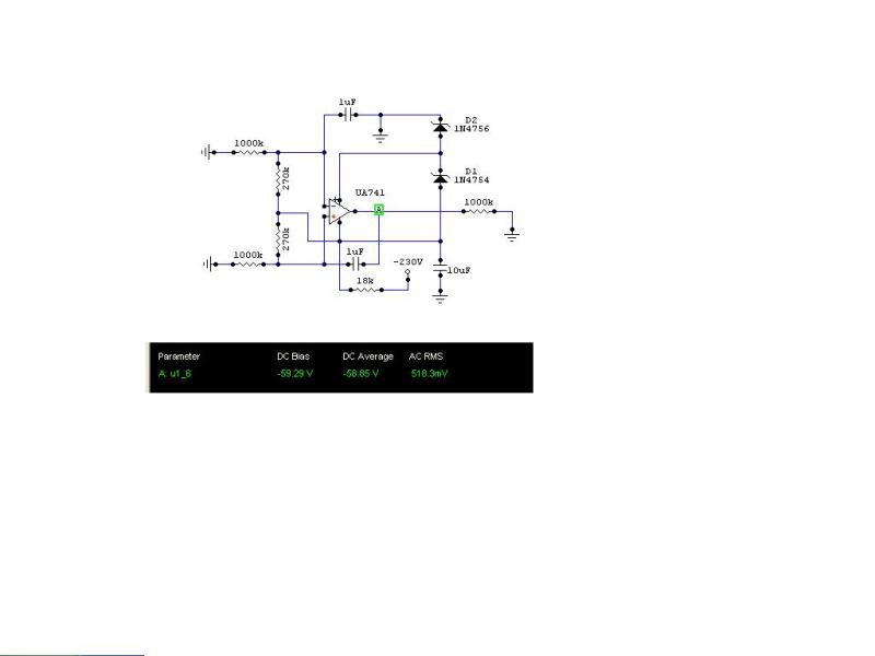

    Em xin post cái sơ đồ, các bác chỉ giáo giúp tại sao có VDC đầu ra 1.5V khi sử dụng DC servo. Xin cảm ơn.

    Với lượng nhiệt không nhỏ của ampli OTL này có thể gây hiệu ứng " trôi " điểm làm việc , Bác thử mô phỏng mạch DC servo trên phần mềm với giá trị thực tế của amp xem sao .

    IC servo là uA 741 phải không Bác ? Loại này rất dể lệch trung điểm ! Bác đo dùm các giá trị điện thế ở các chân IC này , em tính mod lại bằng cách rút bớt đèn ra và thêm cái ... OPT vào .

    Em xài opamp loại opa445 bác à. Hôm nào em bê qua bác nhé.

    Bác thử điều chỉnh theo phương pháp này xem sao , giả sử ngã ra loa không lệch DC ( tạm cho đèn công suất cân nhau ) pin 6 ( opa445 ) có DC là x vôn ----> chỉnh các VR cho đèn driver chạy cân nhau .

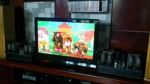

    Em đã hoàn thành cặp monoblock. Phần DC-servo tạm gác lại tính sau. Sáng nay được anh bạn cho mượn pre nên cắm vào nghe thử. NÓi chung khá hài lòng với thành quả DIY. Kg ù, chỉ hơi xì nhẹ phải kê tai sát loa mới nghe chứng tỏ lọc nguồn bằng mosfet rất hiệu quả. LẦn này treble nghe có vẻ tốt hơn lần trước.

    DIY cặp mono này hơi bị chuyên nghiệp đó anh trai. Lần trước em nhìn giống tủ điện quá :mrgreen: .Chúc mừng anh có cặp mono block otl nghe rất hay và nhạc tính, anh ốp gỗ nữa năm sau vác đi thi su mo chắc dành giải...Nếu nguồn em sơn kịp tối em đem ra cho anh mần vụ xì cho em nha.Tks
