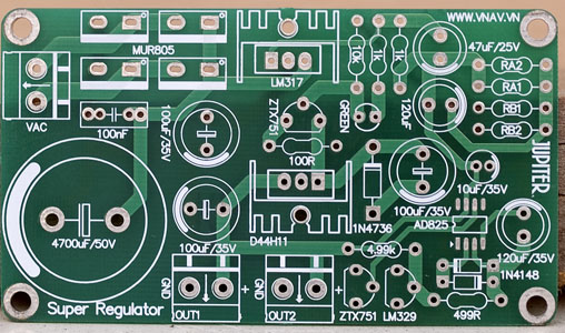

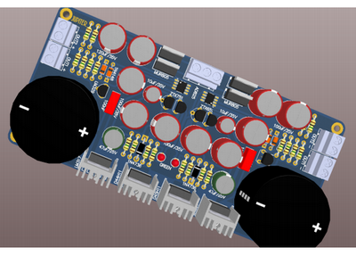

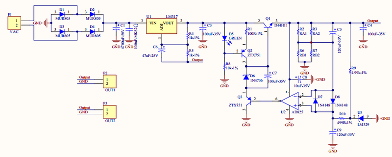

    Trong hành trình tìm tòi chất âm tốt của pre bán dẫn thì chất lượng bộ nguồn đóng vai trò rất quan trọng.Super regulator của Walt Jung đáp ứng rất tốt mọi thông số kỹ thuật cần có cho một nguồn ổn áp cao cấp.Em và vài bác đã làm chuột bạch cái nguồn Walt Jung này và xin giới thiệu đến anh em vnav.
    Schematic và layout nguồn WJ ứng dụng cho NAC72 như sau
      File size:
      98 KB
      Views:
      2.663
      File size:
      139,3 KB
      Views:
      2.623

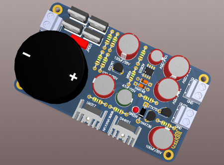

    Nguồn Walt Jung + và - cũng xong cho nhiều loại pre dùng nguồn đối xứng.

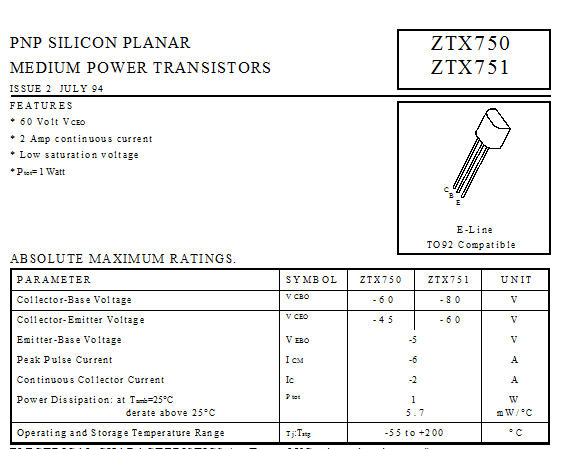

    anh ơi,con ztx751 thay bằng con ZTX khủng hơn tí ZTX753 dc ko anh?
  4. mimosalq
    mimosalq Advanced Member
    8/5/06
    12.824
    122
    Re: Super Regulator của Walt Jung : nâng cấp hiệu quả cho pr
    được ,nhiều con thay thế lắm chỉ trừ con AD825,mấy con khác lắp cũng chạy nhưng đo thông số không tốt.

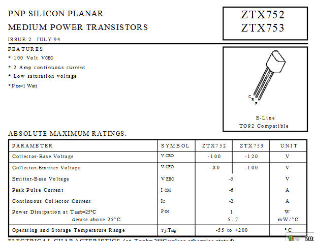

    vì em thấy con ZTX 753 về các thông số đều giống con ZTX751,anh xem thử,dc em thay thế 2 con A1013 để dc thông số đẹp hơn chút.
