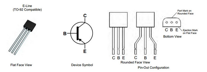

    Re: Super Regulator của Walt Jung : nâng cấp hiệu quả cho pr
    Chào các bác
    Hôm nay bắt đầu dòm vào Bo WJ cho NAC72 , các bác đi trước cho biết dùm 2 chú ZTX751 và D44H1 có thể thay thế bằng loại nào không ạ , xin lỗi các bác trước vì mình làm biếng tìm tòi ( bận quá các bác ơi, không có xe đi bằng xe lửa , bus , còn phải lo nội trợ trong nhà nữa hic.. lubu ...) cám ơn các bác trước .LM317 mình còn một số khi mua ở Nguyễn Kim , con nhỏ bán hàng nói rằng cái này dùng bá cháy luôn vì là hàng tháo máy xịn :lol:
    Thân
  4. mimosalq
    mimosalq Advanced Member
    8/5/06
    12.824
    122
    ZTX751 thay bằng A1013,MPSW92,2N5401...
    D44H11 that bằng MJE15031.
    Chú ý chân cẳng thay thế anh nhé.

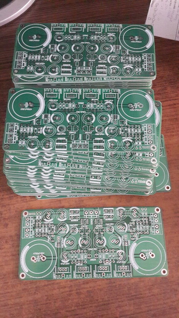

  25. mimosalq
    8/5/06
    12.824
    122
    Hàng về................................................nguồn đôi WJ cực đẹp :D
