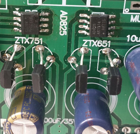

    anh Quang cho em hỏi chân của con AD825 chân dán, khó xác định chân vì nó không có đánh dấu như trên datasheet của con chân cắm.
  2. mimosalq
    mimosalq Advanced Member
    8/5/06
    12.824
    122
    Re: Super Regulator của Walt Jung : nâng cấp hiệu quả cho pr
    Anh thấy trên IC có 1 dấu chấm trắng,đó là chân số 1.

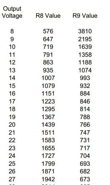

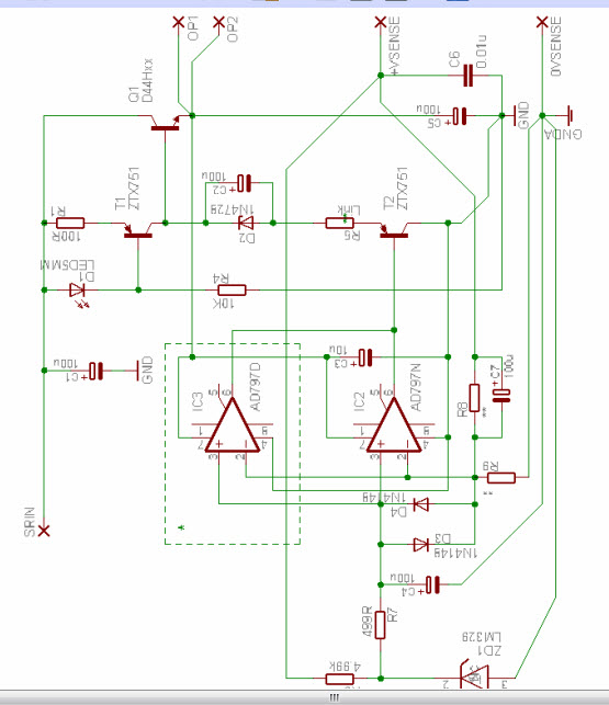

    Anh Quang cho em xin cái trị số Ra1 với Ra2 vào thớt này đi tìm cả giờ mà không thấy đâu cả.
    Từ 5 - 25v nha anh.
  6. mimosalq
    8/5/06
    12.824
    122
    Dò lại nhé RA RAB là R8 R9 (dò con nào nốii GND là tương ứng nha).Anh để RA1 RA2// là để tìm giá thị ghép cho thích hợp.
    5V thì WJ có 1 mạch riêng anh không có layout.
    Từng cặp giá tri được chọn nếu ghép // cho giá trị 500ohm nhé.

    Anh Quang ơi cho en xin bảng R1/R2 tiếp theo của 32->35V đi anh.
  8. touch3G
    touch3G Advanced Member
    3/1/10
    1.734
    Của bác đây. Mình mạo muội trả lời thay cho bác Quang. Tối đa chỉ được 34V thôi nhé, do giới hạn của opamp.
    Vout R8 R9
    32 2302 639
    33 2374 633
    34 2446 628
    R8, R9 là con nào thì xem cái hình ở trên nhé. Muốn tính bằng công thức thì báo anh chuyển cho, khỏi lọ mọ tra bảng chi cho mất công.
