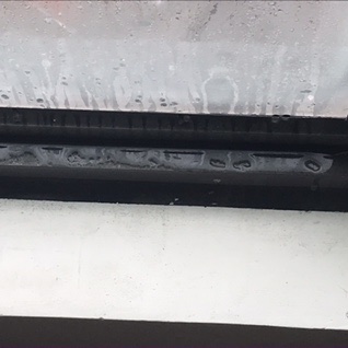

  18. Elegant
    Elegant Advanced Member
    28/8/06
    1.442
    293
    Loa mành với thời tiết nồm như HN mấy hôm Tết vừa rồi thì căng phết. 0E152957-CCA7-40D9-9921-378A63A6D8B5.jpeg
  19. PhanTran
    PhanTran Advanced Member
    5/2/07
    2.160
    240
    Anh đạp trúng nỗi đau của em rồi, tầng 1, ẩm dã man. Loa này nếu ẩm thì tèo, hay là không nghe được thôi hả anh?

    Làm cặp búc seo màng carbon, gân cao su cho lành. Loa hay đâu chỉ có 1 mình OB:).
    Mấy ông bạn em kêu trời vì giời nồm loa màng giấy nghe xịt như pháo ngâm nước:D

    Loa mành thì xác định mùa nồm nhé cụ. Điện áp giữa 2 cực của nó cỡ 2kv trở lên đấy :D
