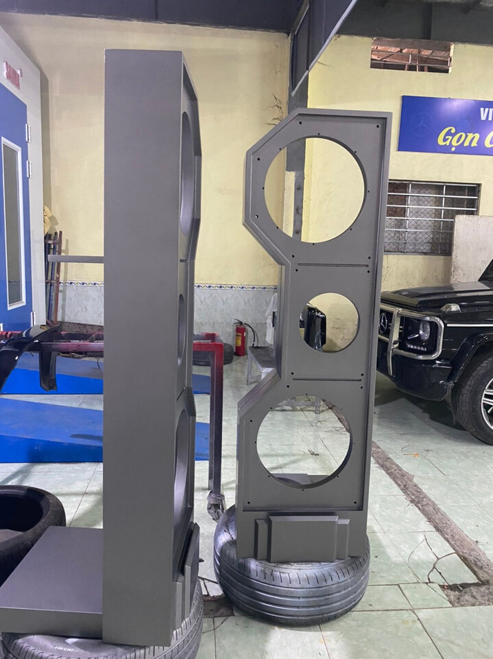

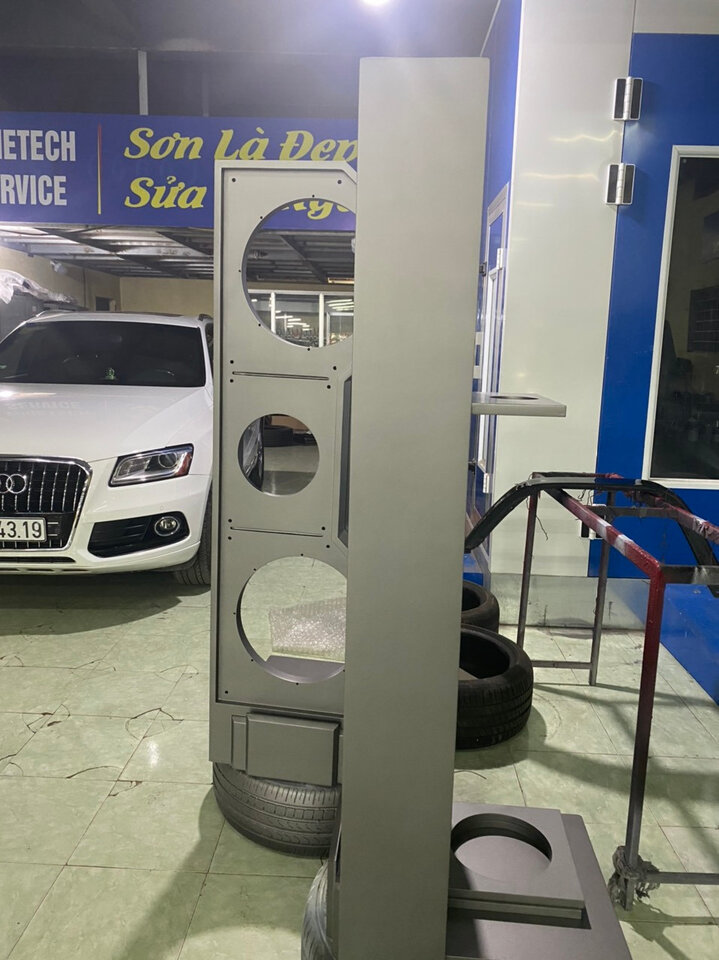

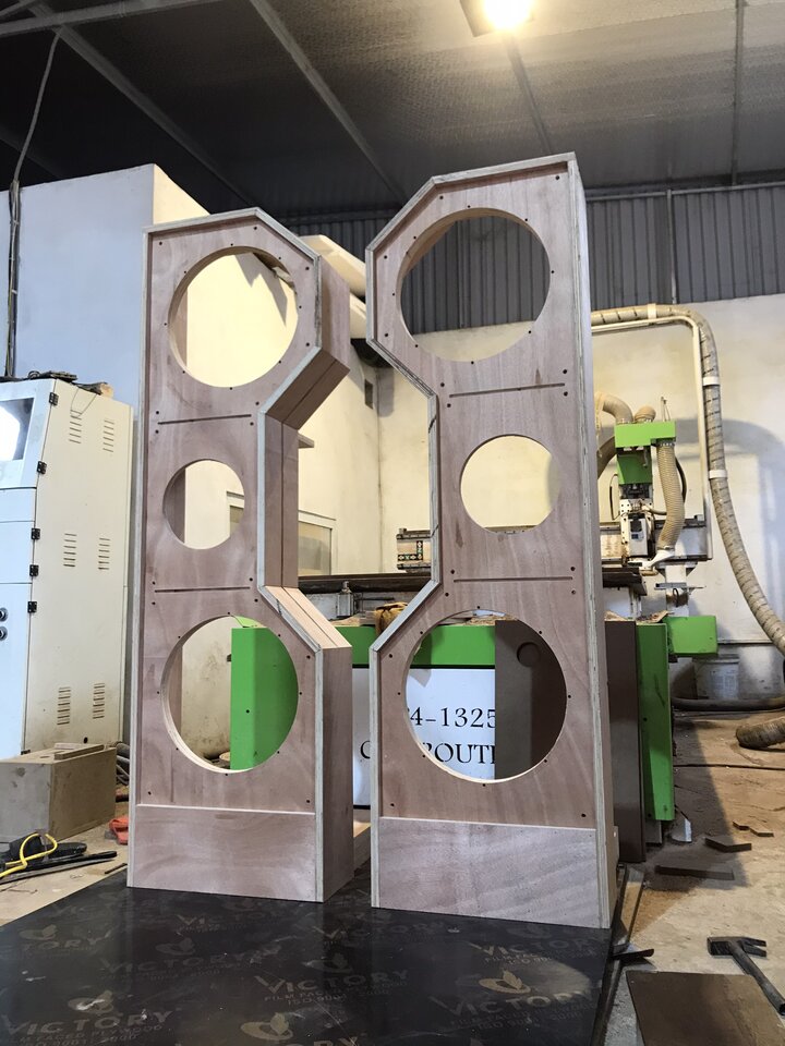

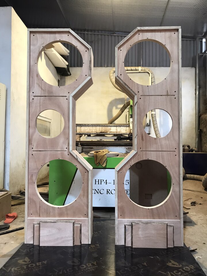

    Em nhờ bên Maybelle audio đến đây rồi, nhưng đang tắc vụ sơn. Chi phí cao quá, đang tìm cách xem có phương án nào tốt hơn cho cái ván không. Củ loa thì đủ rồi

    Em cập nhật tiến độ, mới đi được 1/3 chặng

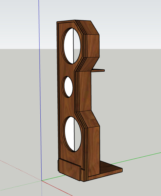

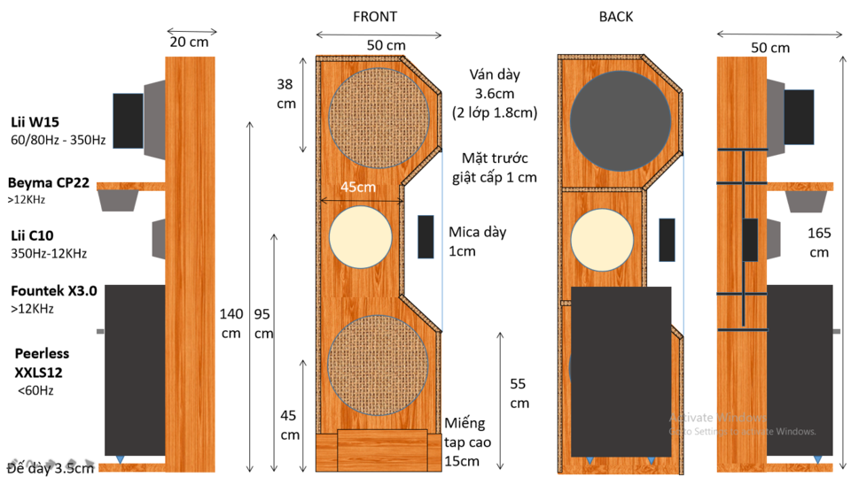

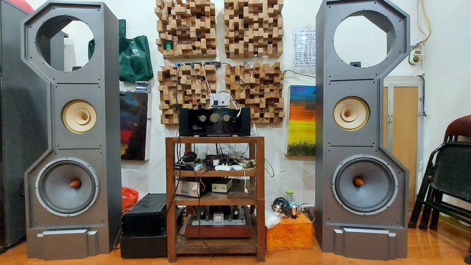

    Trong khi chờ loa được sơn, em đá qua phân tần 1 chút. Dự tính của em là 5 đường tiếng chủ động, nhưng không đủ amp, và cũng chả đủ chỗ kê, nên em giới hạn ở 4 đường tiếng.
    Tính em thích nghiên cứu, nên làm luôn cả 2 phương án Analog xover và DSP xover. Đặt hàng rồi, nhưng chả biết cái nào về trước
    - Analog xover thì em dùng thiết kế mới nhất của Nelson Pass năm 2020 (https://diyaudiostore.com/products/diy-biamp-6-24-crossover): ghép 3 bộ làm 4 đường tiếng. Về Việt Nam từ tháng 3, nhưng chả hiểu sao vẫn đang tắc ở hải quan.
    - DSP xover: em nhờ một bác đặt hàng trên Taobao (https://item.taobao.com/item.htm?sp...XM-9OskGEMN8Yq7wy8bwtRTo0D_Ero9VGt04E4#detail) - không biết chất tiếng thế nào, nhưng được cái nhiều tính năng, dễ chỉnh. Cùng lắm thì để xác định tần số và bậc cắt cho Analog xover. Mua Chị Na, hi vọng hàng về sớm hơn
    Chưa có củ Supravox, em chơi toàn củ Tàu xem thế nào, như trên hình vẽ phía trên, nhưng thực tế có thể thay đổi chút ít:
    - Sub bass: Thùng kín Peerless XXLS 12" chơi từ 50Hz đổ xuống, dùng pow ClassD
    - Bass: Ván hở Lii Audio W15, chơi từ 50Hz tới khoảng 400Hz, dùng amp bán dẫn ASR Emitter
    - Mid: Ván hở Lii Cystal 10, chơi từ 400Hz tới 10KHz (hoặc 6KHz - thực tế sẽ cân chỉnh rồi lựa chọn tần số cắt trên) - Chơi bằng Tube amp 6A3 SE
    - Treble: Ván hở Fountek Neo X3.0 từ 10KHz (hoặc 6KHz). Có bổ sung 1 tép đánh ngược lên trần giống Tây hay làm nữa, ngược pha với tép chính. Em chưa thử kiểu này bao giờ, lần này thử xem có hay không - 2 con này dự kiến sẽ chơi bằng amp Class D cỡ nhỏ
    Phương án dự phòng, có thể bổ sung 1 driver mid bass từ quãng 200Hz tới tầm 800Hz để cho mid bass nó đầy đặn, sau này có thể thay củ kèn hoặc Supravox vào cho con Lii C10.

    Của em đến đây rồi, chờ ôm về + ship củ loa nữa là xong. Chắc tới 2/5 là có thể kêu nháp được anh ạ

    Tạm thời kêu 2 đường tiếng để chờ nghĩ phương án kế tiếp. Chưa biết nên nhét củ gì vào cái lỗ to ở phía trên cho hay.

    Làm củ như ở dưới chứ sao nữa cụ?

    Có mấy cái thay đổi so với lúc thiết kế nên em nghiên cứu thêm. Thêm cặp củ giống hệt ở dưới thì trông nó cân đối hơn nhưng âm thanh sẽ ko được cải thiện mấy
