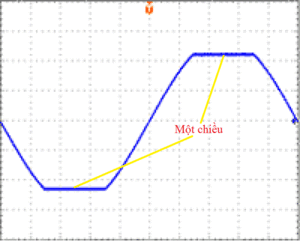

    Em thấy ở loa hay ampli có thể có ghi 2 loại công suất. Một loại là công suất đỉnh rất lớn nhưng nó chỉ phát ra ở ampli hay loa chịu đựng được trong 1 thời gian rất ngắn thôi (Có thể đến hàng ngàn W như chơi). Nó khác với công suất mà ampli phát ra được hay loa chịu đựng được trong thời gian dài liên tục hoạt động.
    Khi loa bị đưa công suất quá lớn vào, cuộn dây loa vốn đã thiết kế chịu được 1 dòng điện nhất định sẽ quá nóng do không kịp tản nhiệt. Suy ra cháy keo gắn, cháy dây, cháy khung dây côn loa... tèo. Dòng điện quá mạnh vào loa còn gây nên sự chuyển động quá mức giới hạn của màng loa, côn loa... suy ra phá hủy kết cấu cơ khí... tèo.
    Ampli cũng vậy, vặn volume quá lớn ngoài việc gây méo nghe sẽ không hay còn kèm theo hệ lụy các linh kiện quá dòng, áp, hay công suất. Còn có thể gây nóng quá mức... tèo. Em thấy không nên phân biệt rằng vặn volume mấy giờ nọ kia, cái này hoàn toàn do hệ số khuyếch đại khi thiết kế quyết định. Có cái vặn 8 giờ nghe to nhưng 9 giờ đã méo sẹo rồi. Thích nhất là vặn lên 3 giờ chiều mới méo thì hay hơn.
    Còn vấn đề nữa, ampli nhỏ vẫn sơi cháy loa to khủng như thường. Khi ampli hoạt động quá mức sẽ sinh ra hiện tượng sóng âm thanh lẽ ra là hình sin thì nay bị chặt cụt đầu. Ampli có biến áp xuất âm thì nó cắt từ từ hơn, còn các loại khác thì làm cái rụp cụt đầu luôn. Khi cụt đầu thì sóng xoay chiều biến thành dòng điện một chiều, mà điện áp một chiều đó khá cao có thể vài chục vôn, cuộn loa cháy là điều tất nhiên. Phần nữa khi ampli hoạt động quá công suất gây méo rất nhiều, chính dòng điện méo hài này làm nóng bản thân ampli và nóng cuộn dây loa cũng góp phần làm loa hoặc ampli hỏng.
