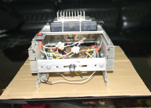

  3. nguyenlan
    nguyenlan Advanced Member
    11/8/08
    639
    146
    Q.12 - Hồ chí Minh
    Re: Tác hại khi dùng amply công suất nhỏ với loa công suất l
    Mình đang dùng Amp Diy Firstwatt của Nelson Pass Class A 5W đánh với Dynaco A 25 . Chưa thấy gì hết . Nghe cũng ngon lành lắm : Bass- Treble - Mid tốt :)
  4. toaudio
    toaudio Advanced Member
    25/10/13
    264
    Nelson Pass để nude vậy luôn cho mát hả bác
