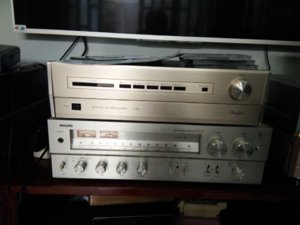

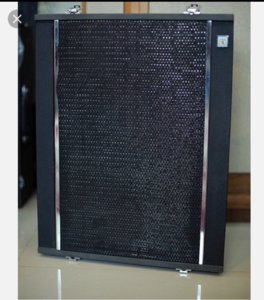

  23. Anh thuyên
    Anh thuyên Approved Member
    Tham gia ngày:
    14/10/17
    Bài viết:
    39
    Đã được thích:
    21
    Nơi ở:
    Vũng tàu
    Các bác nói sao em biết vậy. E xem tin mà đầu rối mù lên. Các bác cho em hỏi xxx tí amli dền công suất 20w trở xuống đánh cặp loa 3 tấc được không. Thằng bạn em có con âmli philip 683 đánh với cặp loa caton ct1000 kèm theo siêu chép jbl đời kg rỏ, vẫn nghe ầm ầm. Nhiều lúc cao hướng đấu thêm con mixer hát karaoke luôn
