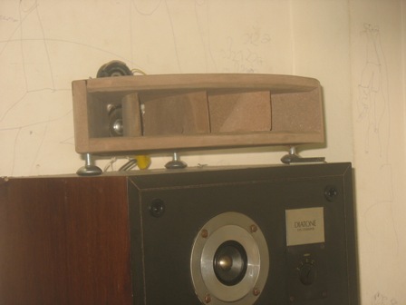

    Còn thiếu cái đoạn ông nối từ củ loa ra kèn mà đã hay thế này - mai mà có ống nối vào nữa thì đứt.
    Làm cái này mất có 3 tiếng.
    Cảm nhận của mình là âm thanh rất nhẹ, tơi hơn nhiều.

    Mai đem đi sơn bệt và thêm cọng ống nối nữa thì tuyệt đấy hi hi

    Bác cho em hỏi khí không phải chứ bác làm cái gì đấy ạ?

    hi hi: em làm cái loa.

    Bác cho thêm thông tin đi, ví dụ loa bass hay treble, củ loa là loại gì (hình như sony), đấu nối thế nào... Em cũng tò mò mà không biết bác làm cái gì :) .

    con treble clarion mắc thêm. Em chế thử cái kèn bằng MDF thôi. Chất lượng rất tốt. Mấy hôm nữa em đóng lại bằng gỗ sồi. Đang có ý định đóng lại hết vỏ bằng gỗ sồi. thay hết vỏ(Loa . Amly, CDP ) bằng sồi hết. Hoàn thành em sẽ post lên cho các Bác ngắm.

    Em hỏi khí không phải : em dùng củ trép khác cũng ok ạ >>
    Cứ đóng nó giống giống cái kèn là kêu như kèn ạ ?? em thấy mấy cái bác thanhvns đóng nó lượn lờ ghê lắm :mrgreen: . của bác thì trông thẳng tưng :shock:
    Đóng kèn có thông số gì ko ạ ?? hay chỉ đóng mò ?? hôm trước em cho cái loa vi tính vào trong cí ống ( bìa các tông ) nghe tiếng cũng khác :shock:

    Hay thật. Em đang bận nên mới lên thử cái mô hình bằng MDF cho nó không phí thôi. Mấy hôm nữa rảnh em Diy lại bằng gỗ. Em đảm bảo bác làm thử nghe Sắc sô phôn của Trần Mạnh Hảo tuyệt cú mèo. Em cũng sao chép cái thiết kế của bác thanh nhưng cải tiến chút ít vì đường kính loa có 50 mm.

    Em hỏi tiếp là dùng củ trép khác cũng được ạ ??
    Nếu dùng loa trung ( mid ) bình thường có đóng được loa kèn ko ạ ?? em có ý là cứ đóng kèn .. sau đó là áp cái loa vào => loa kèn :shock:
    được ko bác ??

    Vậy là thành công rồi, kèn cong hay thẳng, méo hay lượn tròn ko quan trọng, nghe Trần Mạnh Hảo thổi sax mà tuyệt cú mèo là quá thành công rồi chứ ko phải thành công không đâu!
    Chúc mừng bác đã đạt cảnh giới cao trong thẩm âm và trong DIY :idea:

    Chả có gì không được ạ.
    Bác chưa thấy loa zin như vậy bao giờ à.
    Bác không tham gia thì thôi sao cứ hỏi móc người ta thế.
    được ko bác ??[/quote]
    Kèn chẳng qua chỉ là dạng phễu để khuyếch đại âm thanh thôi mà. Bác có thấy mấy ông Chủ tịch xã chụm tay làm loa kèn sao :lol: . Gần đây nhất là có anh gò xô đựng nước thành loa phong thanh được lên phim đó sao. Còn chuyện phóng to phóng nhỏ nó có hay hay không mới là cái cần bàn :(

    Thú thực là : nông dân chúng em chưa thấy cái loa kèn bao giờ nên mới phải hỏi kỹ để đóng theo thôi.. Bác biết thì cho em vài thông số về cái kèn nhé .. :mrgreen:
    kèn trung or kèn tép khác nhau không vậy các bác ??

    Bác ngỏng lên cột điện tổ dân phố là thấy ngay :wink:

    bác cứ làm thử đi. Đảm bảo nghe rất hay. Có mỗi con Treble thôi, loa trung chắc cũng tốt chỉ trừ loa Bass thì không cần làm kèn thôi. Có cảm tưởng tiếng xì đi đâu hết sạch và âm thanh trong sáng như dòng suối chảy.

    Sao cái kèn của bác tấm trên và tấm dưới không mở ra một tí cho tiếng "tỏa" thêm không gian!!!

    Bác í tự tay làm thì sao có thể cho em nó vểnh môi trên môi dưới như bác Thanhvn được cơ ạ. Em thấy như thế là wá tốt rùi. Nhất là bác chủ đã cảm nhận được hết cái hay trong tác phẩm của mình. Làm được điều mà mình thích - đó là chình là thành công vậy.

    Vểnh được chứ ạ.Chỉ cần làm các tấm vách thành hình thang là nó vểnh ngay :mrgreen:

    Bác làm kèn chỉ mất 3 tiếng nhanh thật,.em nghĩ làm thế này là ok rồi chỉ cần ngồi nghe nhạc ngang tầm loa là cảm nhận được sự lan tỏa của kèn rầu :D ,.ko cần phải vểnh môi trên môi dưới nữa :mrgreen:
