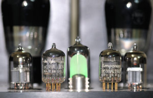

    Em vừa thay 6Ж52П vào vị trí 6688/E180F (Amperex), đèn công suất dùng 6B4G. Cảm nhận 6Ж52П âm thanh hay hơn 6688/E180F (Amperex) quá xá quà xa. Tuy nhiên cả hai tiếng mõng hơn 6E5P cũng nhiều
    Theo Schema (hình)

    Các numfan đèn Nga họ chê đèn Nga khét lẹt forum của bác giờ bác chưng minh bằng thực nghiêm em mới thấy thoải mái trong người được một tý

    Chẳng qua là thực nghiệm lấy dưa leo so với mướp nên ... kết quả nó mới thế chứ nếu lấy mướp so với mướp, dưa leo so với dưa leo thì mới biết mùi vị vườn mướp này khác vườn mướp kia hoặc vườn dưa leo này so với vườn dưa leo kia như thế nào ... :wink:
    Nếu ra chợ thấy ai bảo dưa leo ăn ngon hơn mướp hoặc mướp ngon hơn dưa leo thì bác cảm nghĩ như thía nào ?!?! :roll:

    Có thể bác đã từng là Fan đèn Mỹ, hoặc bây giờ bác là Fan đèn Nga, nhưng khi cắm rút thì bác đừng nên Fan của đèn nào hết thì mới trung thực. Lúc đó bác sẽ thấy mấy chú Fan đều ba sàm ba láp kiểu như trái cây gì cũng có thể hái xuống là cho vào mồm liền mà không biết rằng có trái phải đem nấu canh thì mới ăn ngon được :lol:

    Nếu các bác có so sáng đèn tương đương với nhau cho cùng 1 mạch thì nếu có chút kiến thức về đèn hay điện tử thì cũng nên xem nó tương đương thế nào chứ kiểu so sánh lấy 1 bóng có hỗ dẫn chỉ khoảng 16 mA/V với công suất tiêu tán nhỏ hơn rồi so sánh với 1 bóng có hỗ dẫn cao hơn 3 lần kiểu như 50mA/V với công suất tiêu tán cũng cao hơn 2 lần .... thì không khác nào so sánh mướp với dưa leo rồi bảo cái này ngon hơn cái kia khi đưa vào mồm mút mà không nhận định quả nào là quả nào thì ... bó tay !!! :lol:

    em đã từng cắm rút bóng 6Z52p và E180f còn rất mới vì em có cái phono dùng bóng này. cùng 1 điện áp, trở anode và cathode thì 2 bóng này chạy chế độ khác nhau khá xa.
    nói chung bóng E180f nhỏ con hơn 6Z52p nhiều :D . em thích bóng Nga này ở chổ có noise rất thấp.

    Nga ngố đã xác định E180F tương đương 6Z9P (6J9P) chứ lào có tương đương 6Z52P đâu lào ?!?!
    Cho cùng 1 mạch phô-lô thì khi chúng ló hoạt động ở 2 chế độ rất khác nhau và nhất là chạy ở chế độ Phen-tốt thì không khéo 1 thằng chạy ở vùng "điểm ngọt" tuyến tính còn 1 thằng có thể chạy ở vùng ... "điểm mặn" và kết quả là 1 thằng nghe sẽ thấy ngọt ngào nhưng 1 thằng nghe sẽ thấy ... mặn chát :lol:
    Óp coóc-sờ ! Tuy nhiên gì thì em không biết nhưng bóng 6Z52P đến giờ vẫn rẻ hơn bóng 7788/E810F đến cả chục lần là ... chắc phải có lý do !?!? Em sẵn sàng nâng 2 tay mỗi tay 1 bóng 6Z52P cho bất cứ ai chỉ để nhận lại 1 bóng 7788/E810F và chấp nhận chịu lỗ đối đi 2 bóng tốt hơn chỉ để lấy về 1 bóng kém hơn !!!! Tớ quên mất teo là đàng ấy chưa có 7788/E810F chứ nếu không thì ... cáo lỗi cáo lỗi kỳ này! :cry:
