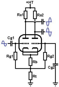

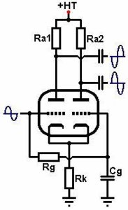

    Với hai sơ đồ đảo pha bên dưới đây (trong mạch Push pull), sự khác biệt khi thưởng thức âm thanh sẽ ra răng, thưa các cụ?

    Chả biết dùng sơ đồ đảo pha nào hay hơn nhưng có điều khẳng định là hãng hay dùng sơ dồ dưới hơn :D

    Sơ đồ dưới tiết kiệm đc 2 cái trở , vs dân diy thì kô mấy xi nhê chứ háng thì có đấy , thử tính vs 1k máy sẽ dôi ra 2k con trở :mrgreen:

    Sơ đồ trên mang lại sự cân bằng tốt hơn, ít bị lệch giữa 2 kênh, cái này gọi là long tail phase splitter, cái dưới là differential phase splitter.
