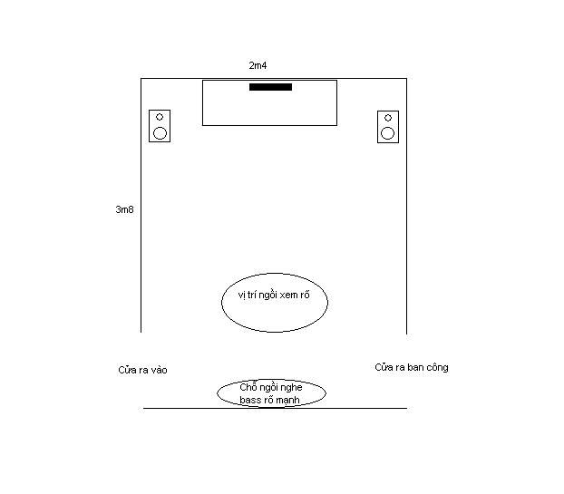

    Có cách nào giúp ngồi giữa giữa như hình mà nghe bass mạnh được không bác, ngồi ở đó nghe cũng hay nhưng bass không rõ lắm nên mình phải ngồi sát tường sau thì mới nghe bass mạnh chắc được, hix xem màn hình LCD có 19" nên ngồi sát tường nhiều lúc không nhìn rõ phụ đề phim (chắc có dịp phải đổi 22" wide quá, giờ chưa có đkiện)

    Bass nghe giữa phòng và góc phòng khác nhau là phải rồi, chỉ có cách làm tiêu tán âm cho góc phòng thật tốt rồi tăng tiếng bass lên thôi bác ạ
