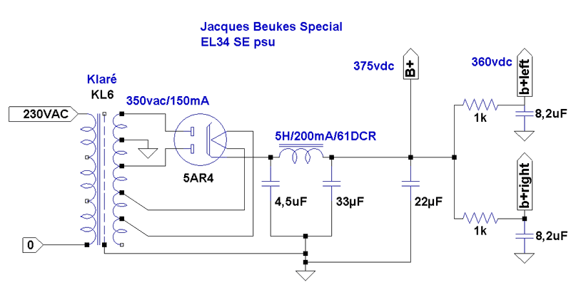

    Như các bác mách bảo, e mượn cái mạch của bác bachdương, nhưng e ko hiểu tại sao lại có 2 sơ đồ ở đấy ạ?

    Em xin được hầu chuyện bác nhé . về nguyên tắc thì Ampli trên bản vẽ thì có 2 mạch điện .
    - 1 là bản vẽ mạch nguồn và 1 là bản vẽ mạch tín hiệu
    -Hai hình trên thì hình trên là mạch tín hiệu còn hình dưới là mạch nguồn .
