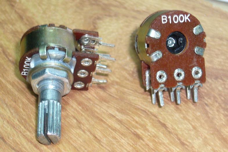

    có bác nào có cái volume 100k stereo ko để lại cho e 1 phát :?

    Có một bác có cái volume stereo ( nhưng mà loại B ) gởi bác xài tạm ha :lol:

    cho e hỏi thêm cái volume loại A và B khác nhau ra sao? e thấy có những loại tháo máy của mỹ nó chả ghi a hay b gì cả?

    Em đã gởi 2 bóng EL34 cho bác rồi, cả volume nữa, về volume thì đọc lại trong topic "2A3 "

    đã xem đã hiểu, thanks bác nhiều :D
