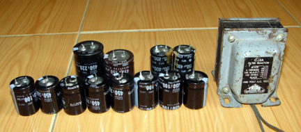

    cho e hỏi tý cái biến áp bác quấn cho e có CT ko ạ? nếu ko có thì phải lắp thêm diot như thế nào ạ? quả choke e mua được là 6h 160mA 165r dùng chung cho cả 2 kênh có ok ko ạ?

    160mA thì chãy hơi nhẹ 1 tí là OK 50mA

    bác nói lại cho e cái, e chả hiểu gì cả :x ,ý ne là 1 cục đó có dùng được cho cả 2 kenh ko?. có cách tính dòng cho choke ko ạ?
  15. Rumbeng
    Rumbeng Advanced Member
    2/12/05
    3.139
    32
    P.Phú Mỹ Q.7 - TP HCM
    Đèn EL34 có thể chạy tới 100mA ( theo lý thuyết ) , mấy bác "gấu" thích chạy mạnh nghe cho đã nên thường chơi tới 75-80mA mỗi đèn ( riêng em thì 65mA )
    Vậy 2 đèn mà chạy 70mA thì 2 đèn là 140mA, 2 đèn đầu cho khoảng 15mA , vị chi là 155mA ( chưa kể các thất thoát khác )
    Vậy bạn có choke 160mA nằm trên trục cung cấp chính nên phải có cỡ dây chịu dòng cao hơn hết thảy mấy thứ trên cộng lại.
    nếu là em thì tất tần tật em chỉ cho chạy khoảng 140mA thôi-> suy ngược thì đèn EL34 chạy khoảng 50-55mA cho nó an toàn .

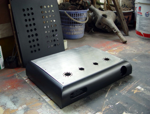

    báo cáo với các bác tý cho đỡ sốt ruột, e vẫn phải chờ mấy thứ nữa nên chassi vẫn dang dở post tạm xem các bác có ý kiến gì thêm ko. em nó đây ạ 33x45 cm

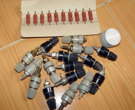

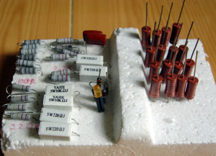

    thêm mấy thứ linh kiện

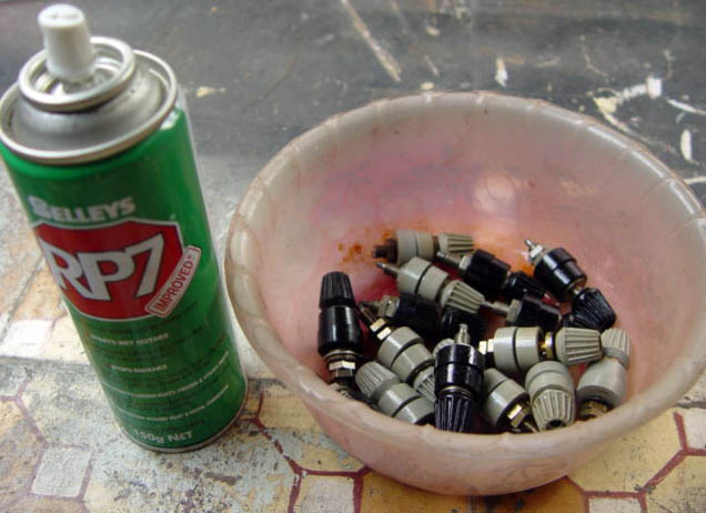

    mua được ít cọc loa nga xô

    Quá đẹp ! Đúng là Họa Sỹ có khác .
    @Bác dàn cảnh cao bồi quá .Nhìn như fim hành động MỸ vậy !
