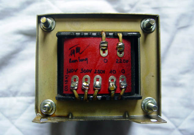

    chiều nay vào hồi 15h e đã nhận được cục biến thế nguồn. Xin chân thành cảm ơn sư phụ rùm beng

    Cứ dùng đi, mai mốt mà nó nóng thì em đổi cho cục biến áp quấn bằng Fe 36 -> đảm bảo chãy tới già luôn .

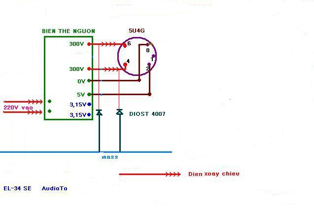

    hổng thấy sơ đồ đấu diod nắn nguồn sư phụ ơi :(

    Sư phụ của bác chắc bận đi (Hớt tóc) rồi .Em trước đây có điếu đóm theo sư phụ bác lên cũng biết được chiêu này nay xin chuyền lại cho bác .Xin mời .

    Vừa mới đi "gội đầu" về , bác Tô hồi xưa đúng là có vê thuốc lào, nhưng chưa mồi đóm :D :D
    Cái vụ AC là 0-300 chứ không có 300-300 đâu nha :D

    E thấy có mỗi 1 đường 300 thì phải sao đây ạ?

    Dùng 2 con diod như bác Tô đã đề cập.
    một mối vào 0V . một mối vào 300V.

    đây là xoay chiều nên lắp lộn MỐI 0v và MỐI 300v vào chân 6 và chân 4 đều được???? :mrgreen:

    Quá ..............................chính xác .

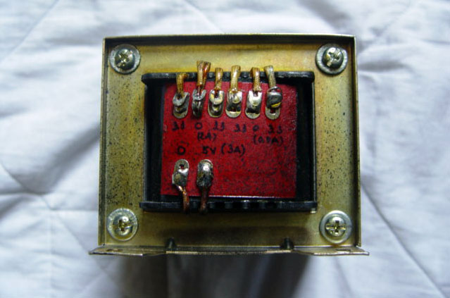

    sư phụ ơi 3,3v thay cho 3,15v cũng dược ạ?

    Cố ý đó , nơi nào vùng sâu vùng xa điện có sụt 10% thì vẫn OK :D 8O
    Đèn nói là 6.3V chứ thật ra thì từ 5.9-6.7V chạy tuốt .
    Cứ thử cắm điện và đo thử đi .

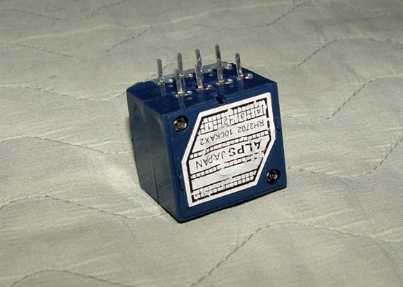

    thêm món này nữa sư phụ ơi, mới xin được cái volume nhưng nó có 4 chân thì phải đấu làm sao bi h?

    Cái này nói rồi, thôi nói lại nha !
    Cầm cái đồ hồ, đo chân 1 và chân 3 ( từ 2 phía ) , cái nào vẫn giữ số K của volume thì bỏ chân 4 :D

    ờ há ,e xxx quá. đang sốt ruột vụ OPT nên đầu óc mụ mị hết cả :x

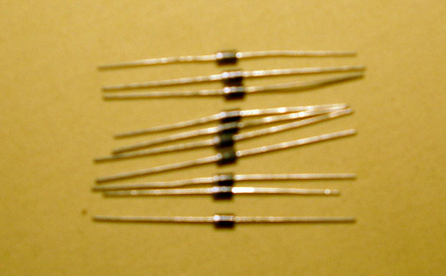

    báo cáo Hôm qua đă mua diod 4007 với giá 2k/chục em.
    sư phụ ơi giải thích cho e thêm vụ đấu diod, e thấy trên con diod 1 đầu có vạch trắng thì đấu vào 300 hay là vào mass? :D

    Em trả lời hộ bác nhé .Đầu trắng nối vào 300V đầu đen nối vào mass ;
    KÝ hiệu của DIOS thế này .----------->I------ thì đầu này là vạch trắng .
