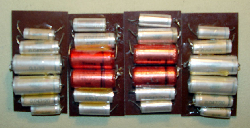

    món tụ KOWEG này có bác nào dùng chưa nhể? ko hiểu có ra gì ko?vỉ tụ bao gồm: 1uf. 0,47uf. 0,22uf tất cả đều chịu áp 600v, quấn = chất gì như nilon ấy ạ, e ko rành về tụ tị các bác cho ý kiến nhá :D

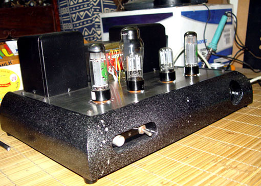

    khà khà đêm qua thức đến 2 h sáng cho e nó sáng đèn roài :D

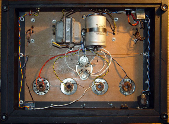

    sư phụ ơi CHECK hộ e cái nhá. volume phìu quá , vừa xiết cái ốc 1 tý mà đã nứt luôn rồi, mịa đồlởm chán thiệt :D
  15. Rumbeng
    Rumbeng Advanced Member
    2/12/05
    3.139
    32
    P.Phú Mỹ Q.7 - TP HCM
    Đi dây đâu có cần lả lướt như đường cọ.
    2 6H8C đốt chung một dây 6.3V 0.8A
    2 EL34 đốt chung 1 6.3V còn lại.
    Nối chúng với nhau rồi nối với biến áp nguồn .
    Xoắn, đi vuông góc , áp sát vào chassi cho gọn.
