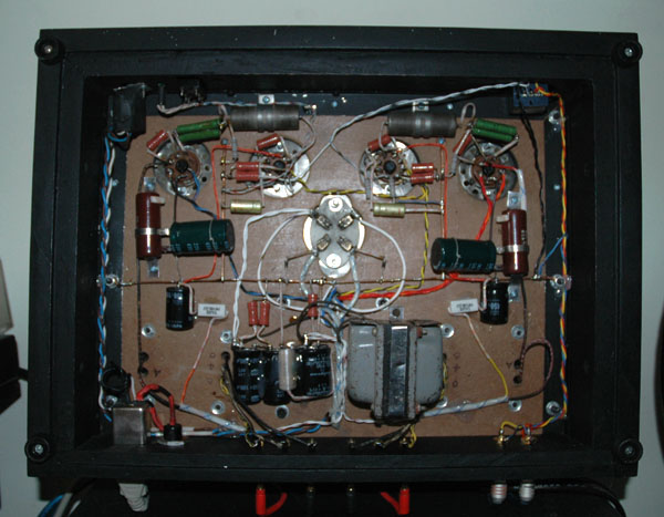

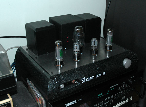

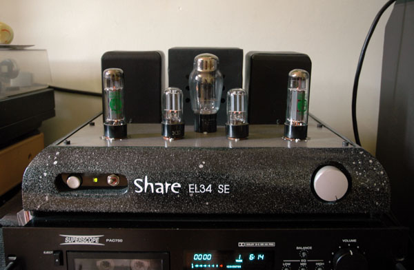

    Hôm nay mới có hình báo cáo với các bác , cháu nó đây ạ :D các bác làm 1 ly với cháu nó nhé :D

    Cụ Lính này thiết kế Amp giống xe thiết giáp quá :D
    Cụ đo áp các vị trí và post lên cho anh em "đàm tiếu" chơi đê!

    Thiếu nhiều thế thì em thường nghĩ ngay đến cục OPT, tuy nhiên đó là thứ khó lòng đổi, do đó em sẽ nghĩ đến tụ nối tầng và tụ thoát cathod. Nhìn trên hình thì thấy tụ hóa thoát cathod của bác dùng là loại khá tốt cho lọc nguồn, tuy nhiên chưa phải tối ưu cho tín hiệu, do đó em sẽ kẹp chung // với 1 tụ nhỏ cỡ 0.22 uF để lấy tầng cao.
    Khi cảm thấy thiếu bass, em lại trộm nghĩ đến tụ lọc nguồn chưa đủ to ?, choke chư đủ nhiều?, và 1 lần nữa, tụ thoát cathod tầng đầu chưa đủ khủng bố. còn các bác nghĩ sao ạ ?

    Choke chưa đủ nhiều là sao ạ? cục này của e 6H 160mA 165R ok?
